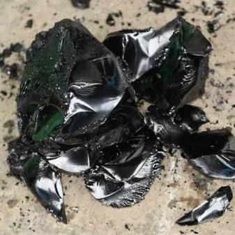

    А в советском асфальте битуума много, при всем, такой, который затвердевает. А сейчас клеевые составы с содержанием битуума или вообще, гудрона.
    Вот на то, что жалуется тс - скорее и есть гудрон, разбаленный с химией, а не битуум.
    Я помню, мелким был, на территории школы стоял котел, где плавили битуум для школьного асфальта. Так вот, он даже на жаре под солнцем не особо то и клеился к обуви, затвердевал так, что его можно было камнями отколупать, плааился при более высокой температуре, чем солнце могло нагреть его, я так полагаю, более 60 градусов он точно держит в твердом виде и очень сложно было даже в таком состоянии его продавить. Вот это был битуум. Чистый битуум, без примесей растворителя. Естественно, битуум с керосином, солярой не застынет по нескольким причинам. Солярка и керосин маслянистые и плохо испоряемые жидкости. Следуя этой логике, битуум надо не разбавлять с химией, а греть.
    Вот похоожие куски мы отковыривали в детстве.otlichiya-mezhdu-gudronom-i-bitumom-17.jpg.2392c44540dcb98ea94f58bad6eb54a1.jpg
