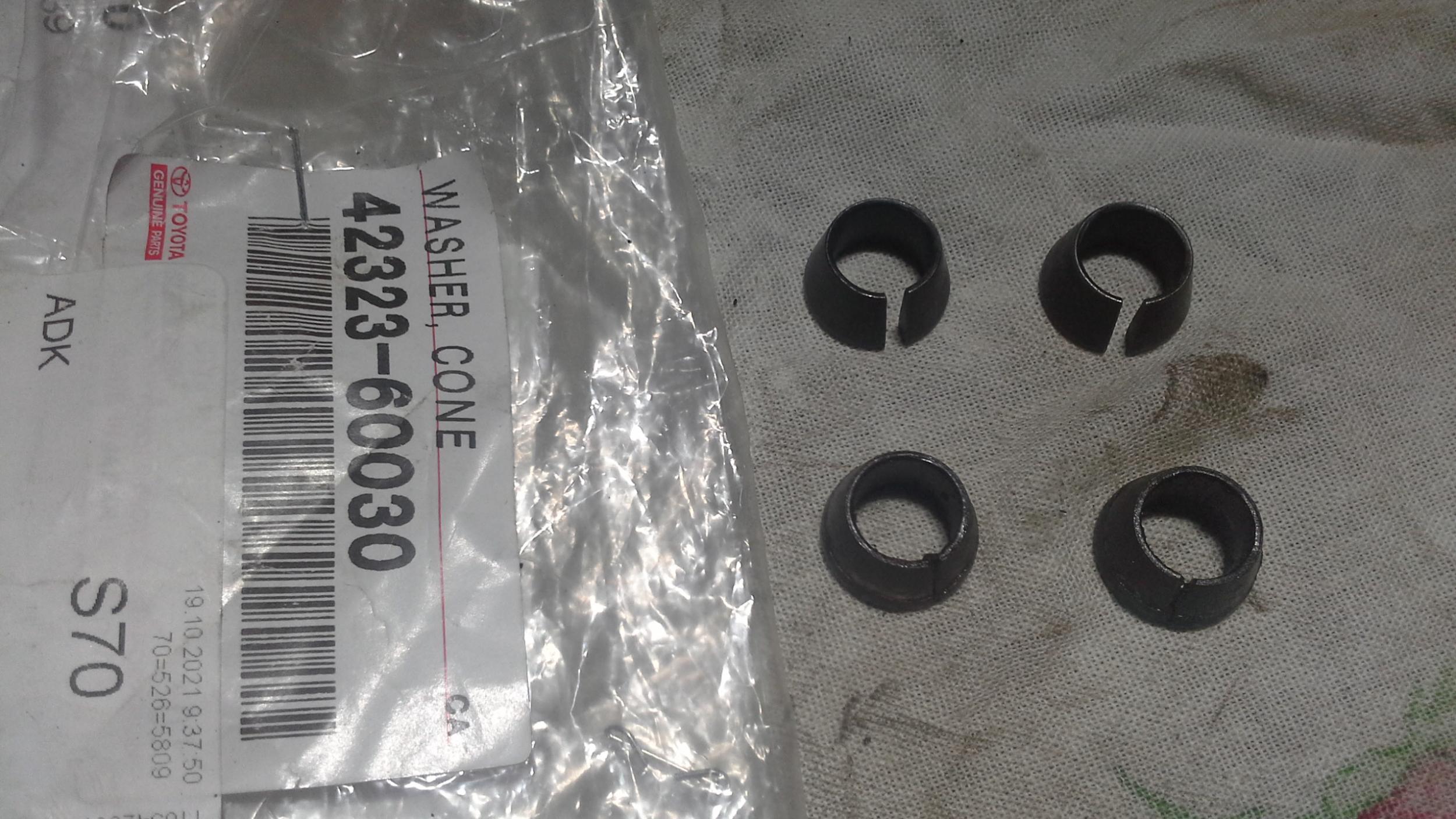

    Собрал левую ступицу аналогично правой. Усилие страгивания чуть меньше получилось 13÷15 Н. И пакет регулировочных шайб вышел потолще 0,48 мм. Там и там втулки одинаковые по 40,0 мм.
        Прежде затягивать ступичные фланцы  всё таки прикупил новые конусные шайбы. Как оказалось не зря. Раскрытие у новых шайб ( они сверху )намного больше, как видно на фото:
      Я думаю поэтому я с ними так долго промудохался ,когда вытаскивал их . Может быть это из-за того что их перетянули. Или они одноразовые ?
        На всякий случай обжимал фланцы динамометрическим ключом, как рекомендовано в мануале 33 Н м. Надеюсь теперь если придёться опять снимать фланцы,эти шайбы повеселее будут выскакивать.

    5 часов назад, Kenig Sailor сказал:
    Да там сложного ничего нет - через латунную выколотку по шпилькам постучать молотком и конусы выходят. Можно, конечно, гайки накрутить и по ним стучать, но лучше выколоткой.

    7 часов назад, Kenig Sailor сказал:
    ...новые конусные шайбы...
    Приветствую.
    Я так понимаю, это на 105-го шайбы? Подойдут ли на 80-ку?
    Эти (42323-60030) пробиваются по цене от 91 р. А вот если по вин смотреть то у меня выскакивают под номером 42323-60010, и по цене от 236 р. Ощутимая разница, особенно если помножить на 12 :think:
    • Машина: TLC HZJ78 1HDT 40", Tacoma 3UZ, УАЗ
    Нет. Со 105 под шпильку на 10, а на 80 под 8мм.

    4 часа назад, Boberoff сказал:
    Конечно же все эти манипуляции я проделывал, но по странному стечению обстоятельств эти шайбочки вылазить не хотели. Пока отвертку не воткнул между фланцем и ступицей, ничего не стронулось.
    • Машина: op el fronterro
    11 часов назад, Kenig Sailor сказал:
    А керном в центр шпильки фигачил? Ни разу меня керн не подводил...
    • Откуда: Калининград
    • Машина: Frontera B, TLC 105 GX, 1HZ , лифт 2', "Cooper" MT 33'
    3 часа назад, andiros82 сказал:
    Нет не пробовал. Если в следующий раз будет такая засада,проверю ваш метод.

    22.01.2022 в 22:23, Kenig Sailor сказал:
    По крышке,,в которой они стоят ,сбоку молотком стукни и они вылетят,только гайку не скручивай до конца ,а то конусы улетят
