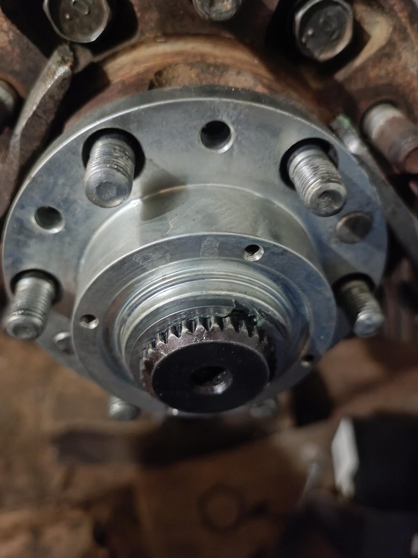

    • Машина: "Громила" TLC-80, GX, 1-HZ, ГП5,29, 38"TSL, 5" Suspension Lift, Резанные арки.
    Я переделал передние и задние ступицы под шпильки 10мм... Ступицы обычные, флянцы/полуоси усиленные но от 80-ки (шпильки, конусы, гайки и штифты от сотки)
    Кстати, у 105-ки диаметр, по которому насверлены отверстия под ступичные шпильки больше, чем на 80-ке. По-моему на 1мм
    https://www.drive2.ru/l/688364373927798159/
    https://www.drive2.ru/l/688595821125452297/

    У меня на 105 ке ХЗ после покупки и диагностики - проверки у проверенных спецов на СТО во Владике (Владивостоке) , обнаружилась другая проблема : впердолили полуоси, и редуктора от 80ки ! Но меняли видать специалисты по уазикам !!! На фланцах задних полуосей отверстия насверлены по диаметру меньшим на 1мм ! Уазисты рукожопые видать на коленке подгоняли , результат - полуося жрали сальники одним боком , и как следствие течь масла !!! Решил проблему : контрактные полуоси в идеальном состоянии , при помощи кореша с его связями на серьёзном заводе , на горизонтальном координационном станке продырявили под размер 105товской ступицы на свободных местах между 80товскими отверстиями ... Возвращать всё 105ское у меня во Владике не было ни времени , ни бабла уже , т.к. прилетал с Камчатки за машиной 2011 год , да и запчастей на 80ку как говна за баней в отличии от редковатых 105ток . Так и езжу по сей день .... К стати , эти рукожопые УАЗисты видать и в задний редуктор свои корявые ручонки засовывали !!! Он развалился , болт выкрутился и заклинил мост ! КОЗЛЫ !!! Пришлось заказывать контрактный , когда получил , пробовал на всякий случай протянуть эти болты , так они с места не двинулись !!! Вывод - точно козлы лазили в старый редуктор !!! Удачи всем в путях -дорогах и прочим говнах !
    • Откуда: Ярославль
    02.12.2024 в 14:22, Шевген сказал:
    Глядя на 80-й фланец, слишком мало "мяса" под такой тюнинг. Удачной эксплуатации)
