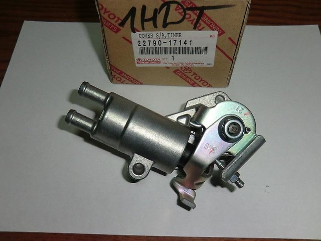

    я правильно понимаю что это механический элемент на самом ТНВД?
    надо поискать каталожный номер

    7 минут назад, Woody_MC сказал:
    22790-17540
    • Откуда: Расчленинград
    • Машина: Toyota HZJ80 1HZ
    оно?
    • Откуда: Алакуртти
    3 минуты назад, Woody_MC сказал:
    оно?
    Да
