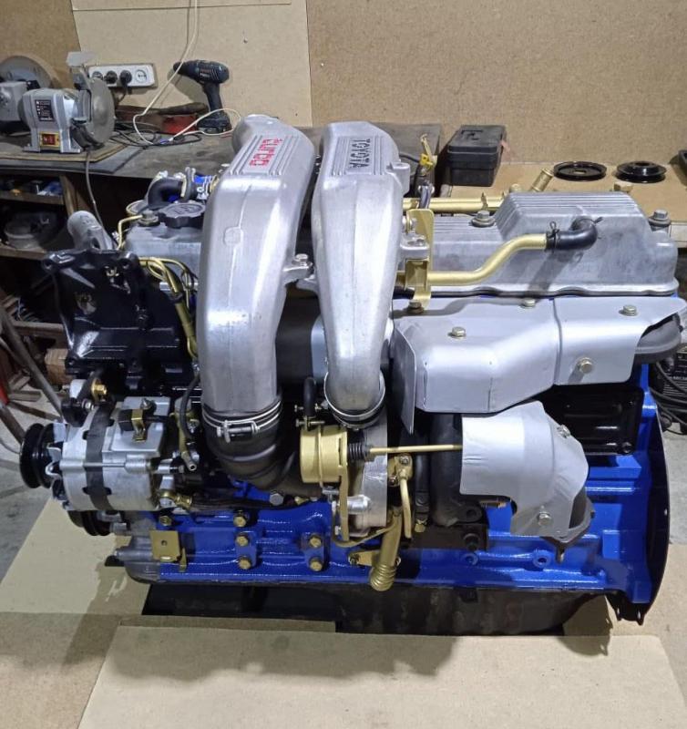

Не смог разглядеть. Как подача масла к турбокомпрессору реализована.
Лучше наверное в блоке засверливать! Так на 1HZ делают при установке турбы.

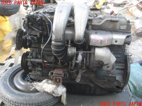

Меня интересует конкретный случай с тем 2Н, что на фото от Фудо

16.12.2021 в 17:56, FUDOSHIKI сказал:
2Н (как есть без замены поршней  и всякого прочего железа) установлена турбина..
Можно подглядеть, как смазку завели на турбокомпрессор?
Я выложил сам факт.. а не инструкцию по установке и  не хочу чтоб потом началось.." Да трубка не та.. да не оттуда.. да все нужно по другому" Сразу под фото написал... что не хочу вступать в какие то обсуждения и споры.. А сидеть здесь воздух гонять..из пустого в порожнее нет желания. Как установишь все и останется решить вопрос с маслоподачей..пиши..

  • Откуда: магадан
Видно же что трубка маслоподачи уходит вправо, там много откуда можно масла взять,так же как и слева..
  • Откуда: М.О.
10 минут назад, brat3 сказал:
Где ты у Фудошики трубку увидел?,
Я не вижу, как не увиличивал.
