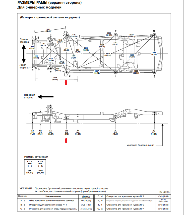

    Так мысли в слух, чисто версия.
    Где-то, когда-то кто то упоминал, что установив боди лифт, при износе из за большой нагрузки на вторые опоры кузова отрывает крылья, что бы этого не было, вовремя следили (замена) за ними, или меняли на более износостойкий материал.
    Изменено пользователем Tomat
    • Откуда: Сочи
    4 минуты назад, Tomat сказал:
    Тут в паре нагрузка на 1е и 2е подушки, как только машина на перекосах скручивает раму,(переднее левое, заднее правое на вывес к примеру) то рвет первую левую опору вниз, а нагружается вторая правая. Лонжеронная часть моторного отсека не такая прочная как кузовная, учитывая вес акумов в самой носовой части рвет лонжероны, как появляеются трещины в продольных элементах, начинает рвать рамку радиатора.
    Ну Сурфе у себя замучился варить и усиливать, уменьшил растояние носовых подушек, стало меньше рвать, но все равно периодически отрывает рамку радиатора.
    Были мысли убрать акум с морды, но пока не стал.
