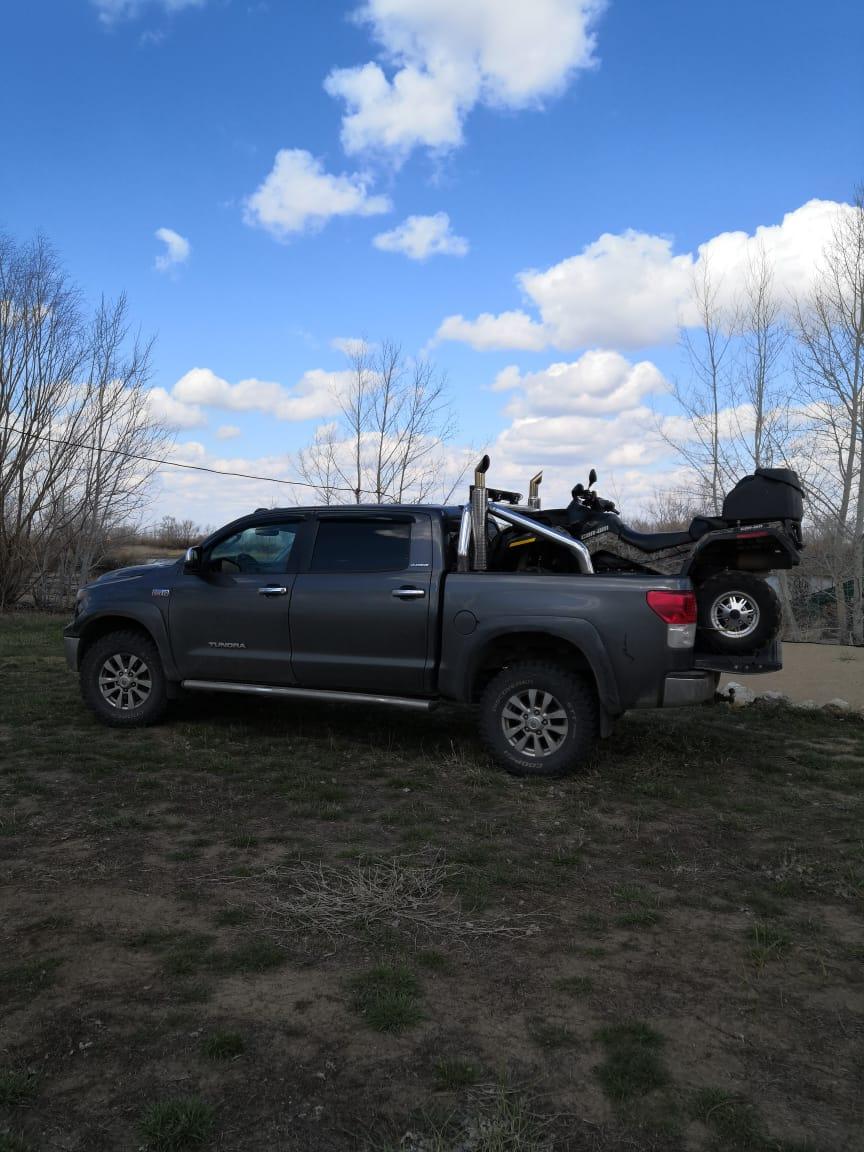

    • Откуда: Беляево
    • Машина: Тундра старая
    Если на Тундре прыгать как на квадре или багги каком то - то тоже морду оторвёт
    37я резина ей помогает на любой поребрик залезть и если надо на пляж выехать за катером, да снег нахер чистить когда к даче  решил после снегопада сьездить, а там по яйца, а прыгают с отрывом всех морд пусть на Париж-Дакаре прототипы.

    • Откуда: Беляево
    5 часов назад, Nemo.1011 сказал:
    На тундре рамы нет , вообще, жалкое подобие, в сравнении с 200кой.
    Вы ездили или видели Тундру,  сделанную как Хонда Риджлайн, на базе сочного и рыхлого кроссовера?

    • Откуда: Беляево
    Это другая, такая как у меня
    Там рама есть и полностью унифицированная с 200ткой
    Дайте фото той что без рамы или с её жалким подобием(как на Пыже)
