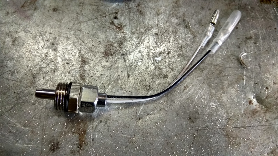

    У себя выкрутил штатный датчик , токарь выточил переходник под новый датчик и всё встало в свои родные места. Если нужно оставить родной датчик то токарь также моде сделать тройник.
    • Машина: TLC 80 HDJ81
    ".....пневматический фитинг с резьбой 16*1,5, отпиливаю лишнее и нарезаю резьбу под датчик...."  камчадал делает, не могу найти тему на Драйве. Вот его фото:
