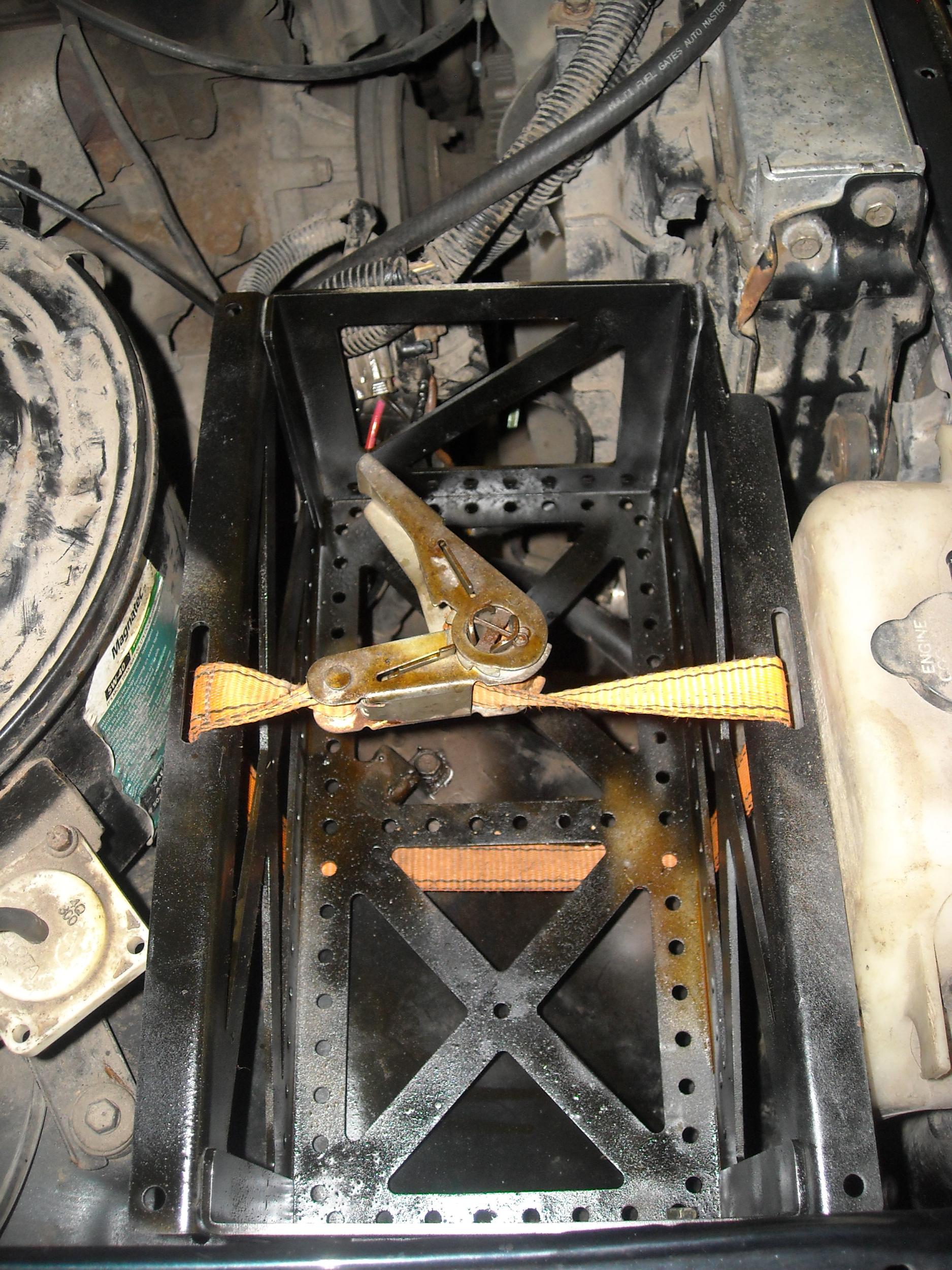

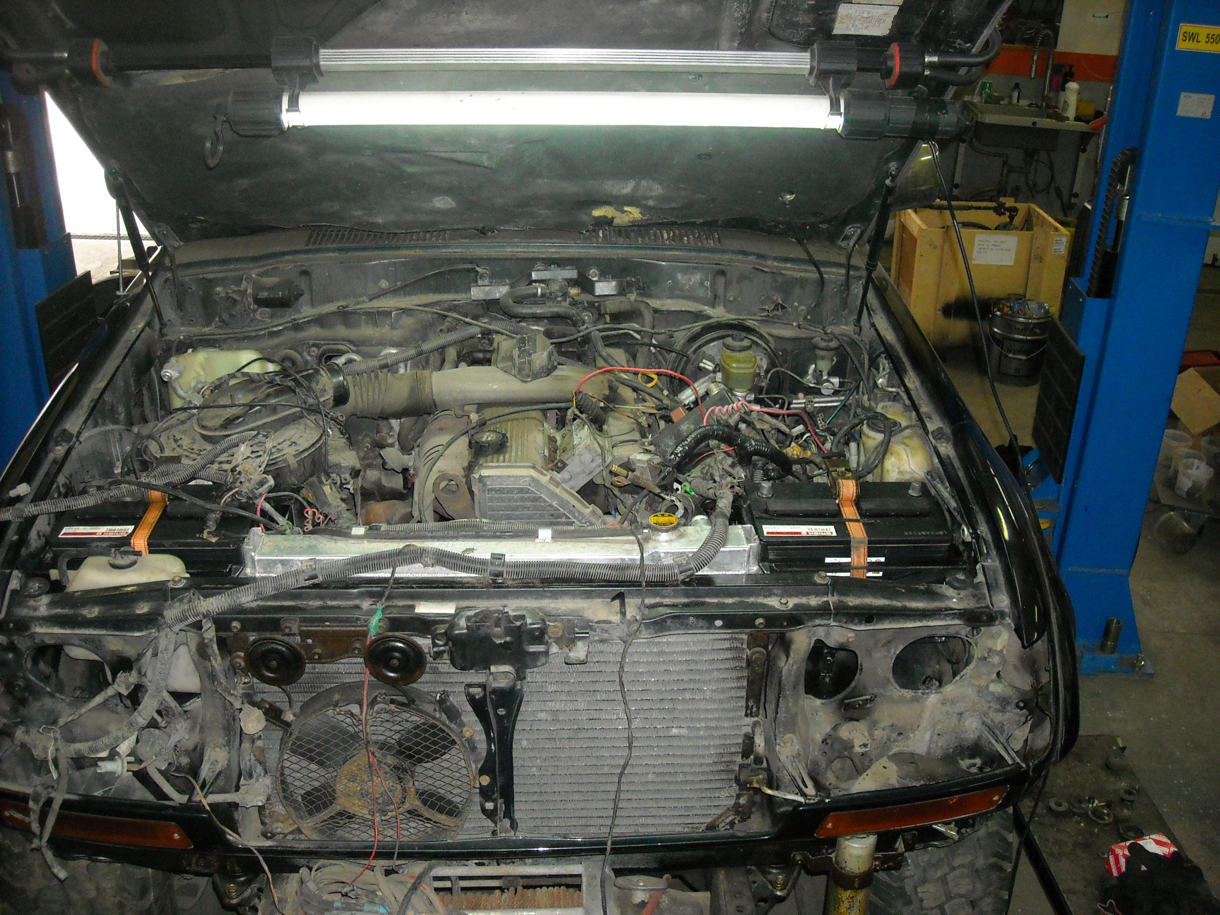

-Брать самые дешманские. Дорогие не оправдали надежд. Я бы сейчас подольские взял. Тупо...Ибо дёшево и сердито. Кстати, для страдальцев с убитыми кошёлками под акб, есть у меня альтернатива. Но придётся допиливать по месту. У меня ходят уже много лет. Ни каких проблем. DSCN5083.thumb.JPG.de783866f458d511f8c7b396ece9f5d5.JPGDSCN5089.thumb.JPG.c0edc9a81ec5398f25d5b4216babff75.JPG
