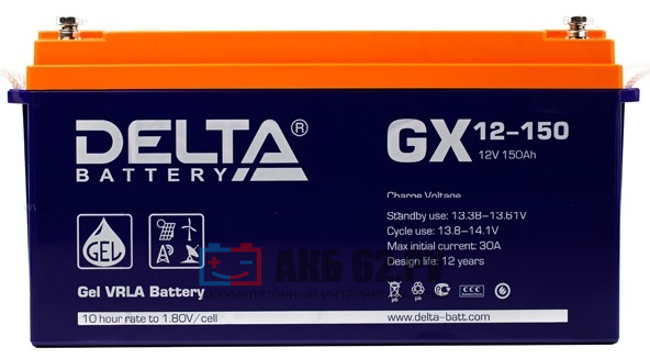

    Ну наверно не гелевые, а все таки AGM. В них такая же кислота просто не в жидком, а сгущённом (гелеобразном) виде. Я про то что зимняя либо летняя плотность кислоты в АКБ это уже сильно подзабытый прошлый век.

    Есть гелевые, но там ценник конский. Для альтернативной энергетики они большей частью идут.
    Они тоже AGM там просто нет возможности дать пусковой ток, там заточка под накопление энергии и длительную отдачу. Акуумуляторные станции, автономное энергоснабжение и прочее...

    Не. Именно гель есть. Но по характеристикам сказать не могу. Хотя фотка не совсем удачная, там AGM написано...
