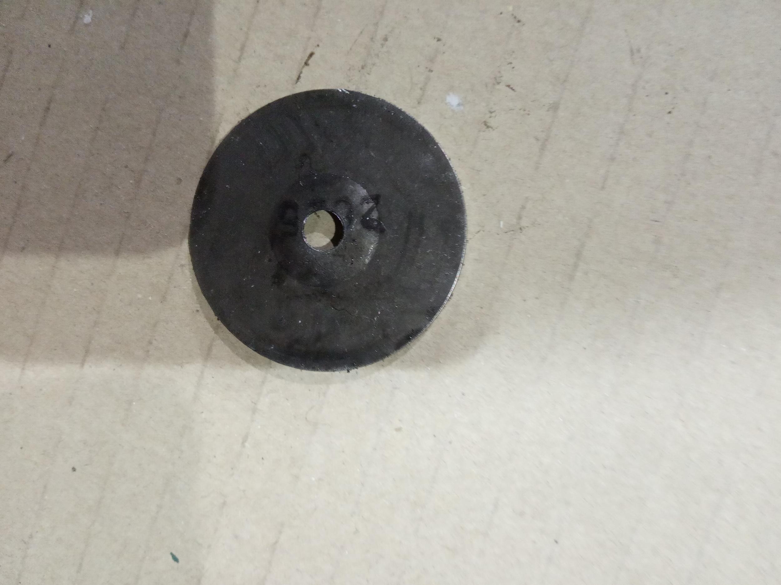

    18 минут назад, alex770 сказал:
    А вас всех не смущает, что на якобы шайбе нет следов трения распредвала? Просто черная.
    Вверху посмотри там фото сверху есть

    6 минут назад, АлексейЧЕ сказал:
    Точно от унитаза или из под гвоздя где-то откапали

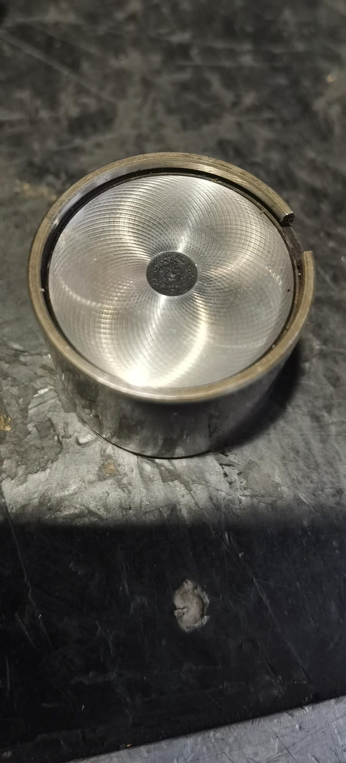

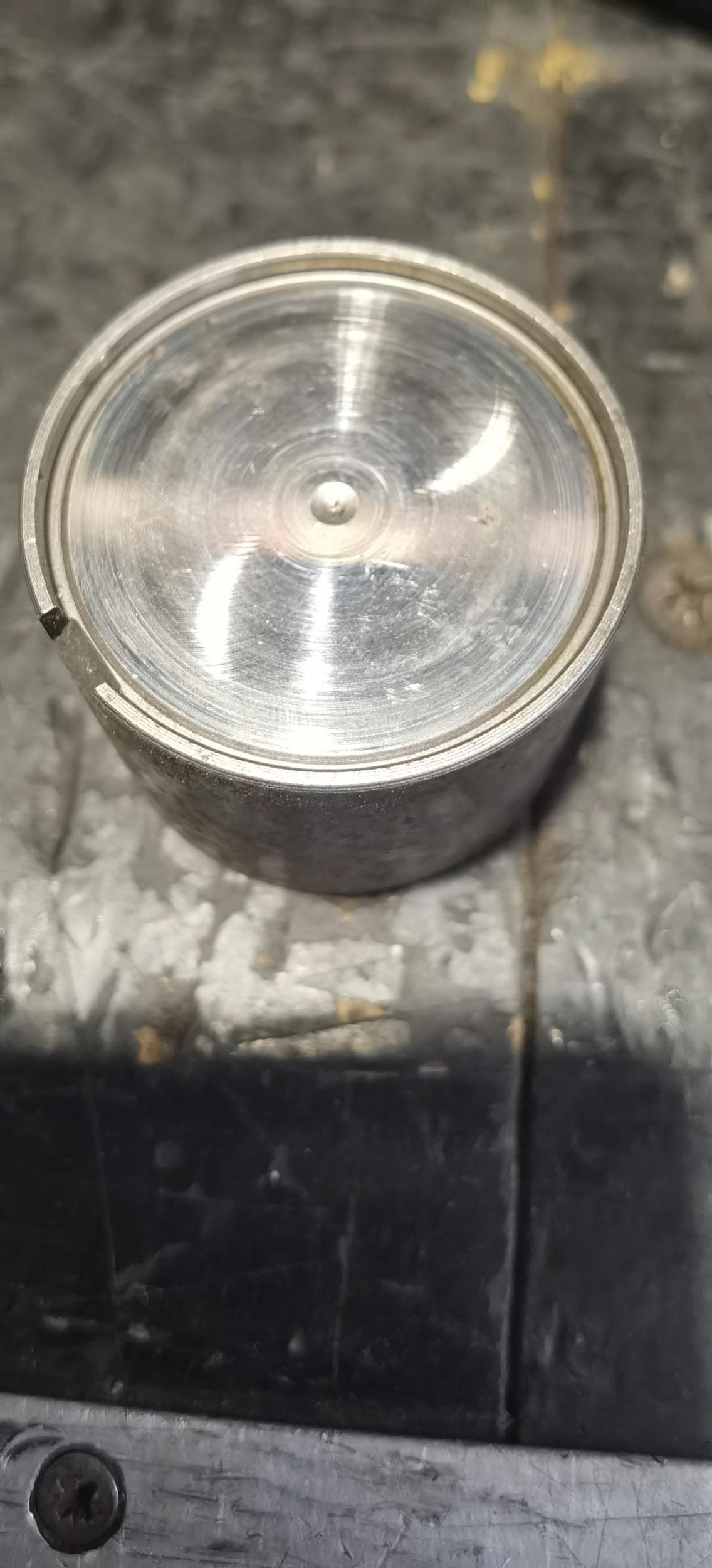

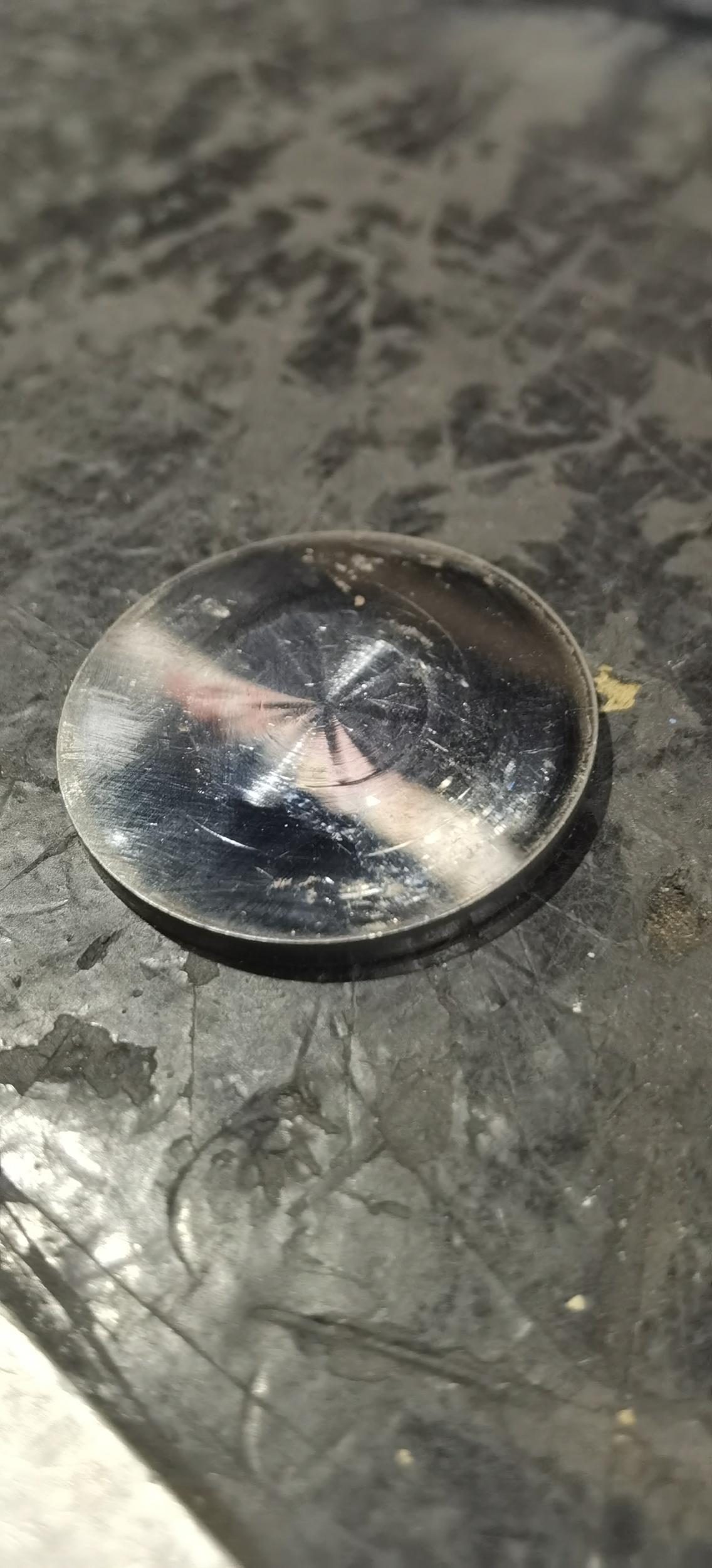

    Вот собственно шайба котораяначала клинить в стаканчике, так ее начинает хавать распред вал...
    Стаканчик здорового мотора
    Стаканчик без следов масляных каналов
    2 часа назад, АлексейЧЕ сказал:
    Всем здравия, собственно к сути дела.
    В марте проверял зазоры, все были в допуске, на данный момент пробег, после проверки, составляет около 20 т км, вчера зачакало, вскрытие показало на 1 и 2 впускных, шайбы съело до дыр , с первого даже вылетела. Собственно вопрос, что является причиной, увеличенный зазор или наоборот зажало или кулачки распредвала изношенные?
    Сам думаю, что это кулачки, если высота уменьшилась, значит получается как удар по шайбе, тогда как временная мера и для проверки предположения ,поставить шайбы с минимальным зазором:think:. Сейчас на этих кулачках  есть износ-уже наглядно видно.
    В поиске, как обычно, ничего не нашёл, когда-то читал, ради интереса, вроде здесь на форуме, там тоже до дыр, но не отписались, в чём была причина.
    Пока поставил шайбы такого же размера, какие были, через недельку посмотрим что с ними будет
    Заранее благодарю за ответы
    кстати здесь штамп размерный сохранился и лежал он к стаканчику вниз, значит точенной стороной стояла шайба вверх к распредвалу.

    37 минут назад, NazareT сказал:

    7 часов назад, Лохматый из Питера сказал:
    Рискну поедположить, что бывшая регулировочная шайба. :)
    Аа, это тень такая, а то выглядит на фото как просверленная дырка. С другой стороны она ещё страньше, откуда там сферическая выработка?..
    6 часов назад, АлексейЧЕ сказал:
    Шлифованы 3-4 шайбы, точно не помню, года 3 назад, с обратной стороны, как надо
    Тогда эта, судя по сохранившемуся номеру, или нешлифована, или стояла шлифованным вверх.

    ))))3.14здец :tormoz:разглядел второе фото))))))) так она не плоская и с отверстием она "как будто ее сверлили большим сверлом и на выходе перестали" как линза.
