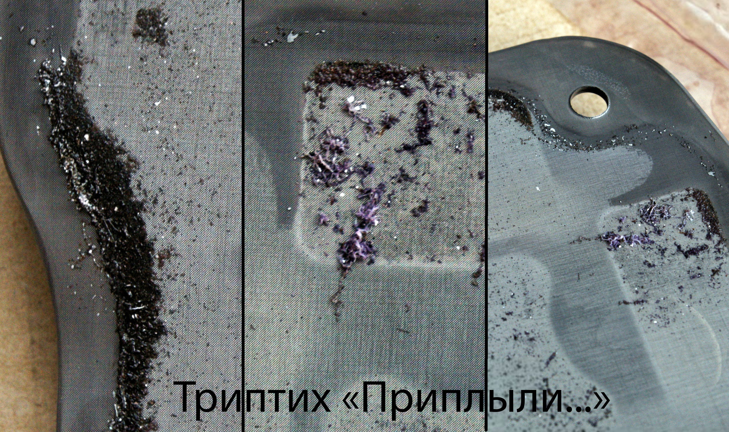

John298 216 Откуда: Сыктывкар Машина: 2006 4Runner SR5, 4Runner 1992 г. 3VZ-E, #425 Опубликовано: 25 июля 2018 Токарной стружки, как на "триптихе" и Драйве у меня не было. То что стружка чисто токарная - к бабке не ходи. Фуры с заклиненными тормозами не буксирую. Прыгаю только на МКПП и на велосипеде. Жалоб нет, а спрашивал про желтые ("латунные", "бронзовые") опилки - 0,5 гр. По цвету не похожи ни на фрикционы, ни на другие виденные не раз внутренности А750F. Контрактных и др. доп радиаторов не ставил. В первый раз на 100 тыс км этих "желтых" не было. Но Ваш отчёт крайне познавательный. Фрикционов добавлять тоже планирую как залезу. Оставлю старушку 215-ю ещё лет на 8. На новые коробки достаточно много негативных отзывов у мастеров (по сравнению даже с 750-й), в основном по быстрому блокированию ГТ на каждой передаче. Альтернатива 215-му - только 215UZN. или 100-ка. А где их живые найдёшь Вверх Поделиться сообщением Ссылка на сообщение Поделиться на других сайтах
