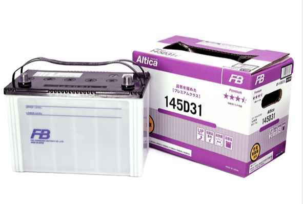

    12.01.2022 в 20:29, ontheroadagain сказал:
    фурукаву алтика нужно брать - без вариантов
    http://www.furukawabattery.ru/podbor
    505670915_Screenshot2022-01-12at19-30-55FURUKAWAAlticaPREMIUM145D31L9812V900EN(....png.f33a2cd18b25dbad9afb3ac130fffb1c.png
    У FB тоже несколько вариантов: ALTICA Premium, ALTICA High-Grade и SUPER NOVA....и ценник разница
    • Откуда: Москва/Жуков КО
    • Машина: TLC 100 2UZ 2006г, LX470 2006г
    Я такой взял 145D31
    • Откуда: Липецк
    • Машина: HDJ78L & LXH22L
    56 минут назад, Dimasik76 сказал:
    все это есть по данной мной ссылке, наверное набираете количество публикаций вот и дублируете информацию

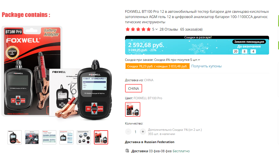

    31 минуту назад, Saimak сказал:
    Интересно как он оценил остаточную емкость? Ты оставлял машину, или аккумуляторы, в сервисе минимум на сутки?
    я себе, после очередной сдачи по гарантии батареи, у которой емкость не соответствовала написанной, у китайцев купил таки тестер для аккумов, правда цена вопроса в 2 килоруб. Должен сказать, что его "вангование" за пару минут от лабораторного на день дает отличие 1-2%, т.е. общая картина для рядового потребителя более чем достаточна.
    Вот такой балалай
    подорожал однако )
