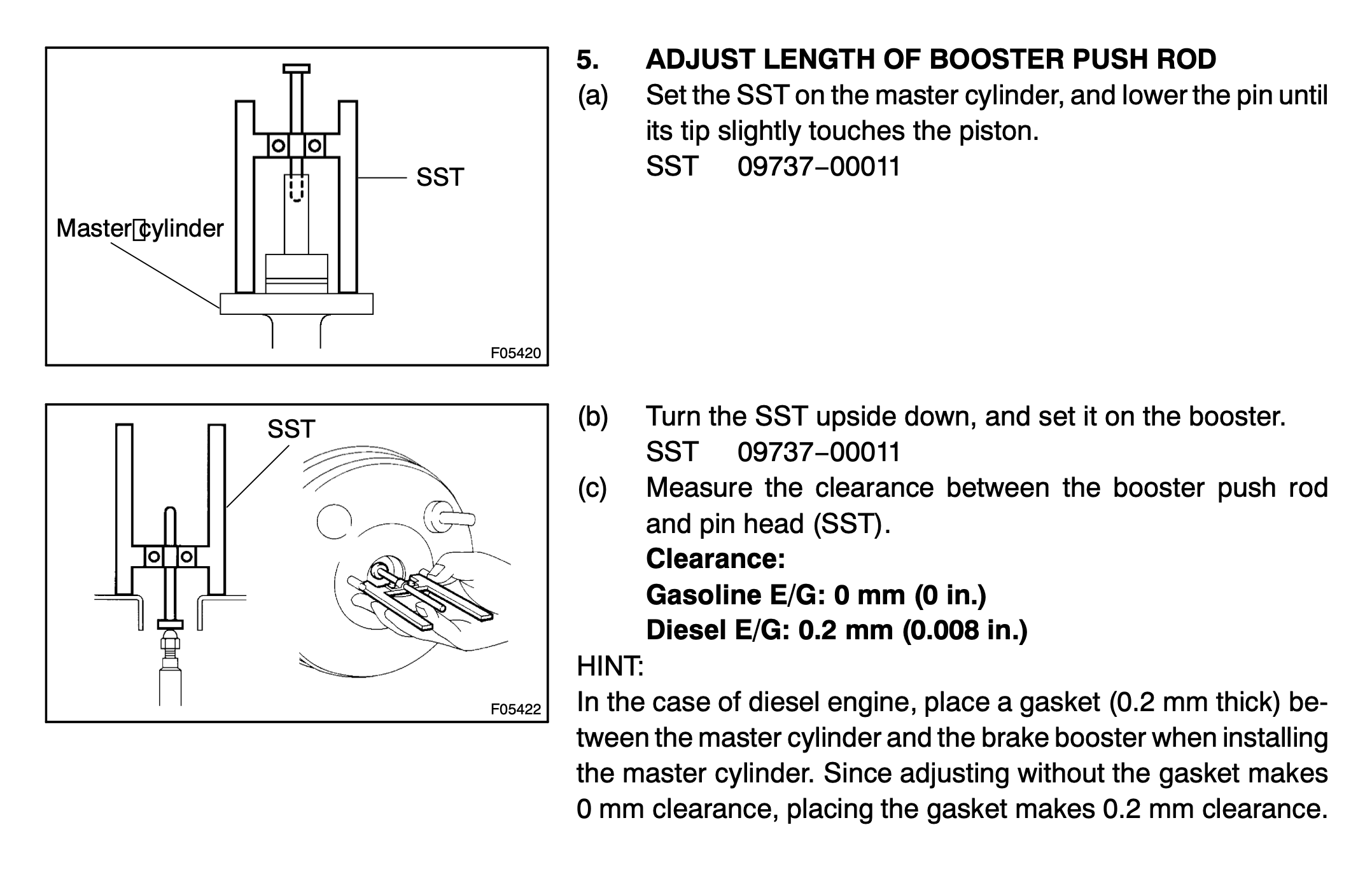

2 часа назад, зелёный 105-й сказал:
НО ЗАЗОР МОЖНО УЗНАТЬ ТОЛЬКО ПРИ ПОМОЩИ СПЕЦИНСТРУМЕНТА ! я пытался у менеджера на экзисте его вытребовать , но нет у них , на Тойоту центр не надеюсь даже ..
Все это измеряется легко при помощи линейки и штангенциркуля . Ну если перфекционист , то по картинке инструмент делается минут за 15 из подручных средств.
