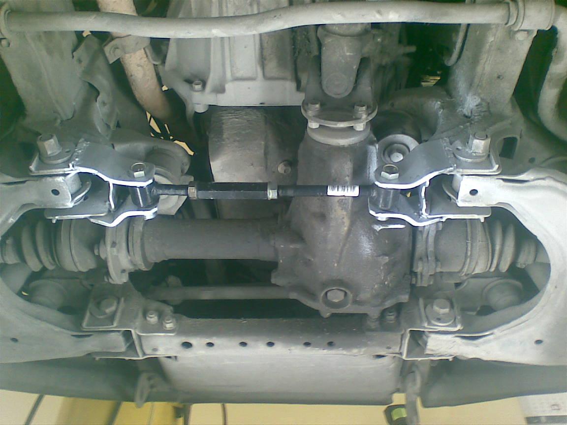

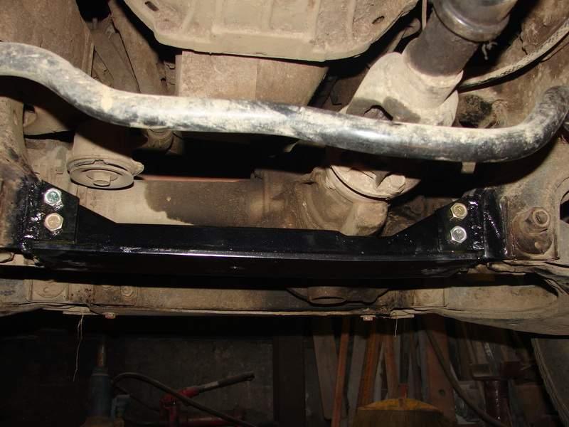

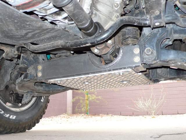

    Шаровые обязательно проверить и  трещины на раме,особенно если справа,под редуктором ГУР
    +верхняя крепёжная площадка рычага бывает отрываться начинает и колесо верх наружу идёт почуть
    ещё такое бывает когда было дтп с ударом боковым в колесо,раму низ чуть подкручивает внутрь,если нет трещин,лечится в пределах небольших установкой регулируемой распорки между нижними сайленблоками,сзади.Можно и не регулируемую распорку,но надо сначала добиться развала верного
    фото из интернета
