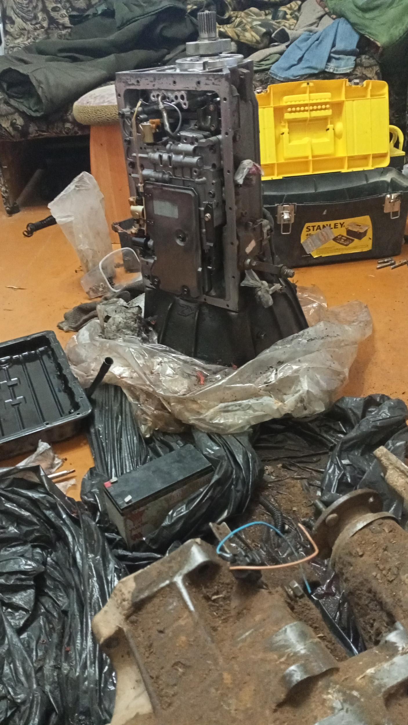

    Надо бы помыть-почистить сначала, а то это всё г... которое на корпусе будет в нутри.

    Свою старую коробку снял, подготавливаю хайсовскую.
    Вышеназванные вопросы почти все решены, осталось вот что:
    21.09.2022 в 20:57, Pam3ec сказал:
    И рычаг ставиться- простая слесарка
    Не могли бы вы дать пояснения или фото? Действительно , на коробке от автобуса нет специального места для крепления нижнего конца рычага переключения для раздатки.
    И ещё одно - на моей коробке на валик переключения положений селектора можно поставить рычажок с обеих сторон , стоял слева, а на хайсовской АКПП стоит справа, а слева только торец этого валика выходит. Ну и соответственно от рычага селектора идёт пластина влево на тягу.  Никто не разбирал сам рычаг селектора АКПП, его металлическую часть - может нижняя часть съемная у него и возможно переставить пластиной пол тягу на правую сторону?
    Заборник и фильтр кстати вообще другие. Не знаю, удастся ли поменять его вместе с поддоном на свой. IMG-20221125-WA0061.thumb.jpeg.506ff52b4d37c4407babd49f3a9763df.jpeg
