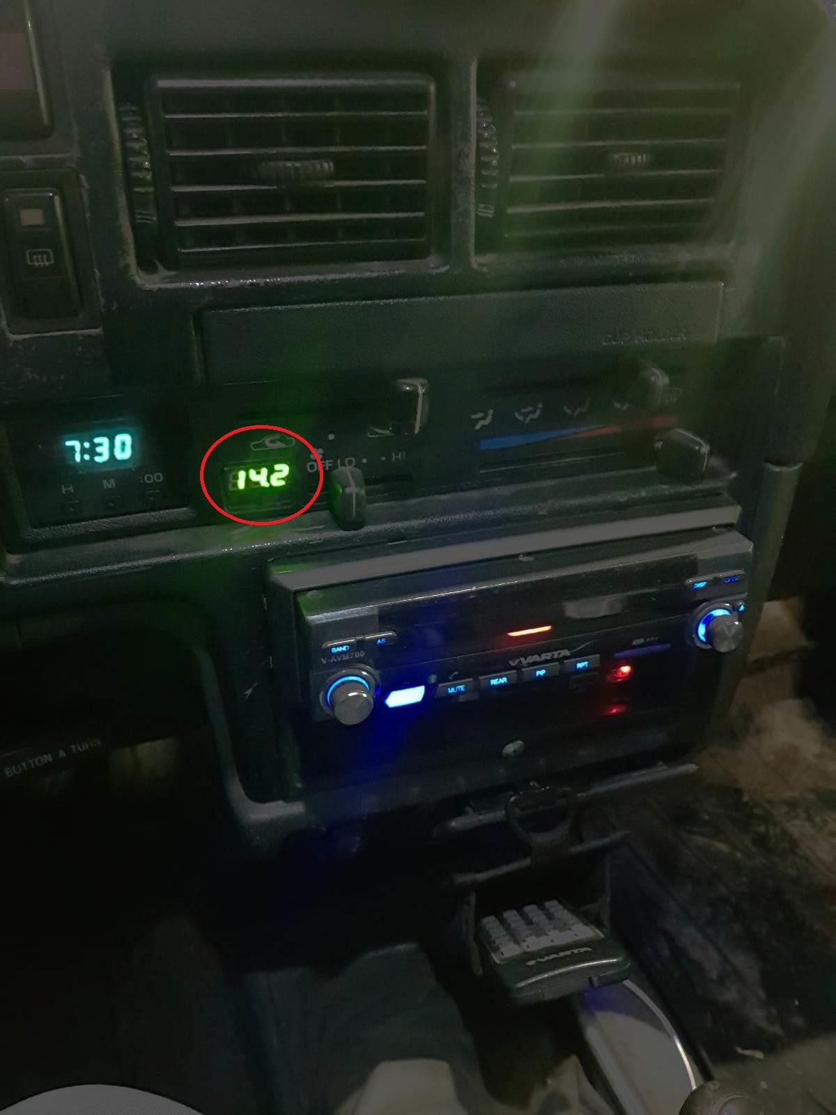

саш 145 Откуда: Рязань Машина: 4RUNER 1989 г.в. 3,0 л 3VZE, МКПП , #1 Опубликовано: 22 сентября 2022 Последнее время стал ездить чуть больше, чем обычно, в день получается около 20-30- км, в основном город. Заметил такую особенность - утром завожу- напряжение в бортсети показывает 14,3-14,4В, изредка бывает 14,5, довольно быстро устаканивается на 14,2 и практически так и держится, ближе к вечеру обратил внимание, что напряжение падает до 13,7-13,8, при чем без разницы - горит свет или нет. проверил на клеммах АКБ - такая же точно цифра. Вольтметр запитан после замка зажигания. раньше такого не наблдал, всегда на вольтметре стояло 14.1-14,2. Поездки - город, завожу, глушу . на что обратить внимание и где порыться? АКБ - СТ60- ей 2 года, обслужена, после недели простоя показывал напряжение 12,6, крутит весело. генератор?, но почему после поездок? Вверх Поделиться сообщением Ссылка на сообщение Поделиться на других сайтах

саш 145 Откуда: Рязань Машина: 4RUNER 1989 г.в. 3,0 л 3VZE, МКПП , #18 Опубликовано: 5 октября 2022 вроде разобрался с косяком. Почистил клеммы на АКБ, массе к кузову, двигателю, снял силовой провод с генератора почистил, все смазал смазкой для контактов, вроде косяк ушел, хотя визуально все было чисто. сейчас при заводке 14,4 - 14,5 после прогрева 14,2- 14,3 с нагрузкой (свет, печка ) 14,0 - 14,1. 1 Вверх Поделиться сообщением Ссылка на сообщение Поделиться на других сайтах
