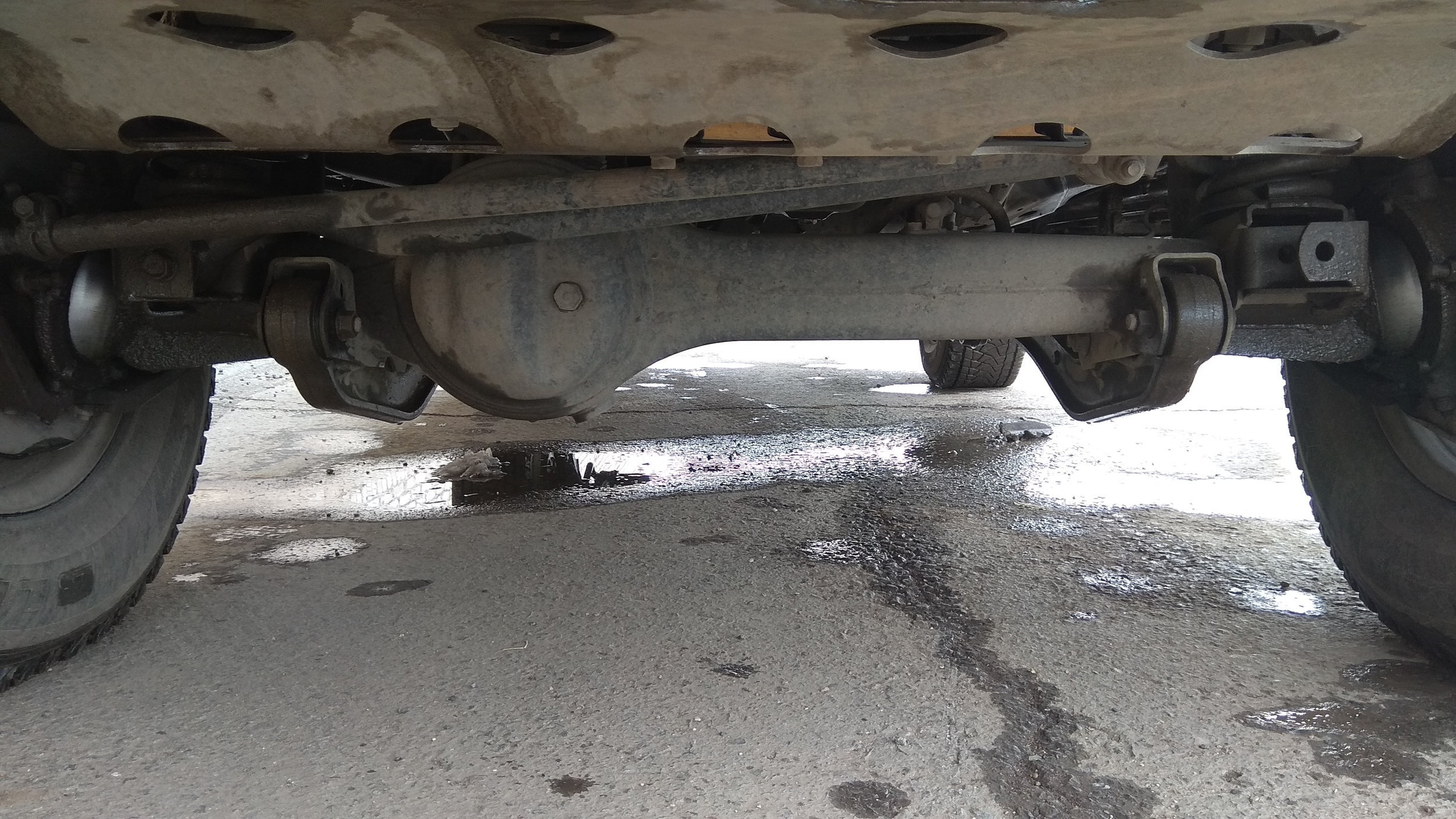

    Vladimir24 , не вдаваясь в полемику, кто-то подумывает, а кто-то делает. И перейдя на масло, делает выводы из практики, хорошо это или плохо и делится в этой теме. Плохих отзывов я не слышал. Три года я масле, из них 2 года на сальниках TG. Я помню состояние шаров на предыдущих 2 авто, и считаю, что масло, один из лучших улучшайзингов на моем теперешнем авто. Состояние шаров на сегодня в прилагаемом фото.
    Возможно мосту на масле приятнее. Смущает возможность потери всего масла, например при обрыве шпильки. ( имел такую неприятность дважды и приполз один раз в гараж боком, на одной). Страшно подумать, а как это выглядит на масле?
    Очень рад, что у кого-то все здорово, но сам пока не ркшился.
    К обрыву шпильки приводит только прослабление и подвижность в соединении. Процесс не быстрый
    Нарастающее каплепадение масла указывает на проблему как минимум за неделю.
    Было так.
    Владение крузаком развращает. :-)) я иногда по месяцу вниз не заглядываю, какая там неделя? :-))
    Поподробнее, пожалуйста, я буду конспектировать:thank:
    Записывайте:
    при очередном осмотре обнаружен обрыв одной. Мер не принято. Прямо в пути машину резко повело в сторону. В гараже было обнаружено, что оборвало еще две и асе висело на одной полуотвернувшейся.
    Может перетянул, может недотянул.
    • Откуда: Ярославль
    Только что, Vladimir24 сказал:
    Записывайте:
    И?
    При обрыве часть шпильки остаётся в кулаке.
    Если вырвало всю сошку - какая разница - уже никуда не поедешь.
