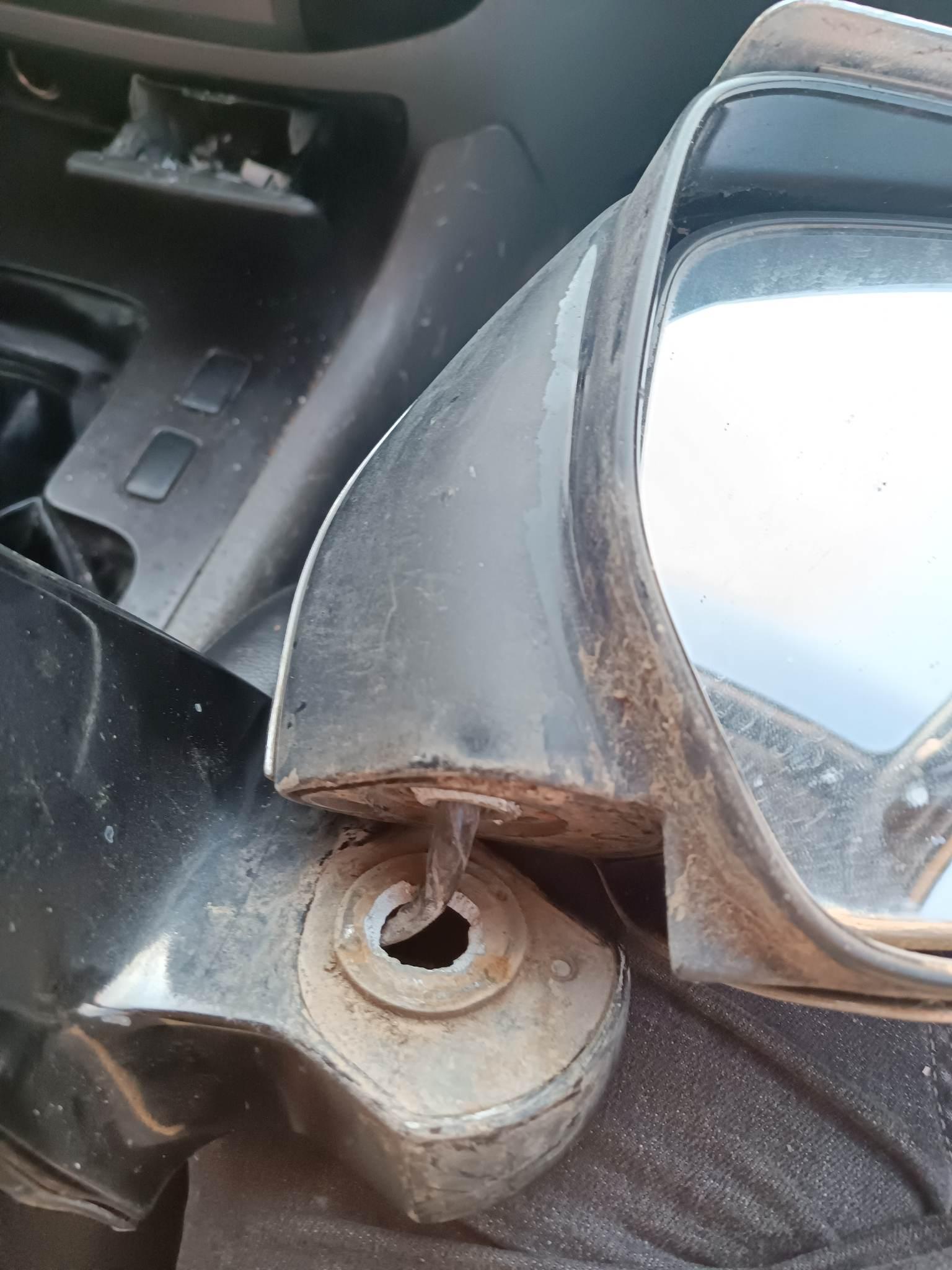

Добрый день, сломал кронщтейн зеркала. Пока в городе не нашел бу... подскажите стоит ли варить аргоном?

1 минуту назад, Iraklizh сказал:
там силумин , не заваришь его.
а холодной сваркой? или нет смысла???
  • Машина: УАЗ Василий
2 минуты назад, Iraklizh сказал:
да хоть пластилином или синей изолентой , смысл в этом случае определяешь только ты сам.

Посмотреть как выглядит оставшаяся часть. Заказать токарям, чтобы выточили.
  • Откуда: Омск
Попробовать вынуть элемент, и попробовать стянуть болтом, чтоб некатать без зеркала пока поиски исправного.

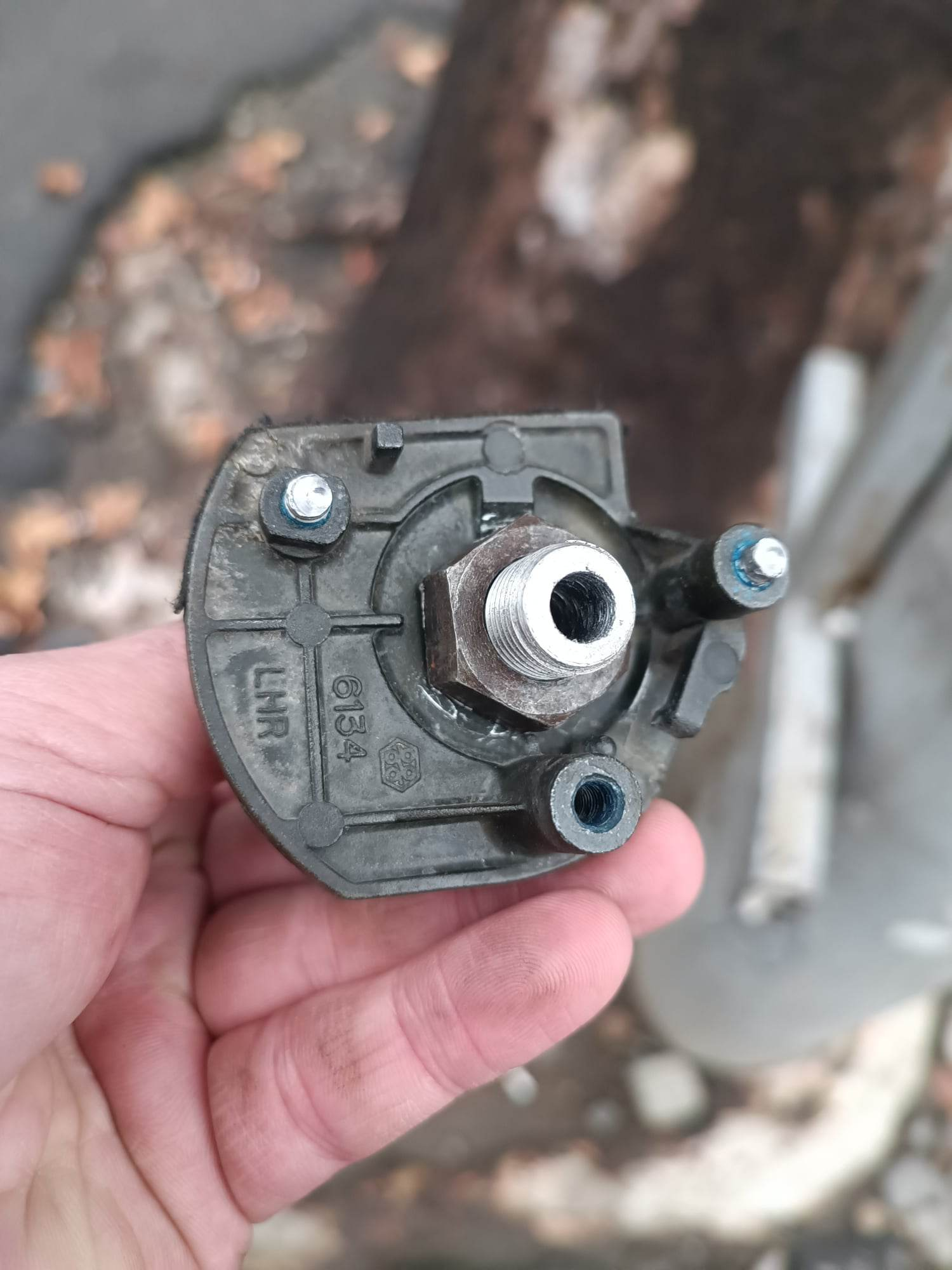

саморезы снизу и все будет держаться
 проверено

Пока не получилось вывеетить нижние 3 винта, залил вд-шкой

не вукручивая ничего прямо так снизу закрутить саморезы длинные
3 минуты назад, Iraklizh сказал:
Их наверно расперло коррозией. Вд не поможет скорее всего. Стучать тоже нельзя , доломаешь. Проще высверлить тогда их.
  • Откуда: г.Магнитогорск
  • Машина: Тойота лк105
12 минут назад, Iraklizh сказал:
они еще и на фиксаторе резьбы синем

8 часов назад, Iraklizh сказал:
Дружище, закажи новое зеркало, и не мучийся. Три года назад на ходу отвалилось, в том же месте ,как у тебя, приехал домой, в магазине купил тайваньское за 3 р.(правда у меня простое, без электрорегулировок), по сей день езжу, проблем нет.

18.03.2023 в 10:45, AZIAT сказал:
В ютубе полно видосов, где тиг сваркой силумин варят.

1 час назад, Nike сказал:
Я левое об встречку как-то в щепки разнёс, на трассе. Взял в магазине тайваньское в руки, повертел... В итоге задушил жабу и взял комплект контрактных (правое тоже чуть живое было).
Это если пруль, то с контрактными проблем нет. Мне в своё время пришлось на 105 брать правое зеркало от Лехуса за 15000, в то время как от прульной сотки по 3-5 рублей были.
Деталька эта силуминовая у меня отгнила лет за 15 - стал рукой на парковке зеркало складывать, оно в руках и осталось. На изломе было хорошо видно, что сам металл уже сильно болен. Эти 3 винта тоже не смог выкрутить - высверливал сверху. Точил с Д16 из старых запасов, "доработать напильником". Пара дней неспешно пролетело - металл в одном гараже, станки в другом, за пивом опять же...

Отвез к токарю, нарезали резбу, выточили втулку высверленную насквозь и гайку... с шайбой игрался дома с болгаркой-выточил пазы так что встала намертво. Потом собрать дело быстрое.. Всем Спасибо!
