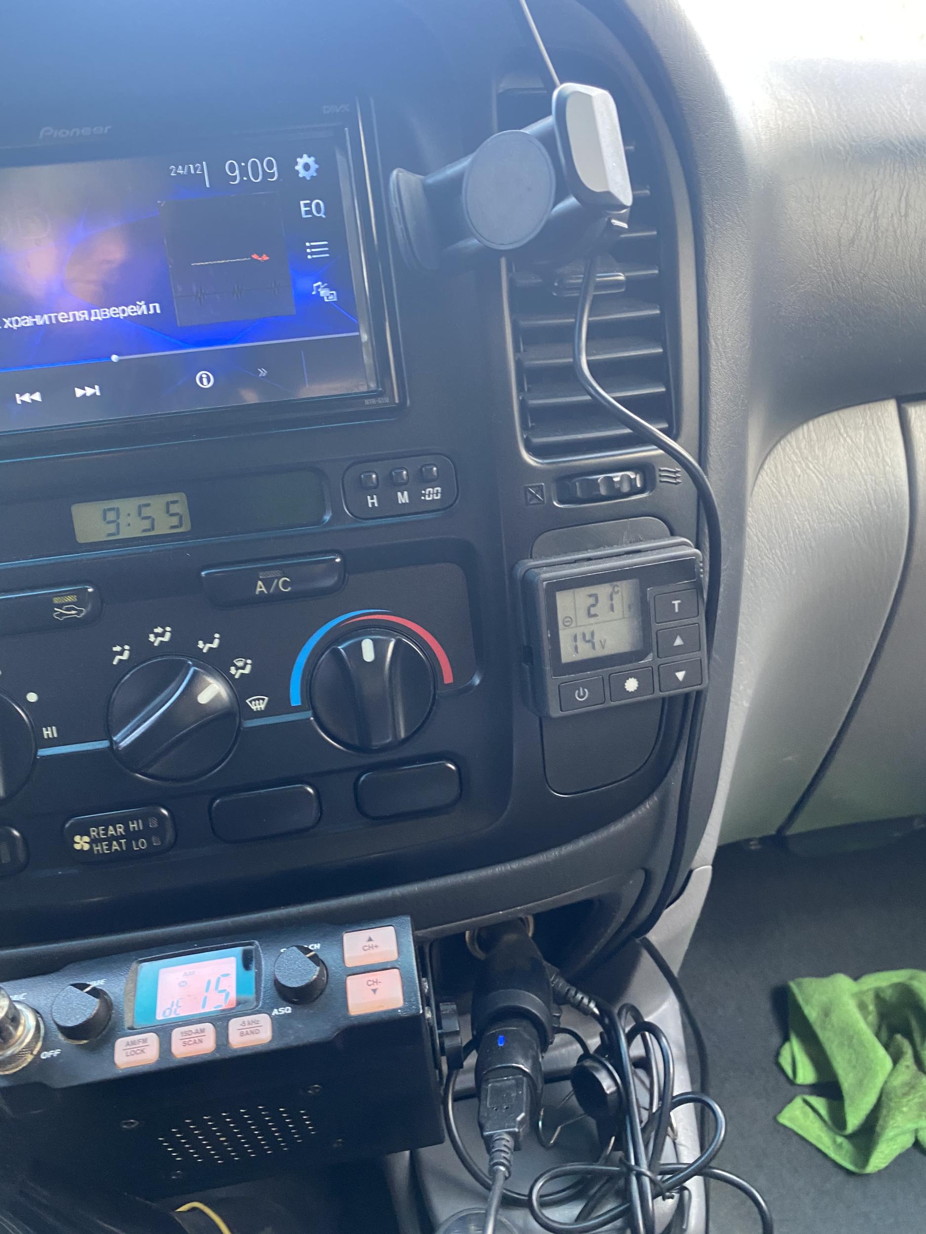

забор воздуха через нижнюю штатную решетку, провод от аккумулятора нужно тянуть хороший(что-б холода уверенно накалялась свеча и был запуск), я протянул спаренный(в комплекте шёл для "+" и для "-", массу вял  рядом. Под обшивкой на арке есть штатные крепления под М6-закрепил там 2кВт фен. На выходе сейчас тройник(эта решётка снимается и прям в воздуховод) к тройнику подключается палатка на крыше(через заднее окно) и остаётся выход в салоне.
Вот тут вынес пульт, который может работать по температуре воздуха в салоне.

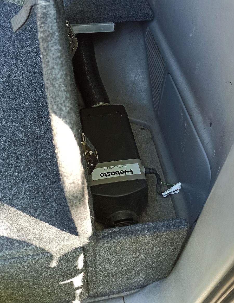

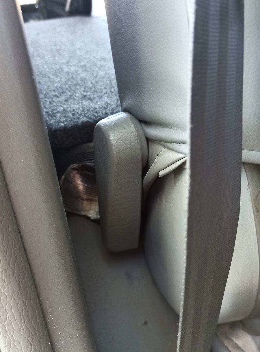

1 час назад, Kenig Sailor сказал:
Фото случайно нет, как он там встаёт.
как-то так.

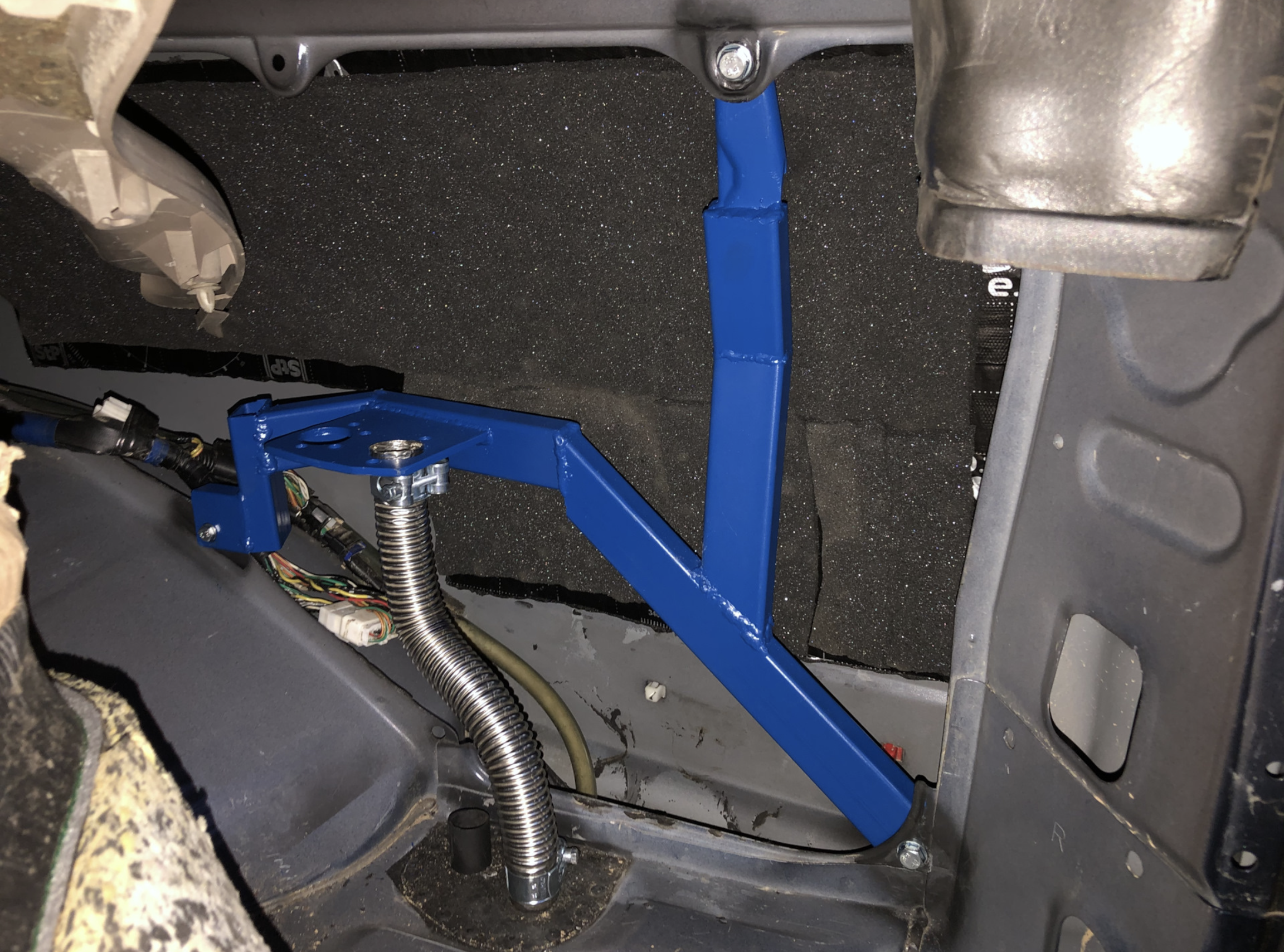

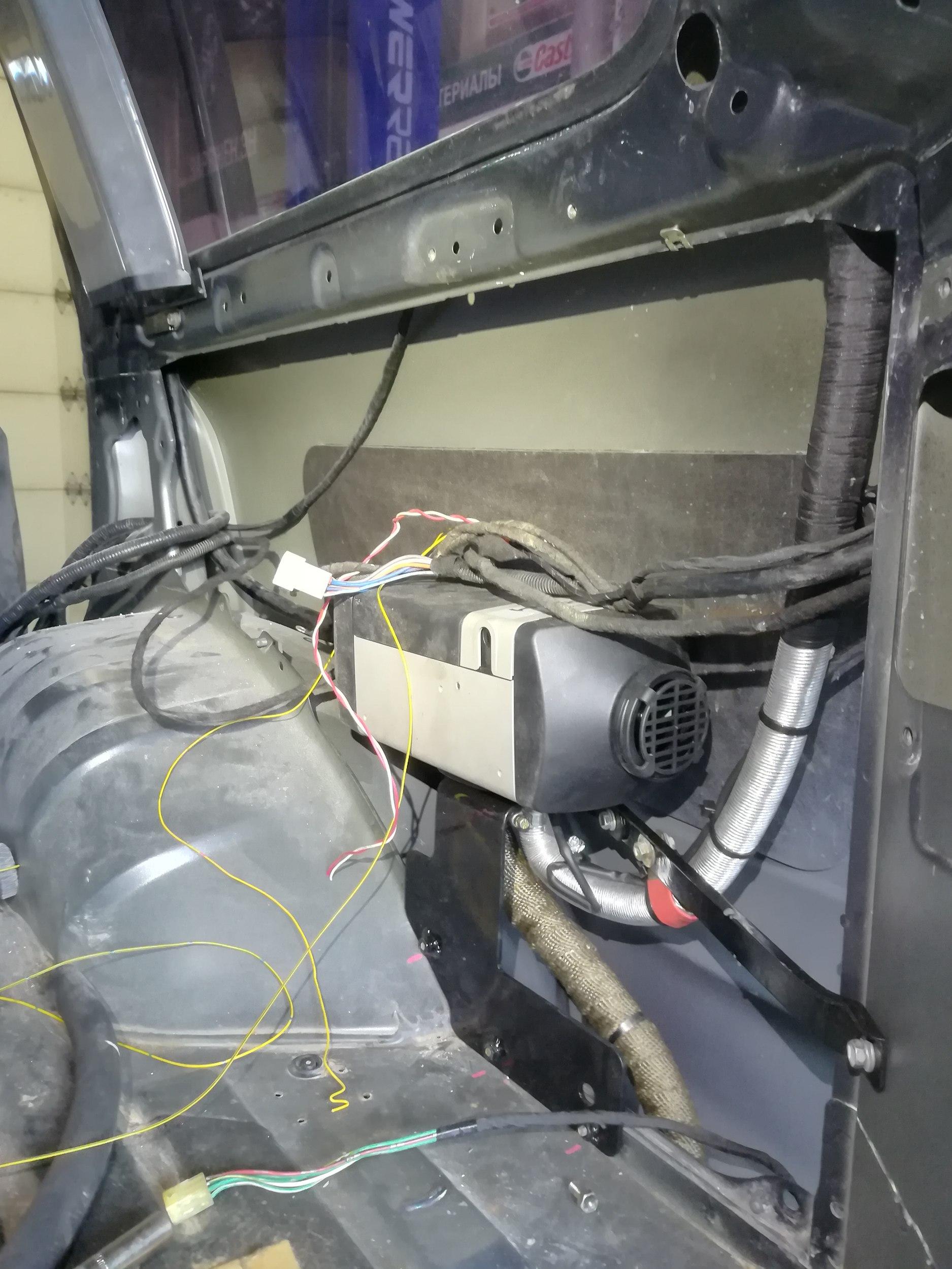

  • Откуда: Новый Уренгой
  • Машина: ТЛК 105 1FZ-FE, ТЛК BJ-40.
https://www.drive2.ru/l/552551598153270456/
Вот интересный вариант

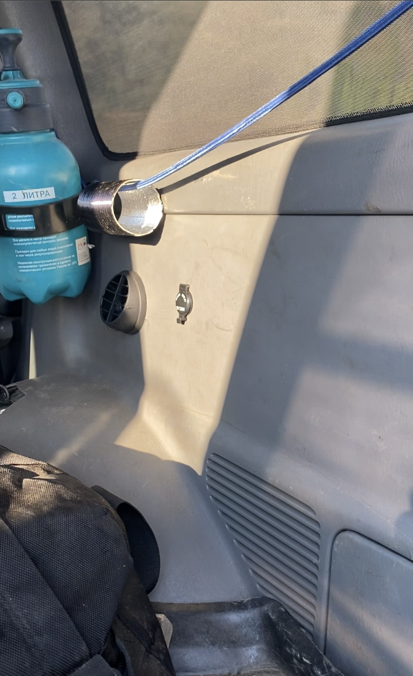

7 часов назад, Kenig Sailor сказал:
По сегодняшним временам Webasto и Ebershpeher не подъёмных денег стоят. Поглядываю на китайцев сейчас.
  Выхлоп и воздух для камеры сгорания куда выводили?
Вот так, фото не моё, но аналогично, забор воздуха под задний фонарь, ниша для мелочевки сохранилась.

17 часов назад, Zloy Rombik сказал:
Мне  тоже больше такой вариант импонирует. Ещё когда ковер снимал для чистки, обратил внимание,что под пассажирским сиденьем достаточно много пространства. Тогда то и задумался о возможности инсталяции туда фена.
