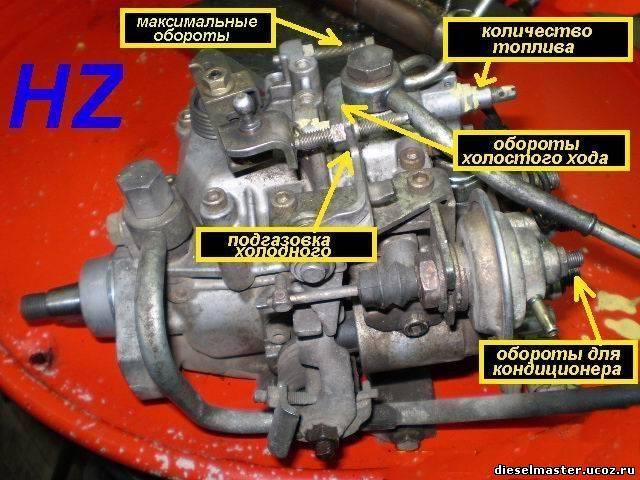

    16.01.2009 в 22:21, DIESELMASTER_52 сказал:
    blink.gif ..это как пурген для дизеля. laugh.gif про сетки там тоже есть..
    а про винтиками ТНВД порегулировать-вот они...
    [attachmentid=45411]
    Доброго дня!
    Очень бы хотел подобную информацию себе сохранить... но картинка не открывается!
    Не могли бы скинуть ещё раз?
    • Откуда: Подольск
    9 минут назад, PUXMan105 сказал:
    Доброго дня!
    5a4708128e85e_1.jpg.f92f76c801704703c74f630c4785d991.jpg.b3483941c34bc6f7e3a9f1527f75f988.jpg
    • Машина: TLC 105
    8 часов назад, Saimak сказал:
    Благодарствую!!!
