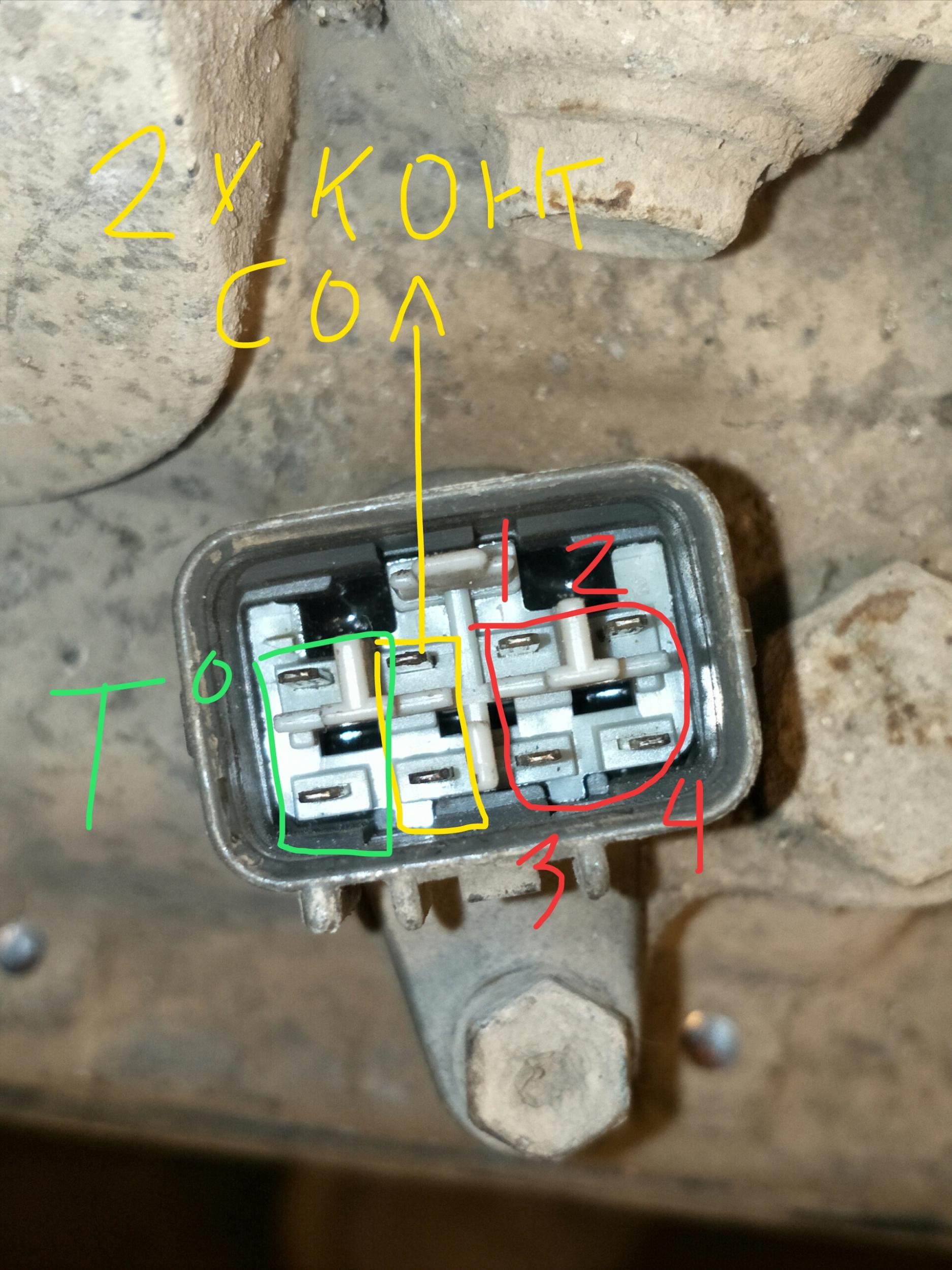

    В нутри коробки есть свой термодатчик который на мозги температуру коробки передаёт.
    Теоретически можно снять с него показания, используя сканер, или если термопары работают в идентичном диапазоне сопротивления можно попробовать запараллелить.
    Контакты датчика температуры на коробке отмечены зелёным. ПС коробка 4х ст.

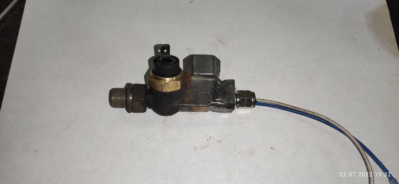

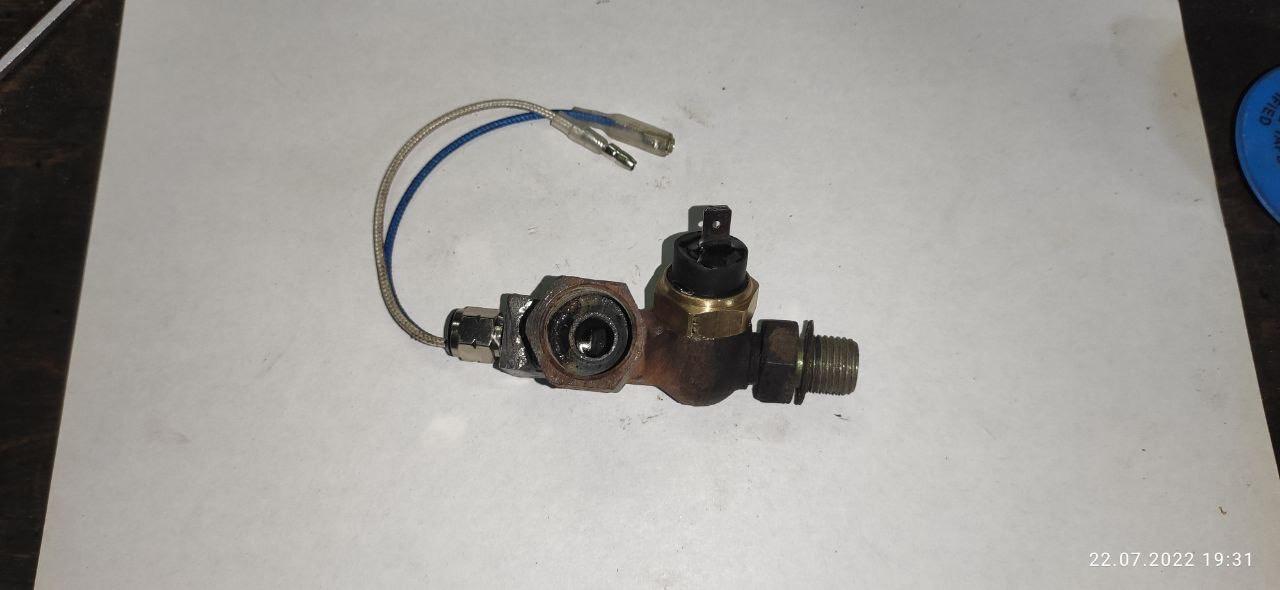

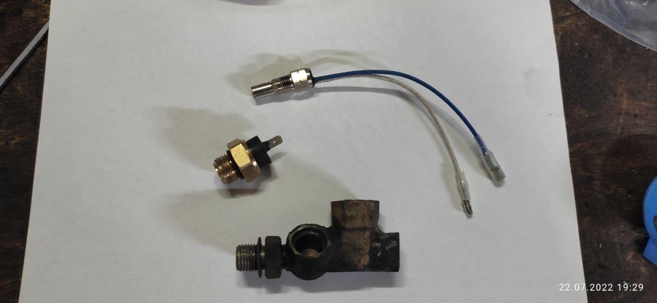

    Немного приложив руки можно сделать такC6281B19-CC59-48AA-9422-6C0C240A276C.thumb.jpeg.861f4e517af948fcde095769978261ed.jpeg7DE12D89-51CE-4AB4-9F9F-A566B2CC7E19.thumb.jpeg.254a357915f171bc003ce49c57b50088.jpeg7CBA6CA8-8BAE-4270-80FB-A85249AA5543.thumb.jpeg.1514fbf15381317fb911e76cc2d5e11f.jpeg
    конкретно здесь вместо родного датчика реле на 85’ для включения вентилятора и доп датчик.
