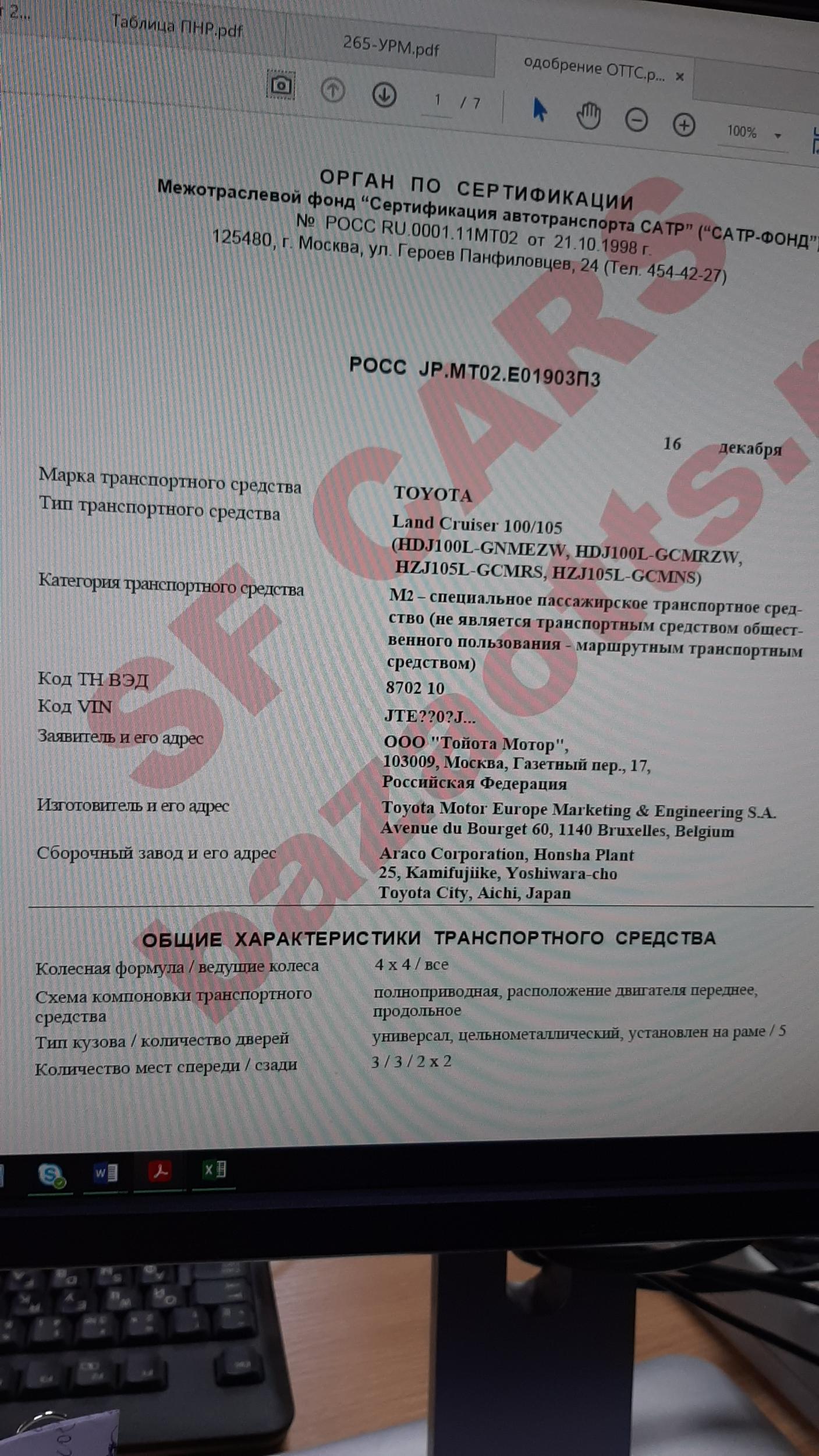

    Я в том году переделал c D на В в Краснодарском кр (контакт есть). Фото с лавочками не требовали. В районе 50 -60 обошлось, но я ещё пороги, калитку и сиденья вписал. Фишка в том что поменяли на кат. В, но категорию технического средства оставили М2. Гайцы в РЭО сами от такого венигрета офигели!
    На счет тахограф и ТО 2 раза в год то в ОТТС написано "легковой универсал", "М2- специальное пассажирское транспортное средство (не является транспортным средством общественного пользования - маршрутным транспортным средством)" - так что можно поспорить с требованиями как к автобусу.
