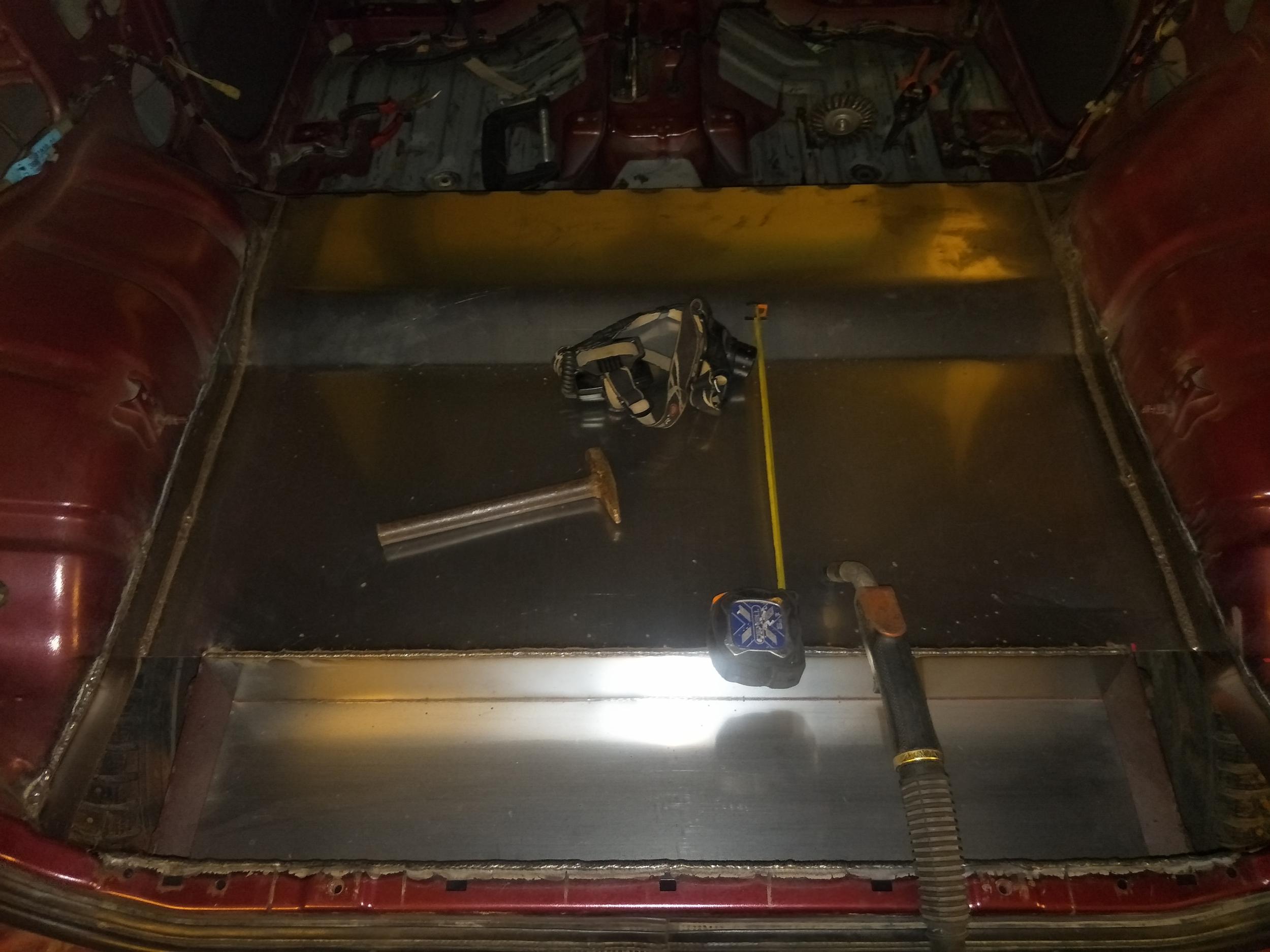

    Никто брать такую работу не хочет, это точно, а если берут, то -долго и результат не будет хорошим , поэтому купил лист оцинкованный 1 мм, толще труднее работать и пошёл процесс кройки и шитья, на усилители профиль 60#40 самое то, для карманов думаю пустить листы из нержавейки, хотел совсем их убрать,  но решил оставить, пусть будут. Пороги только купил готовые 1,5 мм, тоже оцинкованные но хватило бы и 1 мм, за пороги не поднимаю , есть силовые. В общем процесс реставрации идёт по тихому . А так работа - ужас :ph34r2:, иногда какой нибудь гнилой участок не возможно вырезать, тут и резак и дремель нужны, руки просто иногда опускаются глядя на объём работ :hunter:, грязь , пыль, дым, шум, но как говорится, важен не результат, а процесс достижения результата :), всем мира и добра!

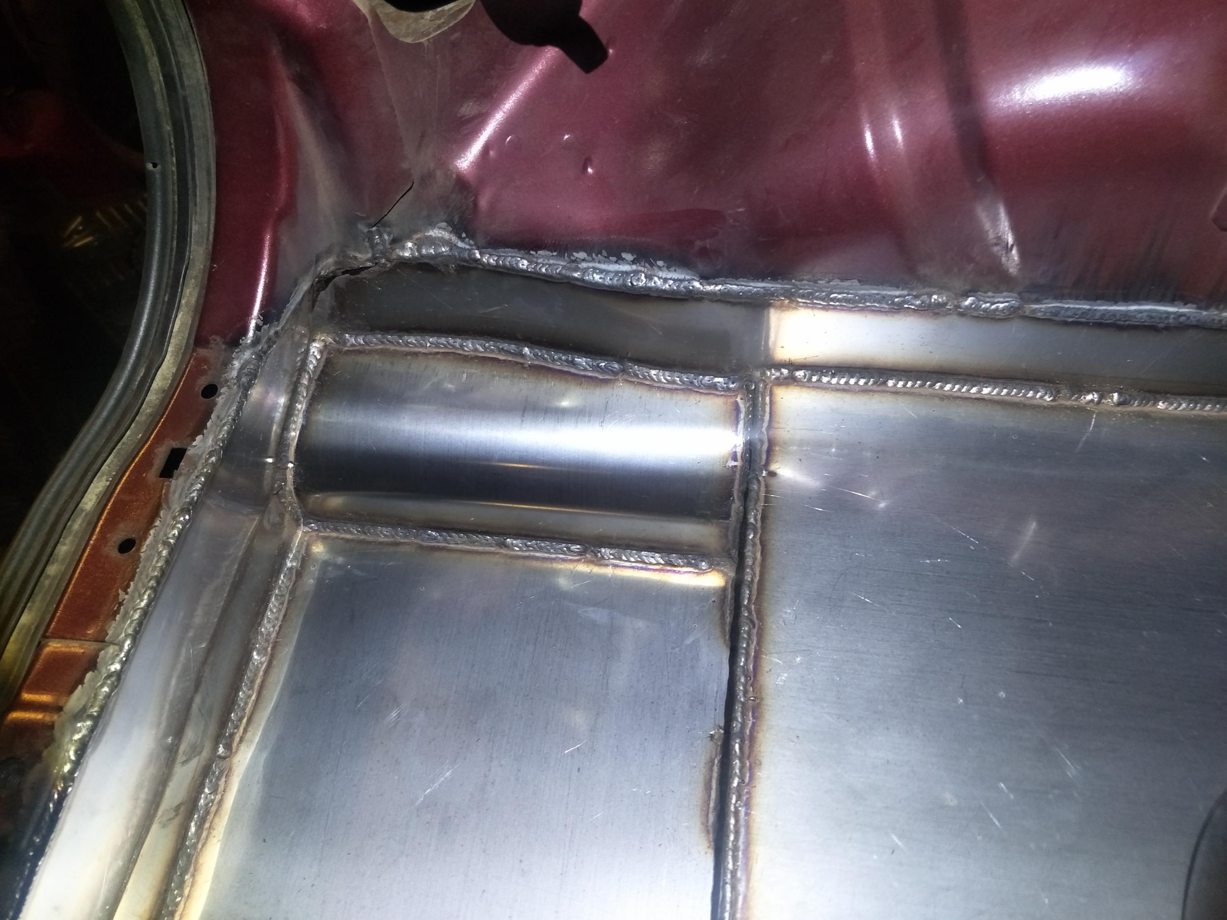

    Не берутся за такую работу зачастую потому что люди не могут физически её выполнить, а даже если могут выполнить физически, клиент не готов платить за это адекватные деньги, так как работы очень много и стоит она, естественно, не дёшево, спрогнозировать её объём практически невозможно, так как большая часть проблем вылезает только при вскрытии, и соответственно бюджет начинает умножаться. У меня был аналогичный проект, правда с Сузуки джимни, нужно было восстановить половину пола, и частично морда кузова. Было куплено 2 листа нержавейки 1х2м, и 6метров профиля. Из нержавейки гнулись элементы и воспроизводился пол и усилители, смысла делать их из чернухи или оцинковки небыло никакого, так как сгниёт это это всё быстро, а если заниматься обработкой и покраской, то это гораздо дороже чем изначально сделать из нержавейки и не заморачиваться с последующим антикором и покрасом, красить и обрабатывать антикором нужно лишь стыковочные швы нержавейки с металлом кузова, 5й год ездит по Москве и области полёт нормальный.

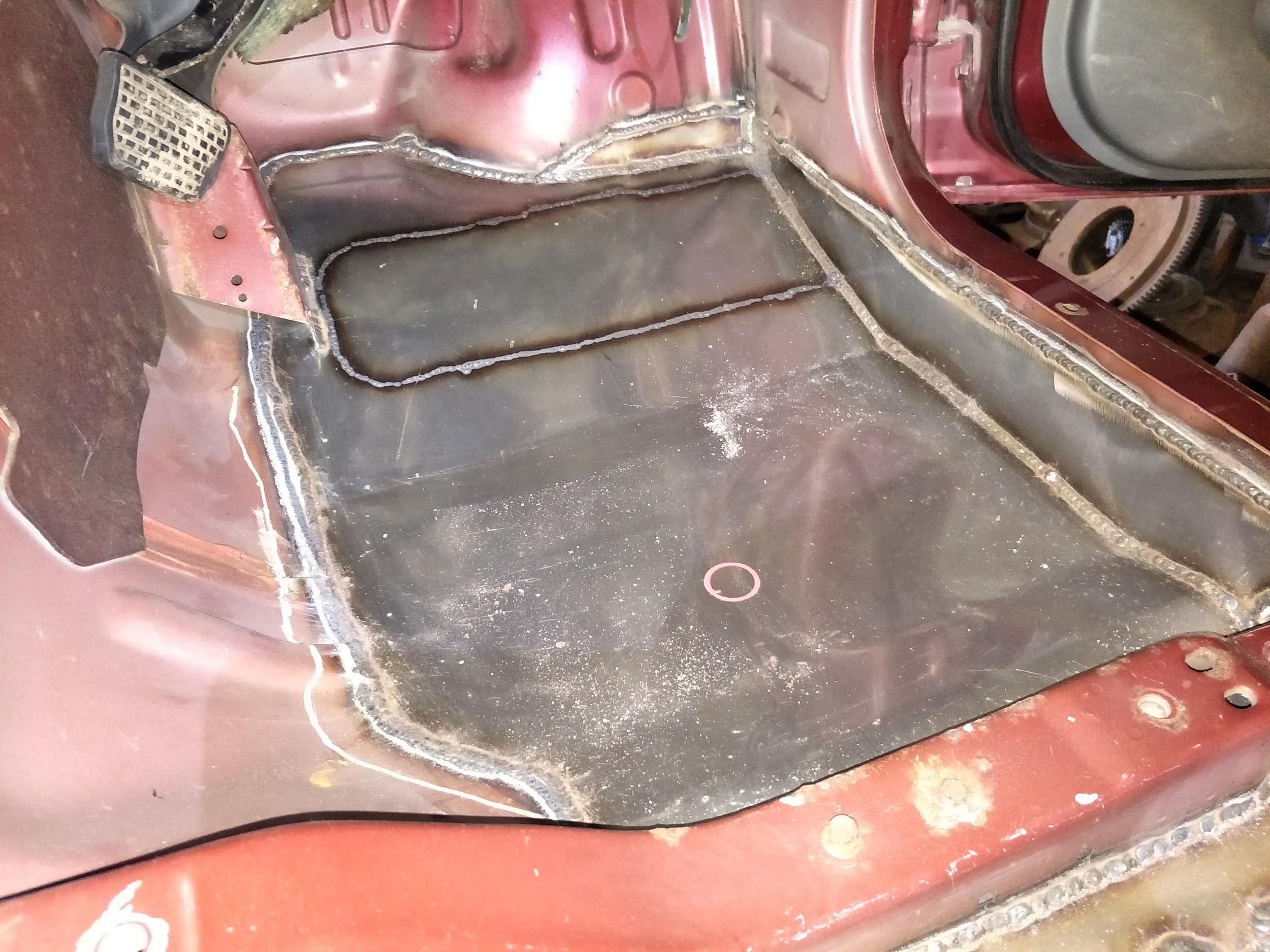

    Несколько фоток с того проекта.

    Ну это тоже не заводская сборка выходит, та же сварка, резка, замазка, а оцинковку ребята - рестовраторы используют, никто не жалуется. А вот вариант с нержавейки, иметь место быть. Хотел спросить у dendrovosek какой толщины лист использовали нержавейки .
    Изменено пользователем АлексейЧЕ
    • Откуда: г. Москва
    18 минут назад, АлексейЧЕ сказал:
    1,2мм

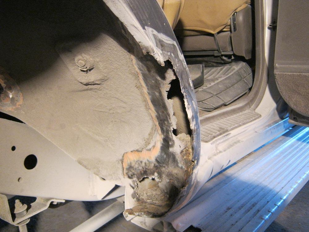

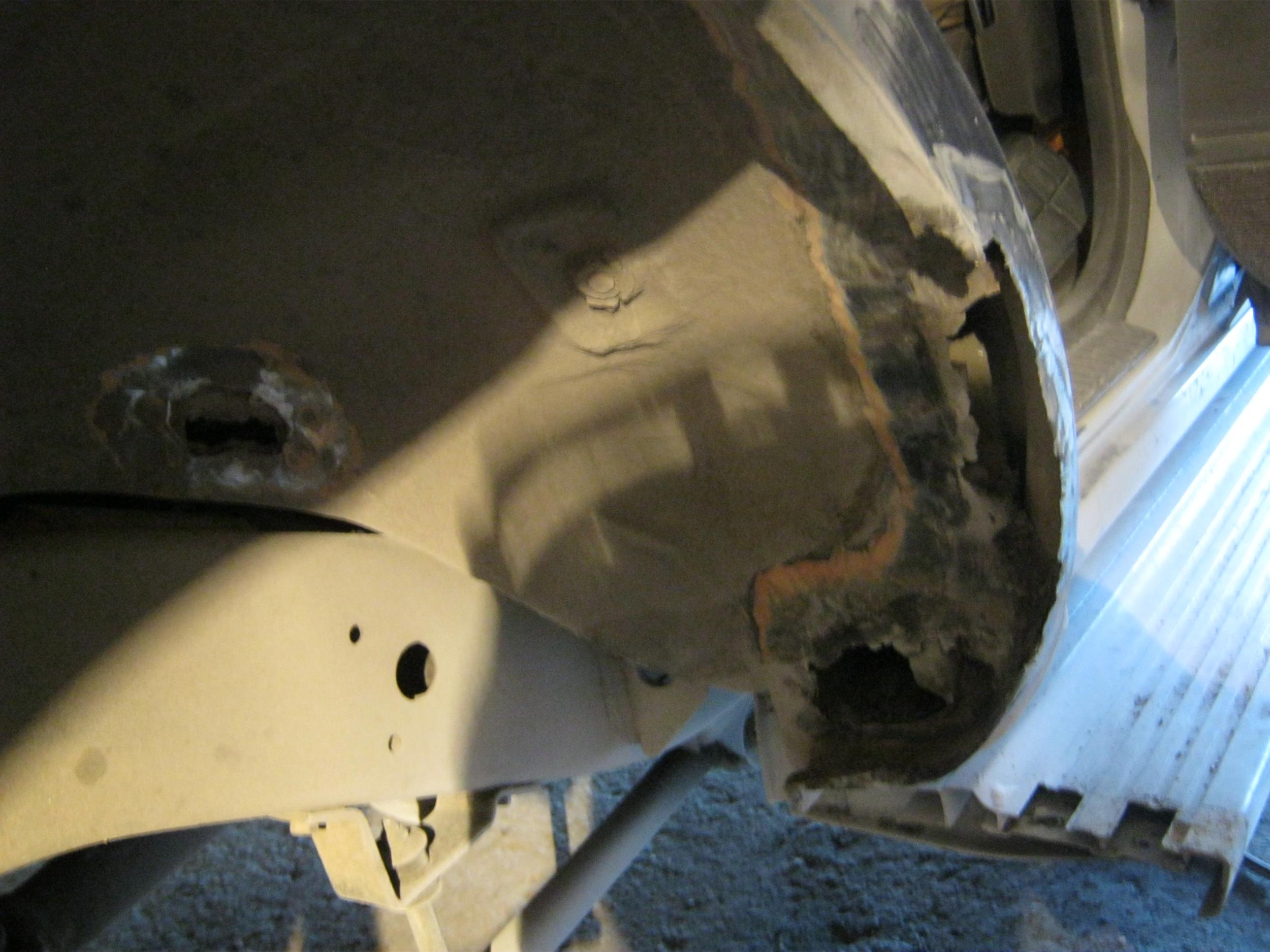

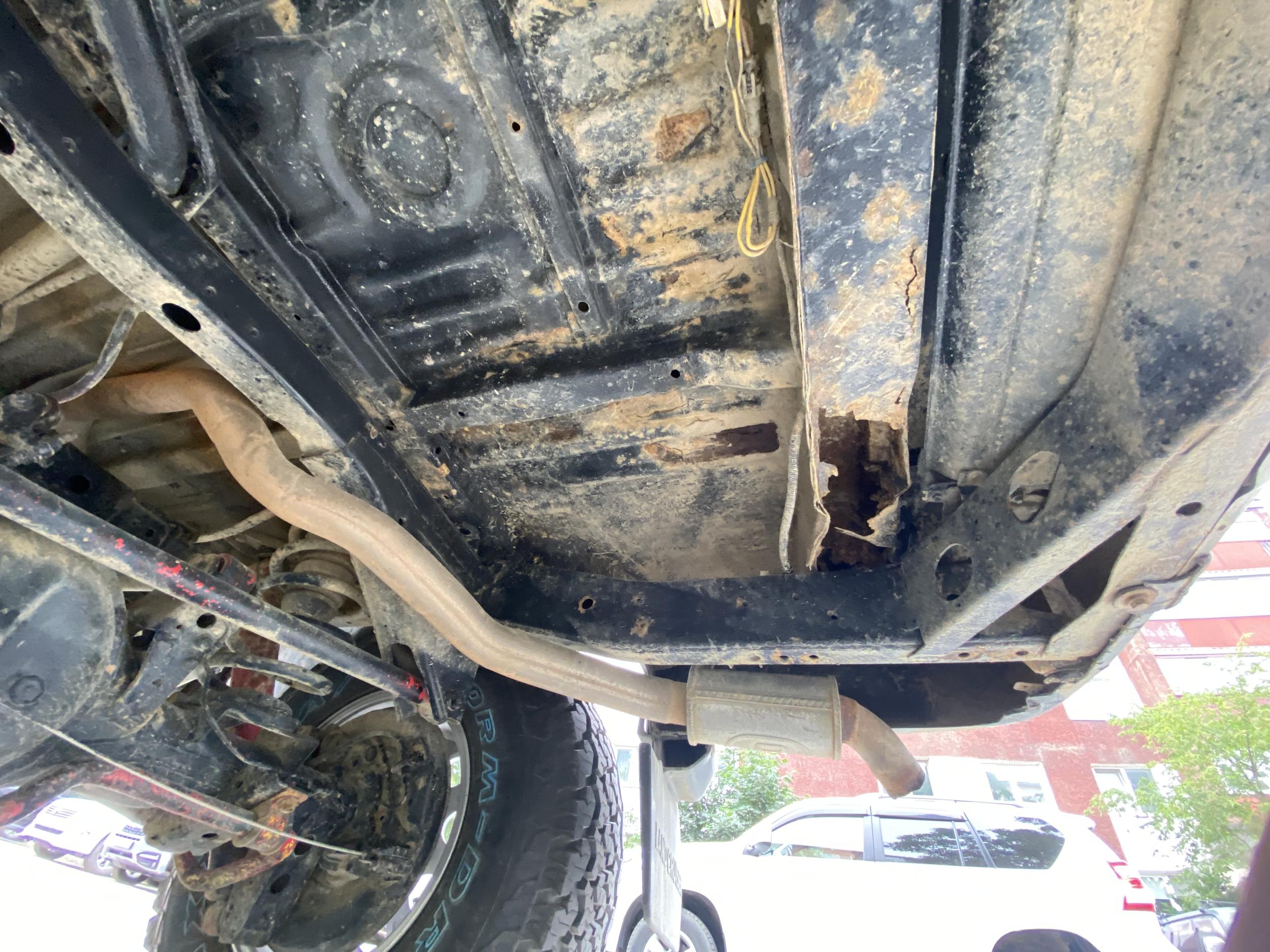

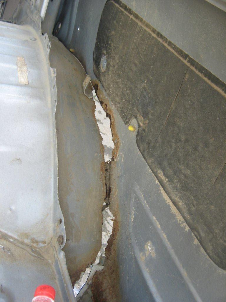

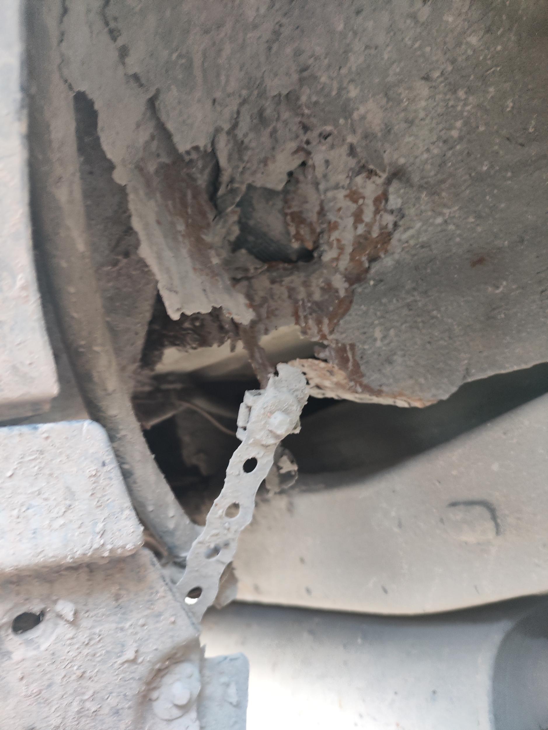

    Это точно. Спрогнозировать и оценить адекватно без вскрытия невозможно. Я обнаружил в одном авто в задней арке одно отверстие примерно 5 на 5 см. Казалось такая мелочь. Когда вскрыли то по хорошему нужно было четверть менять!
    • Откуда: ........
    • Машина: TLC 80 HD FT 97
    7 минут назад, -ЮС- сказал:
    Так точно. :cool:Так и бывает.

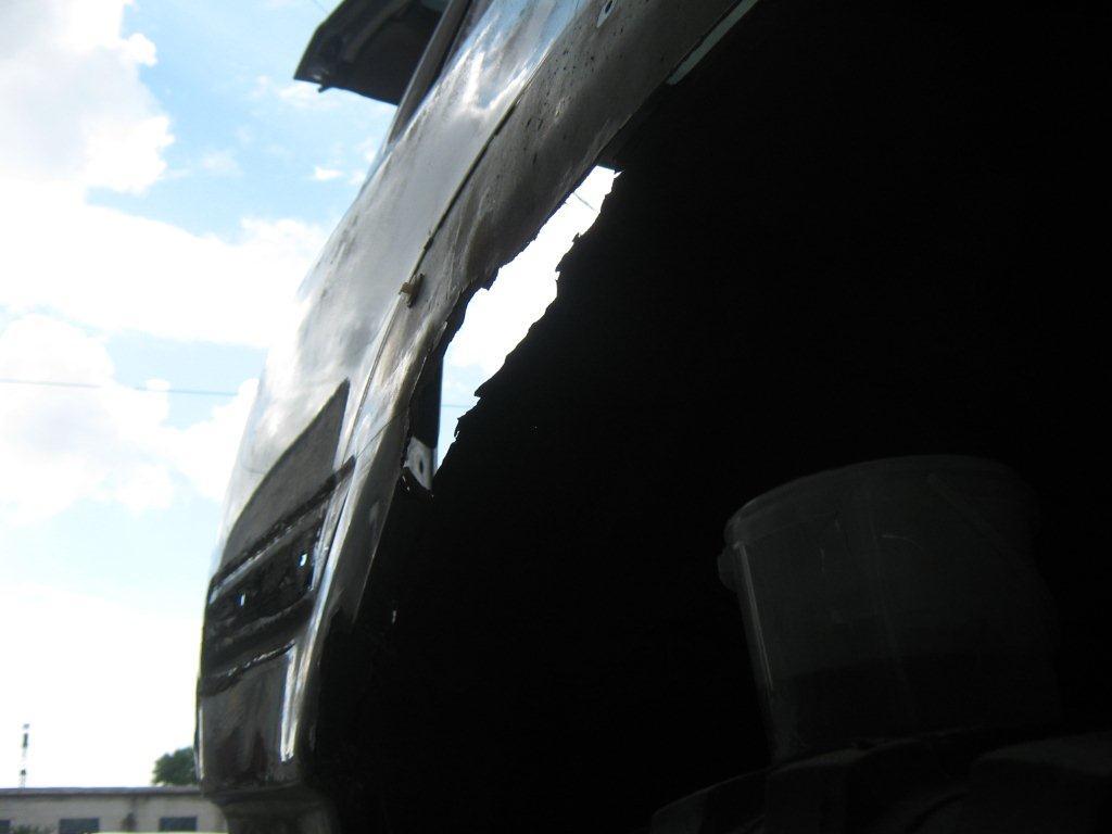

    20 часов назад, Hodok сказал:
    Да. Знакомый пейзаж.

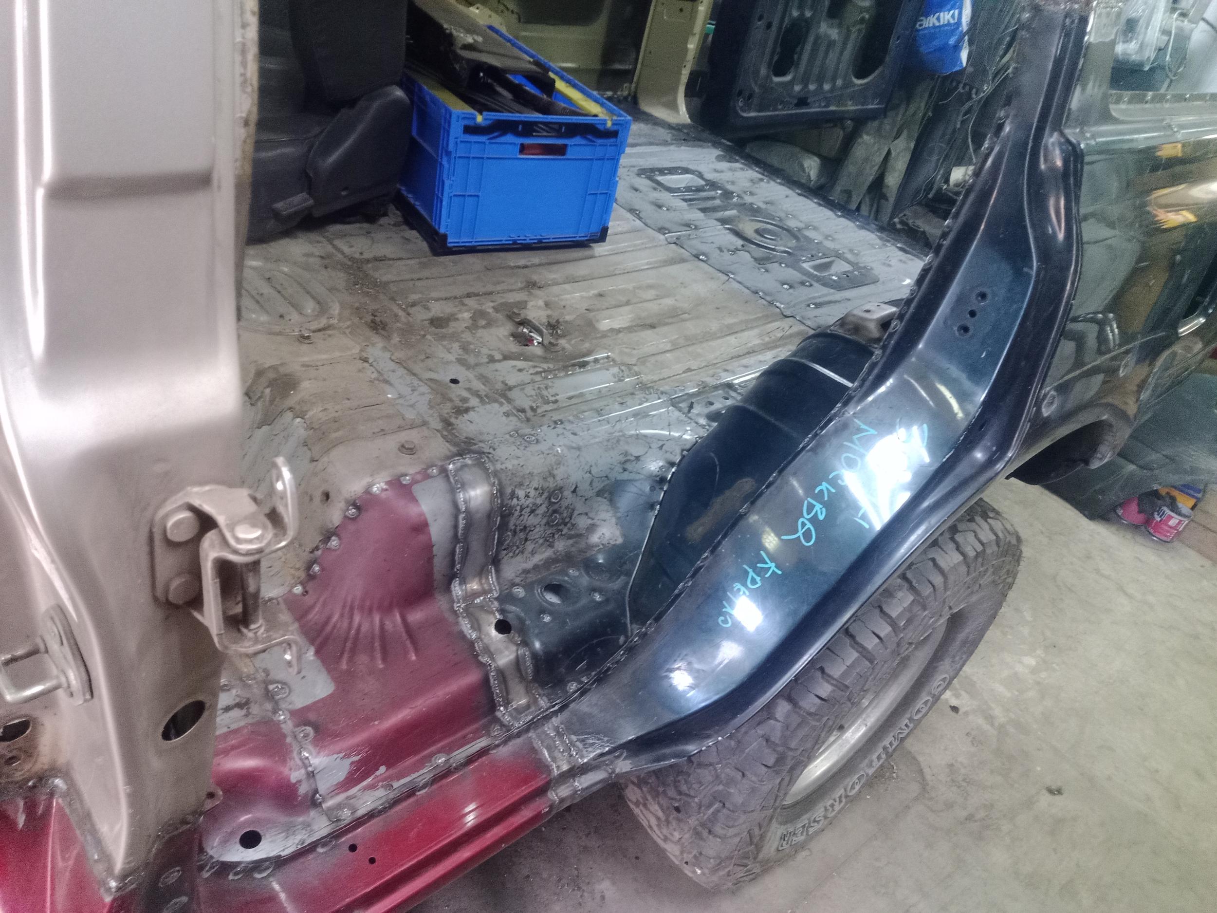

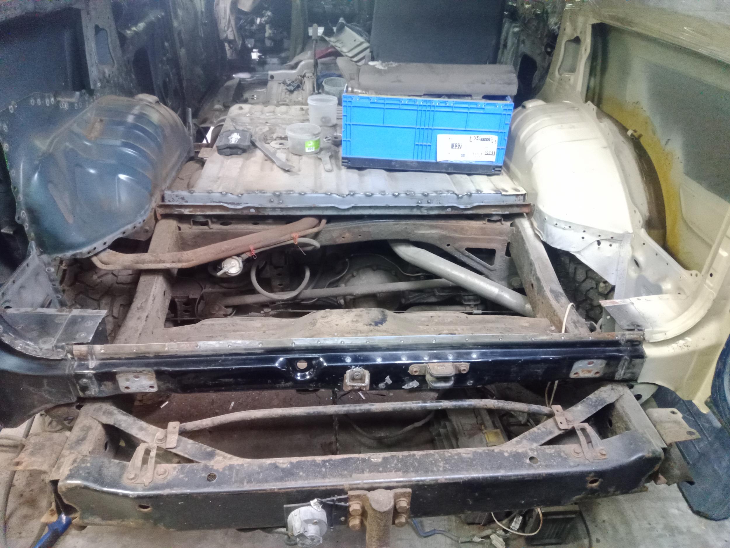

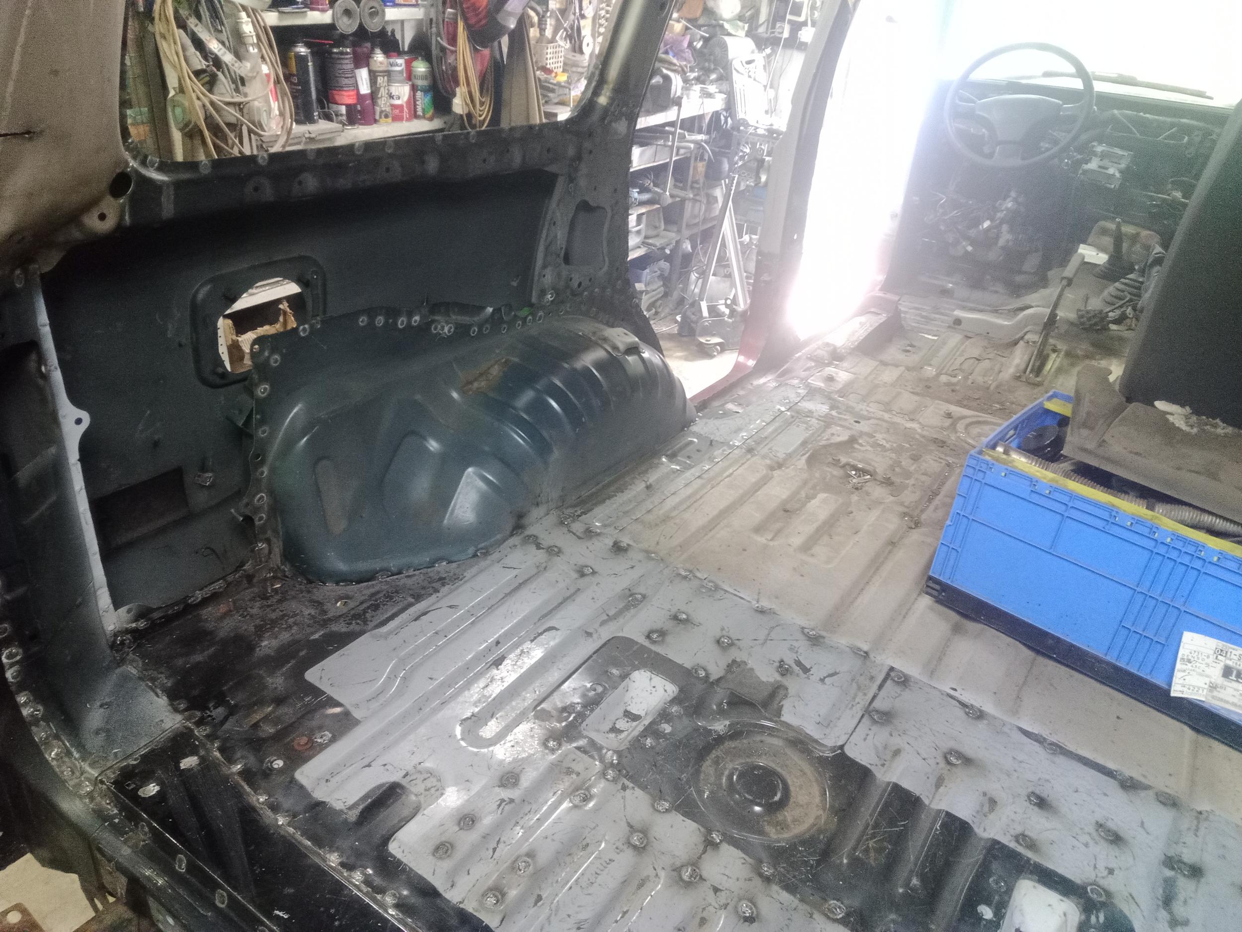

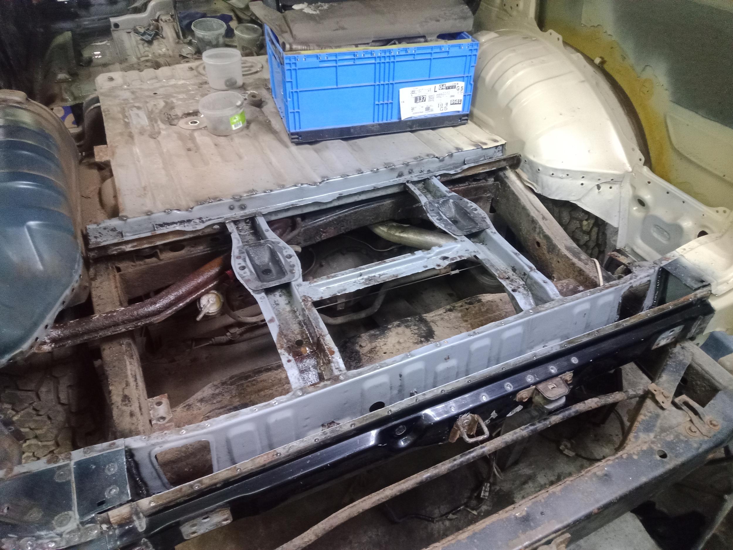

    17 часов назад, monstr985 сказал:
    вот только закончили ремонт машины с такими же проблемами
    донорские: пороги,  пол спереди, пол и усилители багажника, обе задние четверти
    Классный ремонт! Уважаю! Вот такой ремонт и показать не стыдно и есть чем гордиться!
    • Машина: Прадо 90
    обычный, я б даже сказал будничный, ремонт в нашей практике. при таких повреждениях - беру в работу только те авто, на которые есть запчасти и еще не маловажно согласен ли клиент их покупать

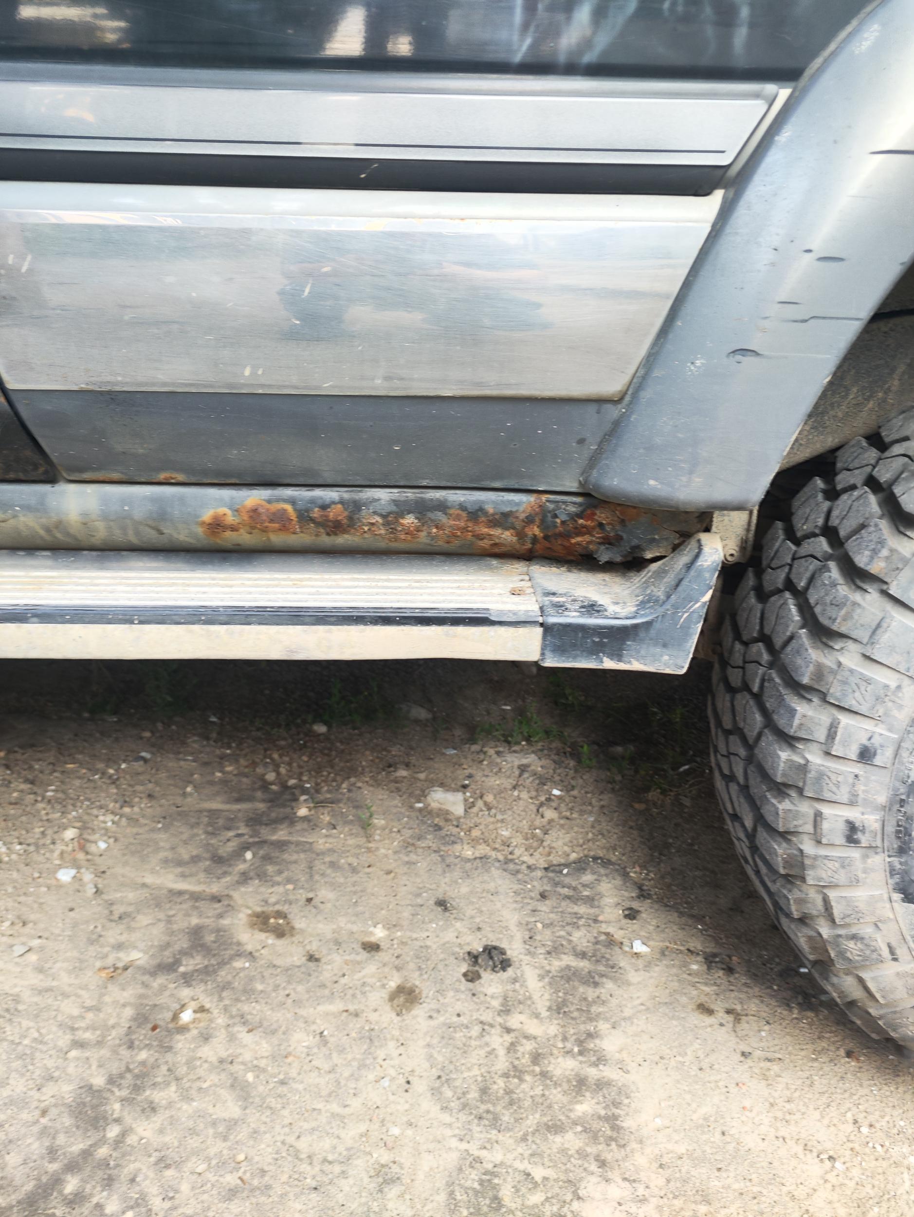

    Мастера, посоветуйте. чё за если ремонт не силовых и ненагруженых проржавевших насквозь (т.е. дырки!) если сделать стеклотканью!?
    У моей городской машины RAV4 дырки т.е. отверствия от заржавело в задних арках(из багажника колесо видно) и низ на передних крыльях где пороги.
