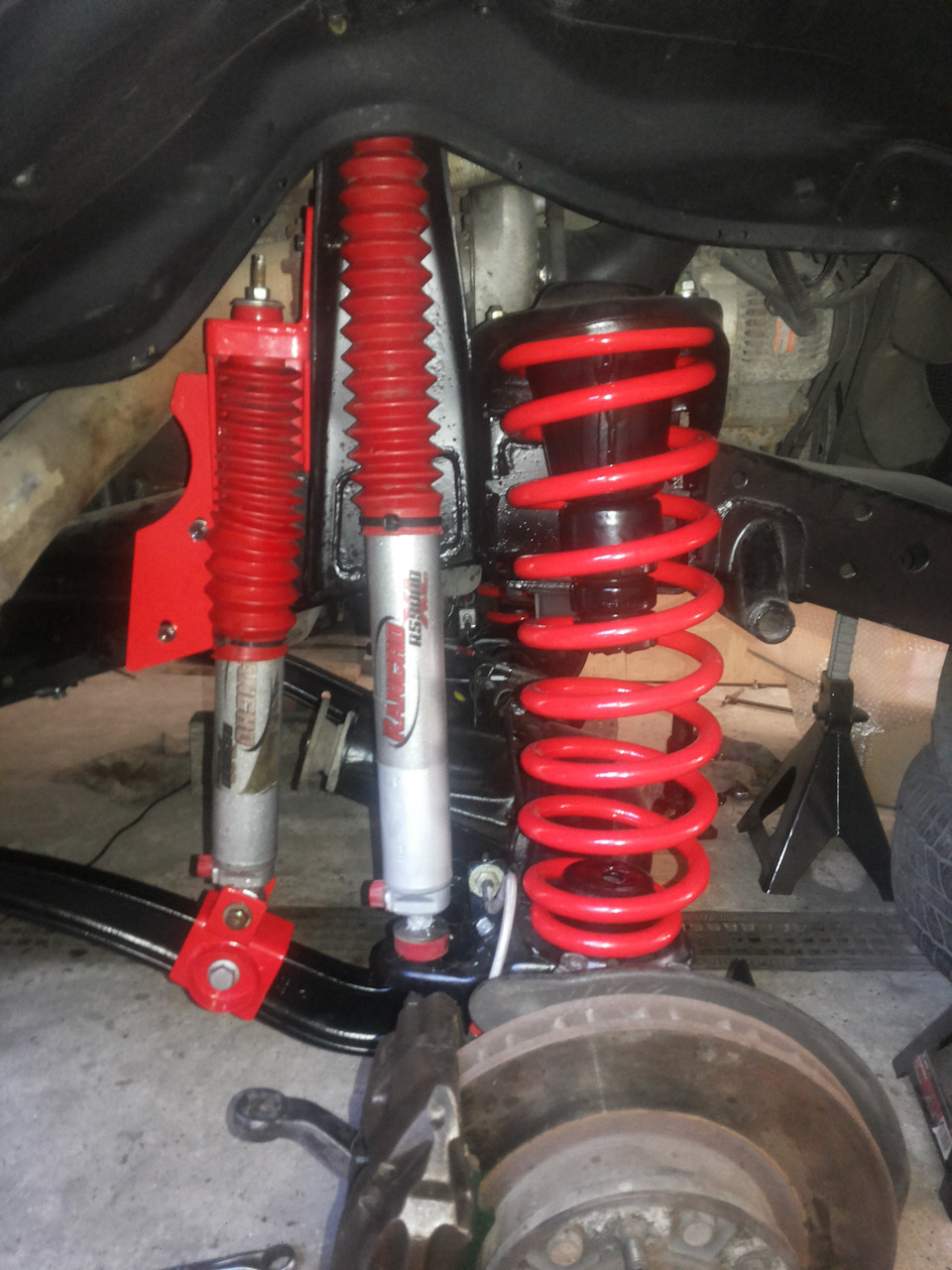

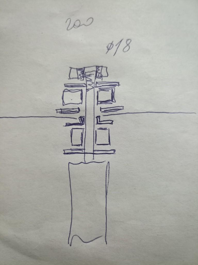

    Рисовал для себя эскиз крепления штока переднего аммортизатора. Как отмечали в теме (выше), под гайку надо подкладывать дополнительную шайбу, т.к. не хватает резьбы.
    25.08.2024 в 20:27, arbus сказал:
    Охренел что-ли Бродяга?!
    Написал же болт в болт.
    Вторые (((, рессоры ещё посоветуй(((
    Мать моя Женщина.
    Не ворчи:buzz:
    Мне не нравилось как 80-ка входит на скорости в повороты и плывет на грейдере.
    В 2002г.поставил на перед вторые аморты.
    Результат был выше ожиданий!
    P.S. Не понравится - открутишь:russian_ru:
    Свои фото не нашел . Это с дромаdrive2.ru/l/503400954490519595/
    Не понимаю зачем так страдать?Я себе поставил маслянные тач доги .С ними по гравийке прекрасно можно входьть в повороты ,машину не переставляет.Просто нужно купить амортизаторы которые будут расчитаны на дишний обвес машины или с выносными бачками , например..Но у меня еще прогрессивные пружины от Влада стоят.
    4 часа назад, payc сказал:
    Это было 24 года назад! И прогрессивные пружины стояли из Япы привезенные и подобранные под вес машины с обвесом аморты ранчо регулируемые.
    Всё равно со вторыми амортами машину стало не узнать.
