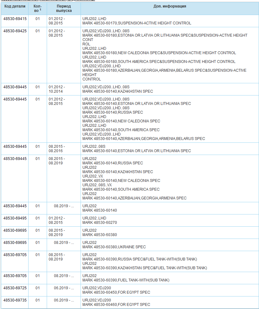

Maniac.ru 222 Откуда: Екатеринбург Машина: TLC 80VX 1FZ-FE #39 Опубликовано: 18 октября 2024 14 часов назад, arbus сказал: Вадим ты же брал 445-ые? А 705 не получилось? И какой Марк у 445 и 705 ? Если знаешь. Не знаю зачем нужен Марк, но вот... Вверх Поделиться сообщением Ссылка на сообщение Поделиться на других сайтах
VADUS 2 866 Откуда: Москва TLC80VX 1HDFT TWINSCROLL 6 локов Машина: QUAIFE МехВинч ARB T4R185 1KZT FULLTIME TORSEN RECARO OME #40 Опубликовано: 18 октября 2024 MARK выбит на самом теле амортизатора. А на наклейке с номером детали нанесен именно каталожный НОМЕР. Вверх Поделиться сообщением Ссылка на сообщение Поделиться на других сайтах
