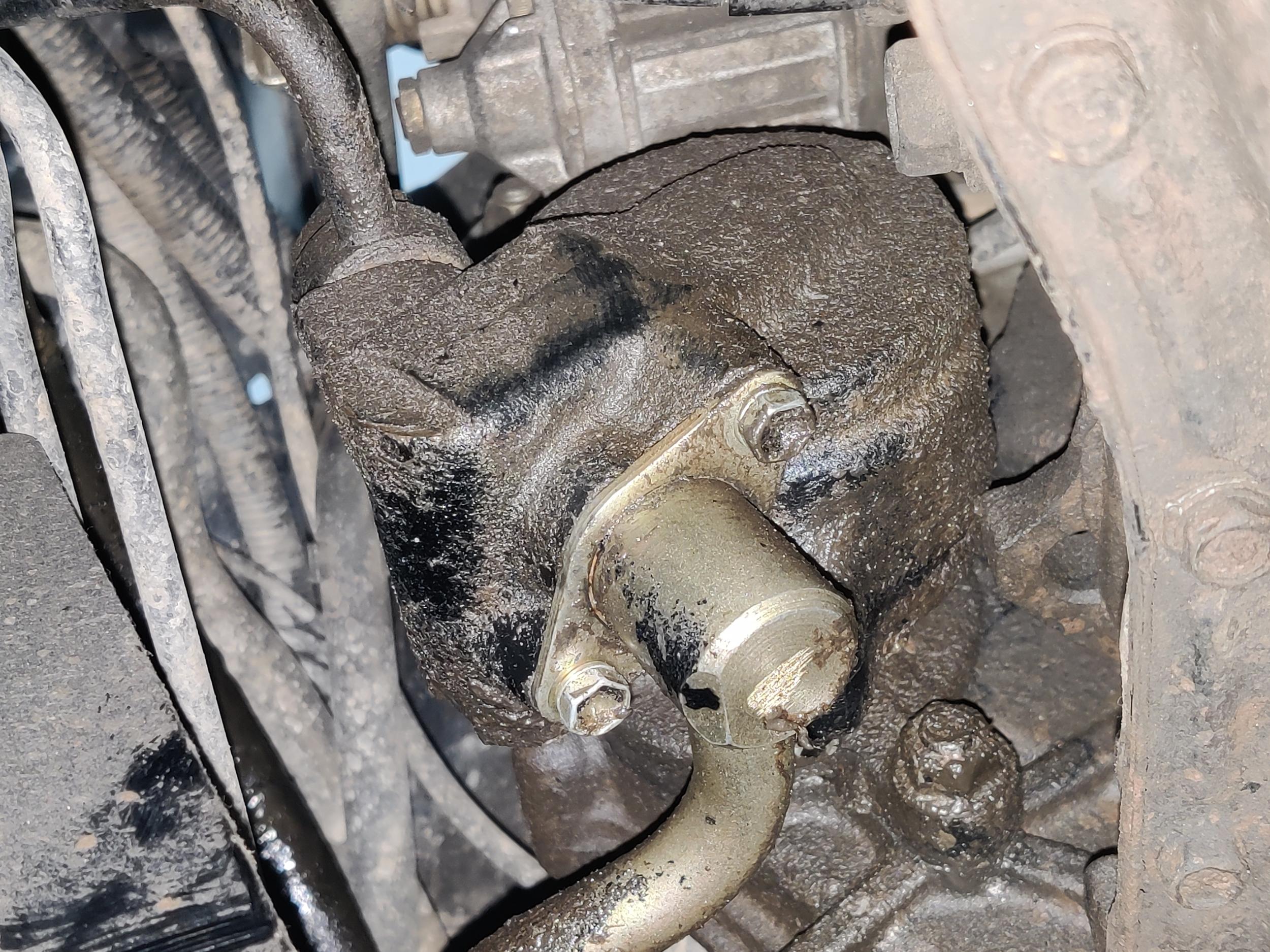

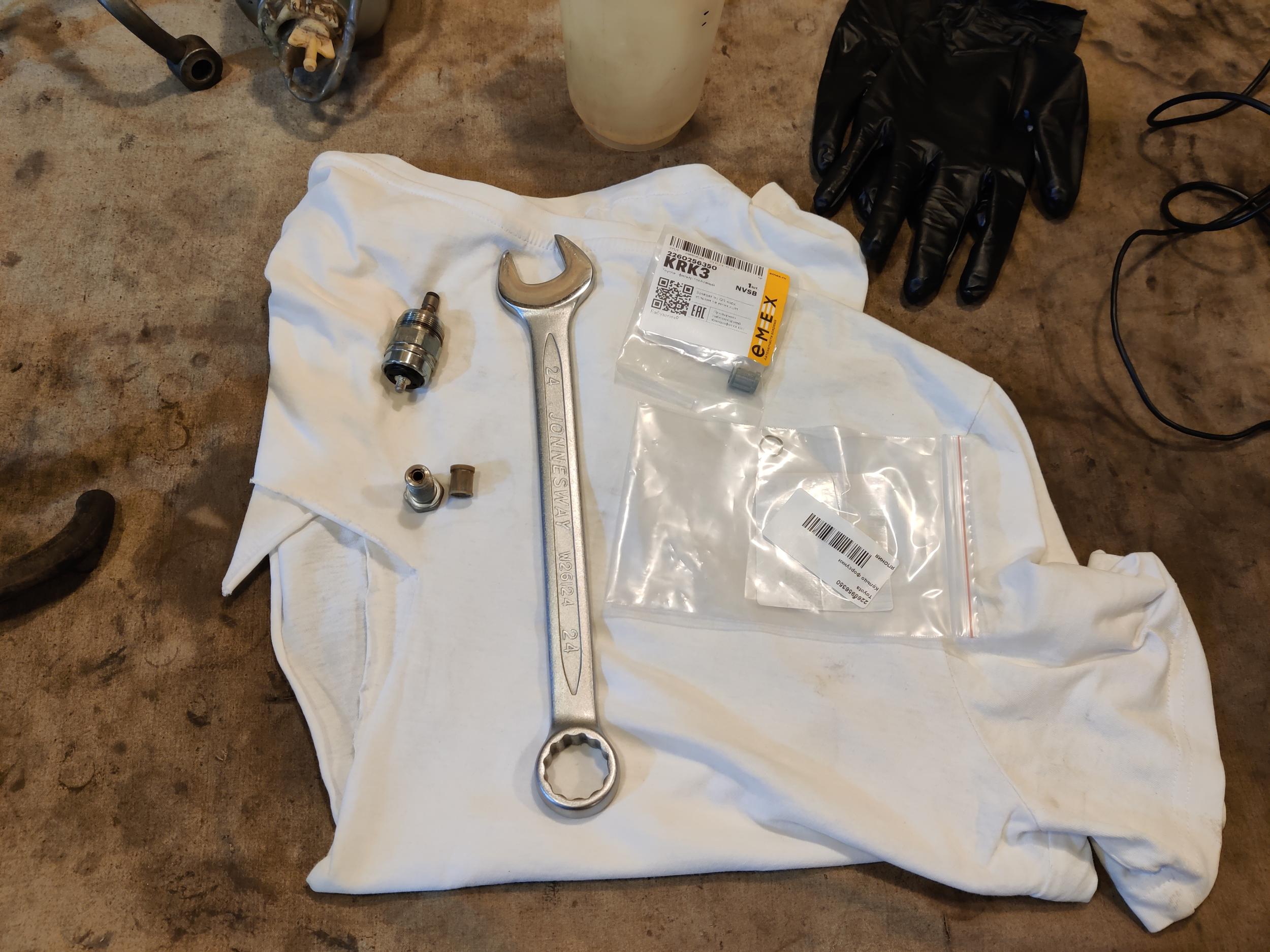

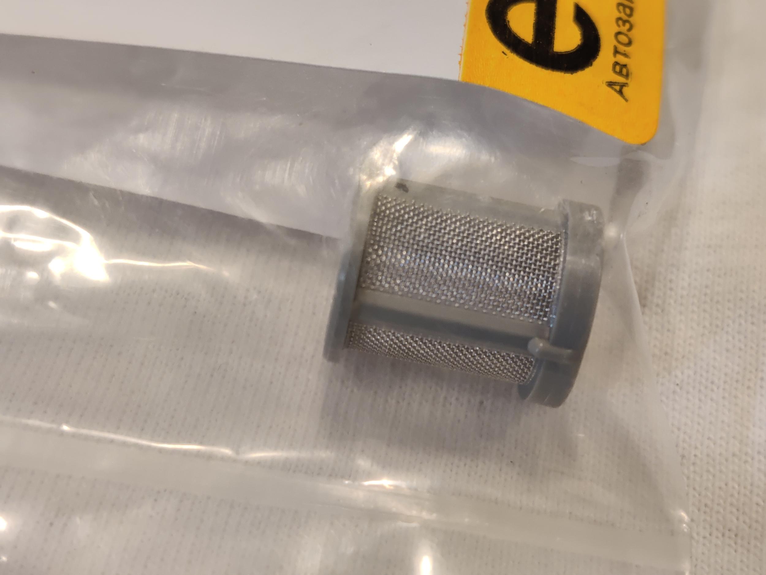

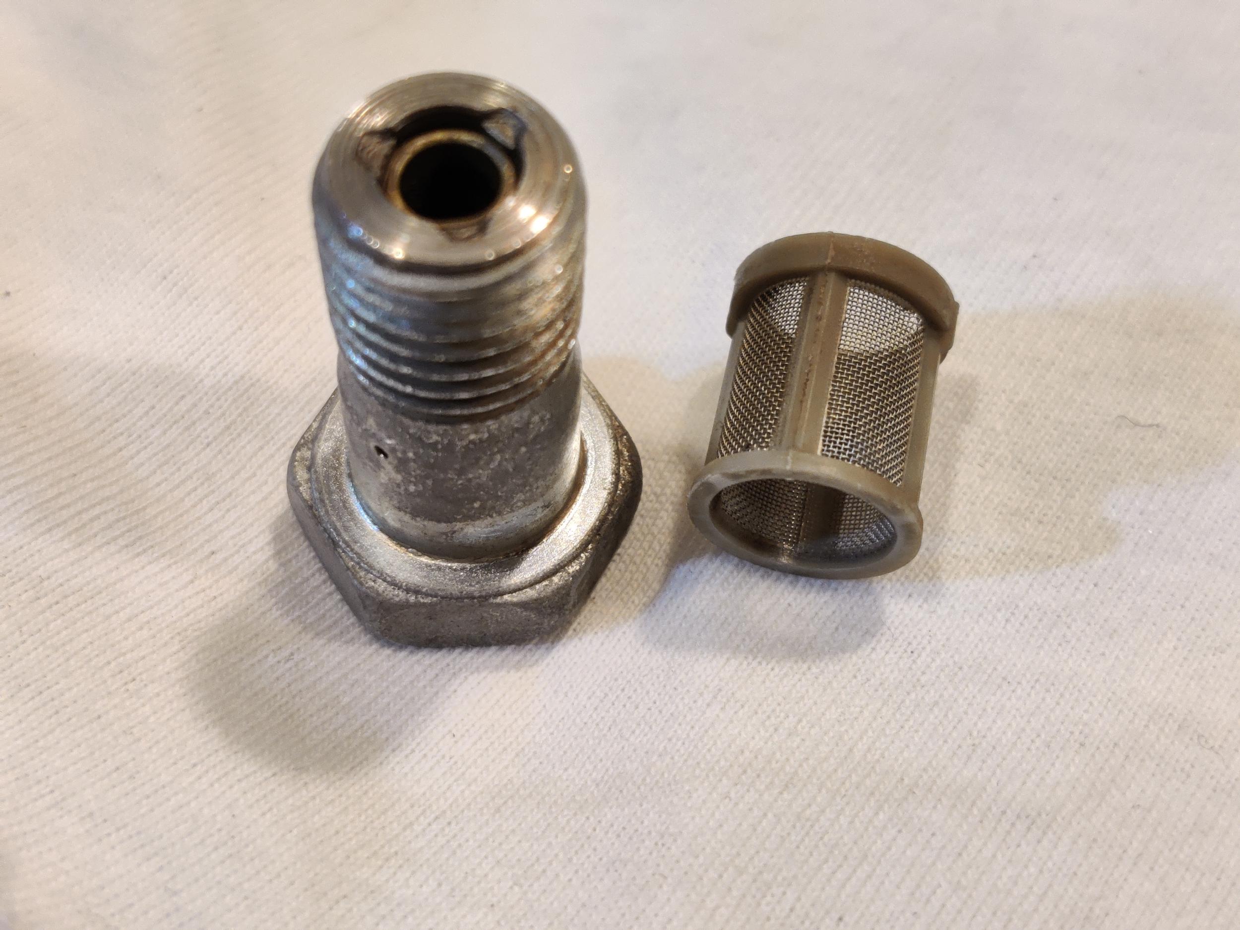

    В общем и целом вчера удалось посвятить вечер Крузаку, результаты на фото. Итог: сетка под клапаном отсеки как новая, стружки там нет, прокладку не потерял, но когда заказывал новую сетку, то и прокладку купил, сетку в болте обратки не видно какая она, чистая или грязная, помыл её очистителем карбюратора, продул, дуется в обе стороны хорошо. Редукционный клапан не открутил, потому что не придумал чем. К клапану отсечки как выяснилось очень легко подлезть обычным рожковым ключом на 24. Собственно всё на фото. Сегодня в планах - выкрутить редукционный клапан, затем собрать всё на место, на все шланги по всей трассе одеть червяные хомуты и заводить. Если будет всё также плохо, то следующим этапом делать промывку с помощью двух банок Wynn’s W89195 и маленького отдельного бака. Дальше будет видно

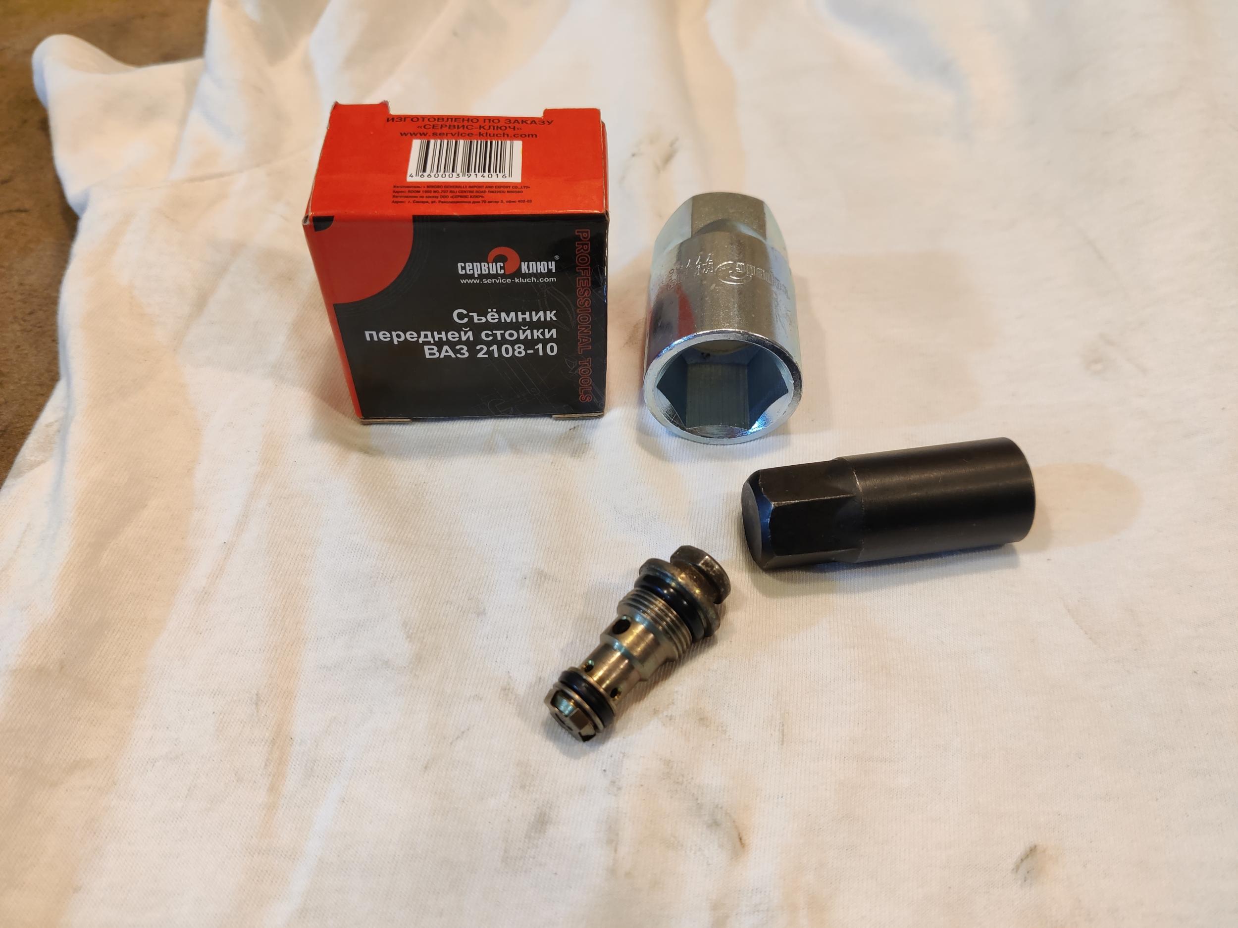

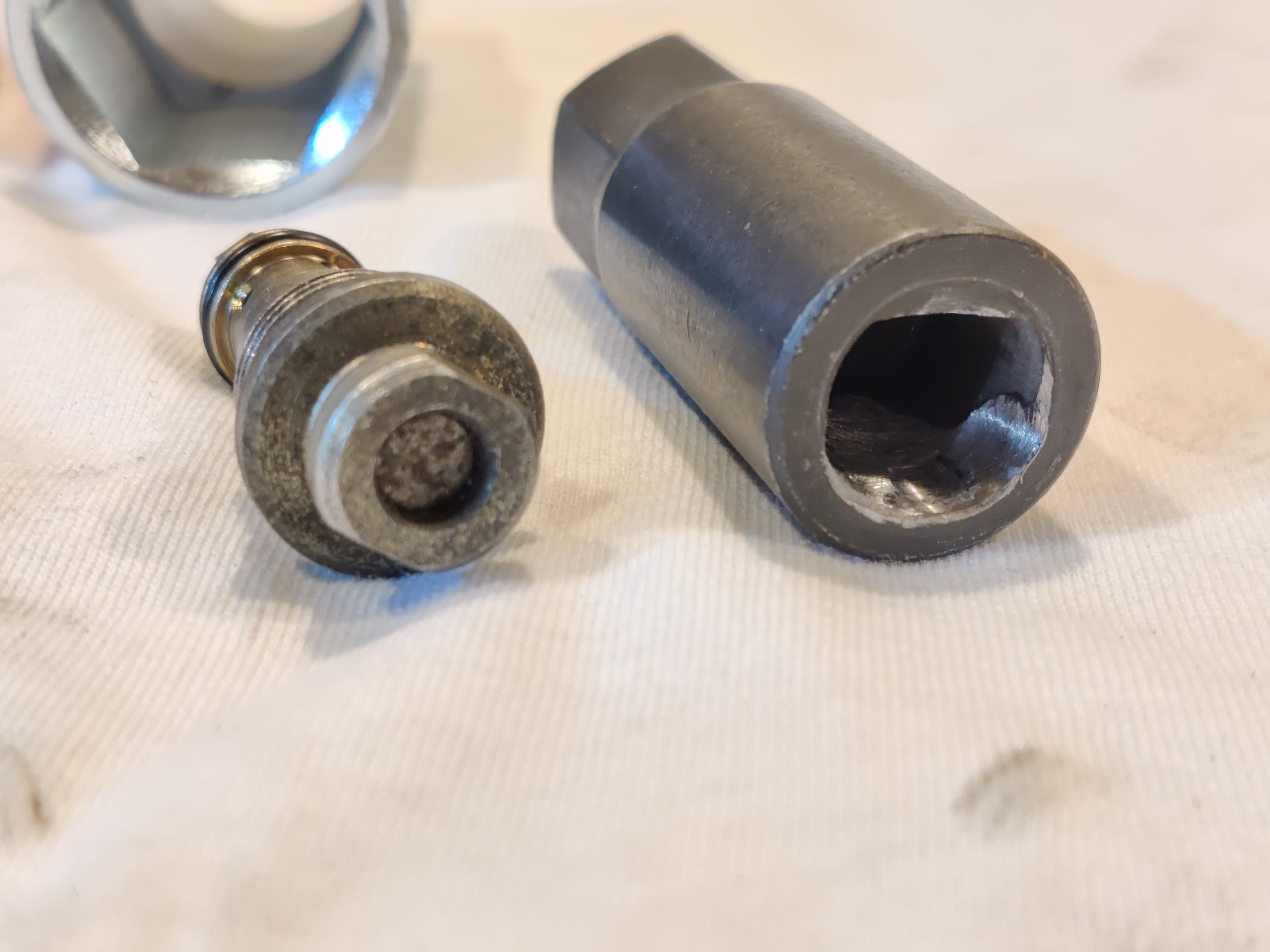

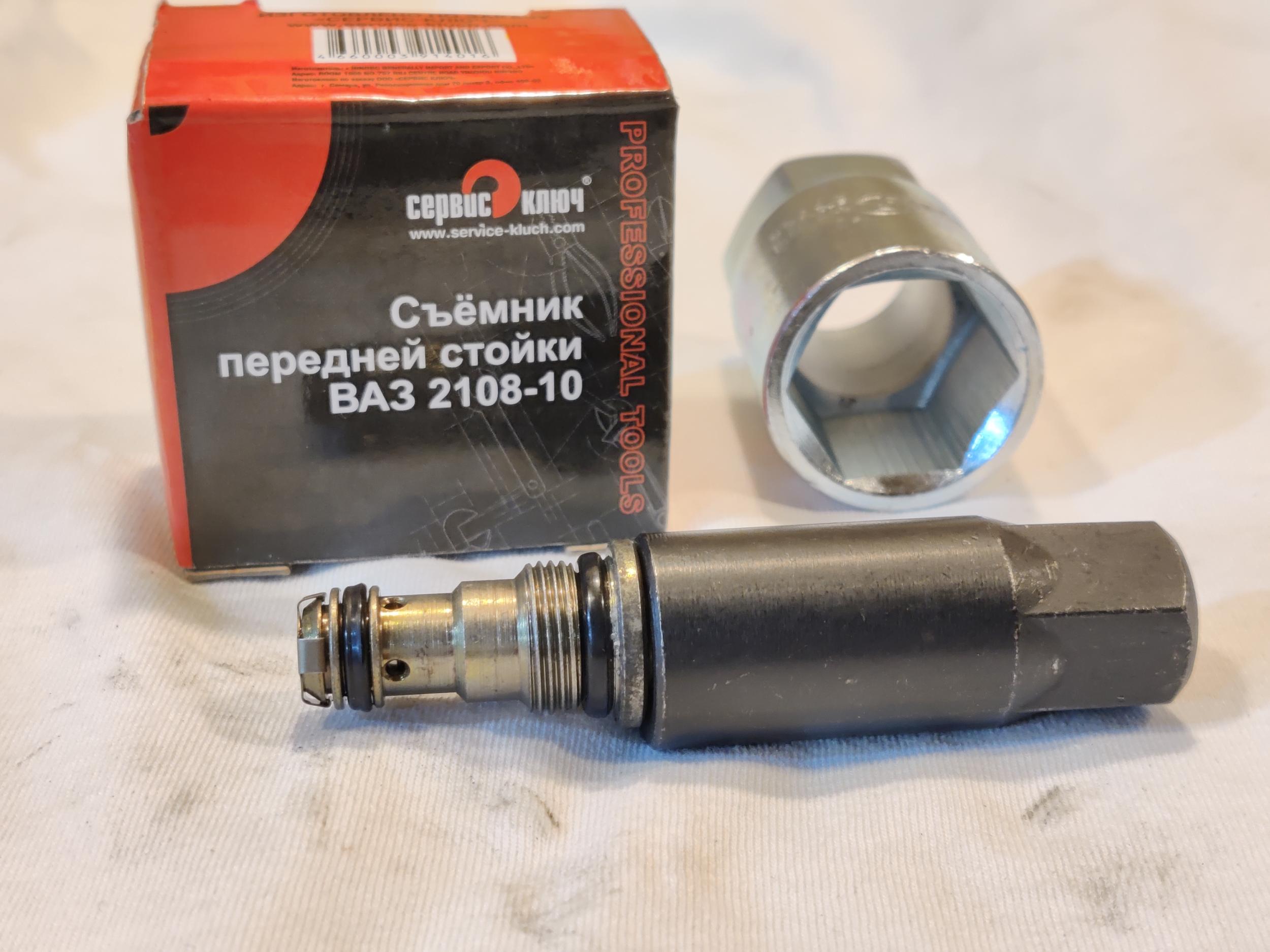

    Купил инструмент, то что на фото, немного пришлось подточить одну торону у него, выкрутил редукционный клапан, который сверху. Я так понял что их там два. В общем он как новый, спокойно двигается туда-сюда сам при переворачивании с небольшим потряхиванием. Мне кажется там что не разбери, всё будет как новое, суммарный пробег менее 250 тысяч., а по нашей стране вообще 30 тысяч если набегал и то хорошо.

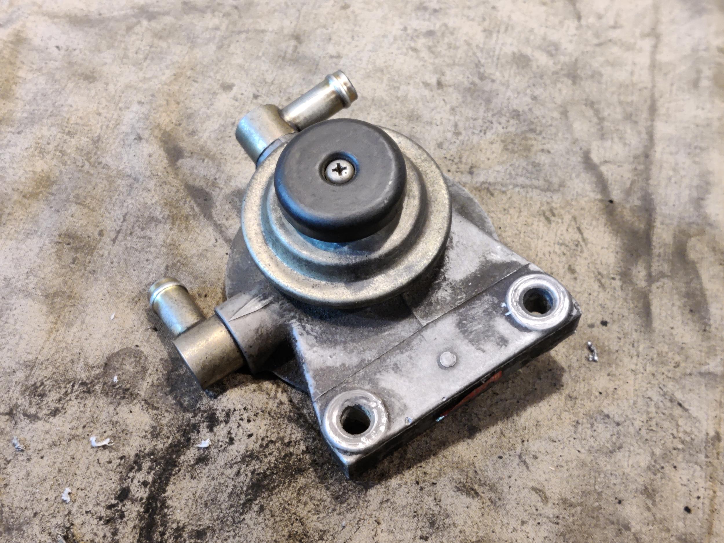

    Это может быть элементарный подсос воздуха на лягушке. Просто она вышла из строя одновременно с заправкой.
    А топливо её не может убить, вот про неё никто и не думает.
    Начните мыть Винсом, там этот узел исключается из данной процедуры, вот заодно и продиагностиуте.

    Откройте клапан, и проверьте пружину, может быть сломана
    С бутылки завести, и проверть работу.
    Пружинка двигается. Снять с торца эту шутку типа шайбы с лепестками и тогда от туда выпадет цилиндрик и пружинка?
    • Машина: nissan terrano whyd21
    33 минуты назад, Crankshaft сказал:
    Да. При сборке не перепутать

    ни разу не видел чтобы в редукционном клапане была сломана пружина.
    21 час назад, Crankshaft сказал:
    так и должно быть
    в свободном состоянии его поршенек подвижен,имеет свободный ход и частично перекрывает боковое отверстие.

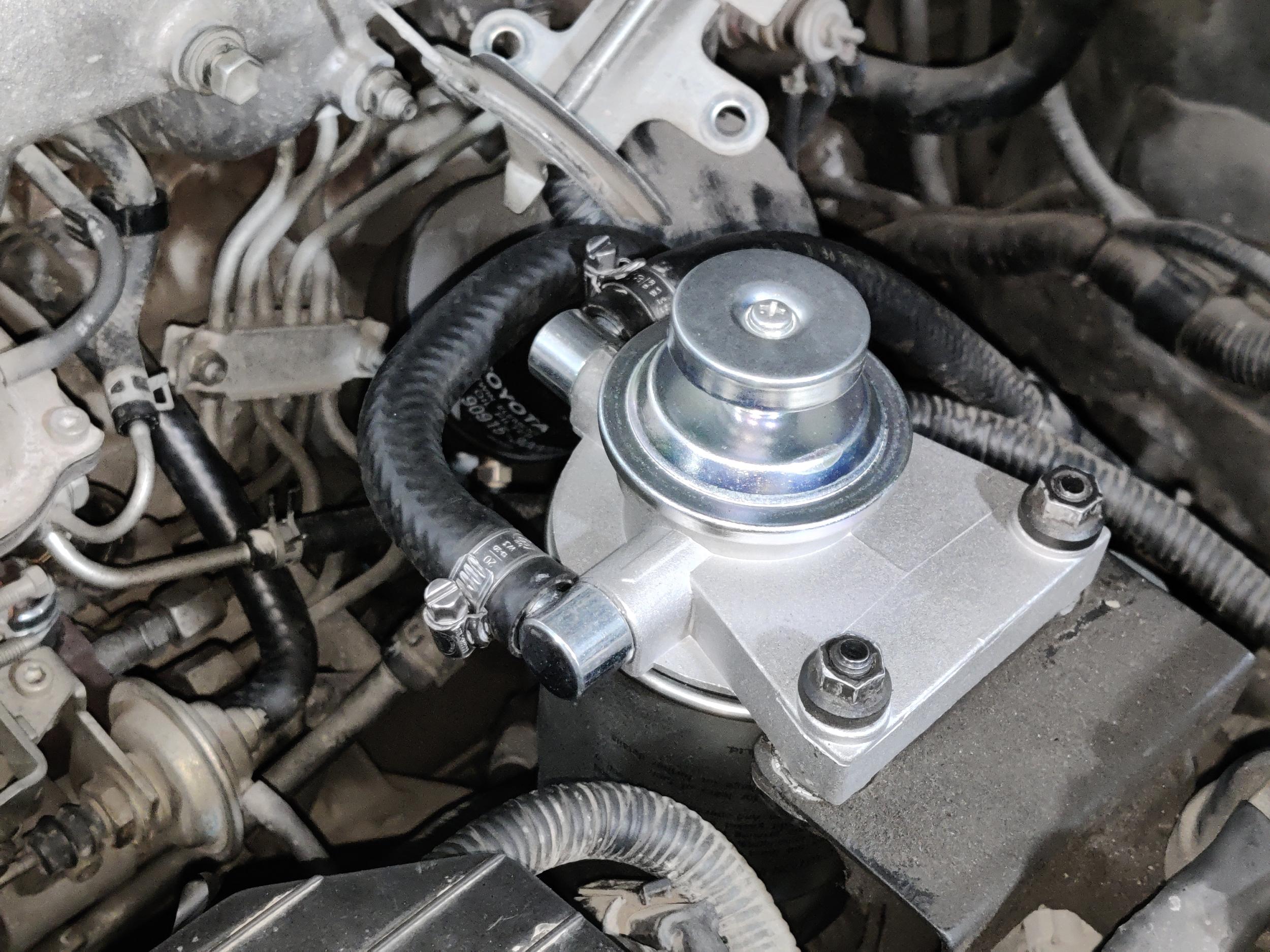

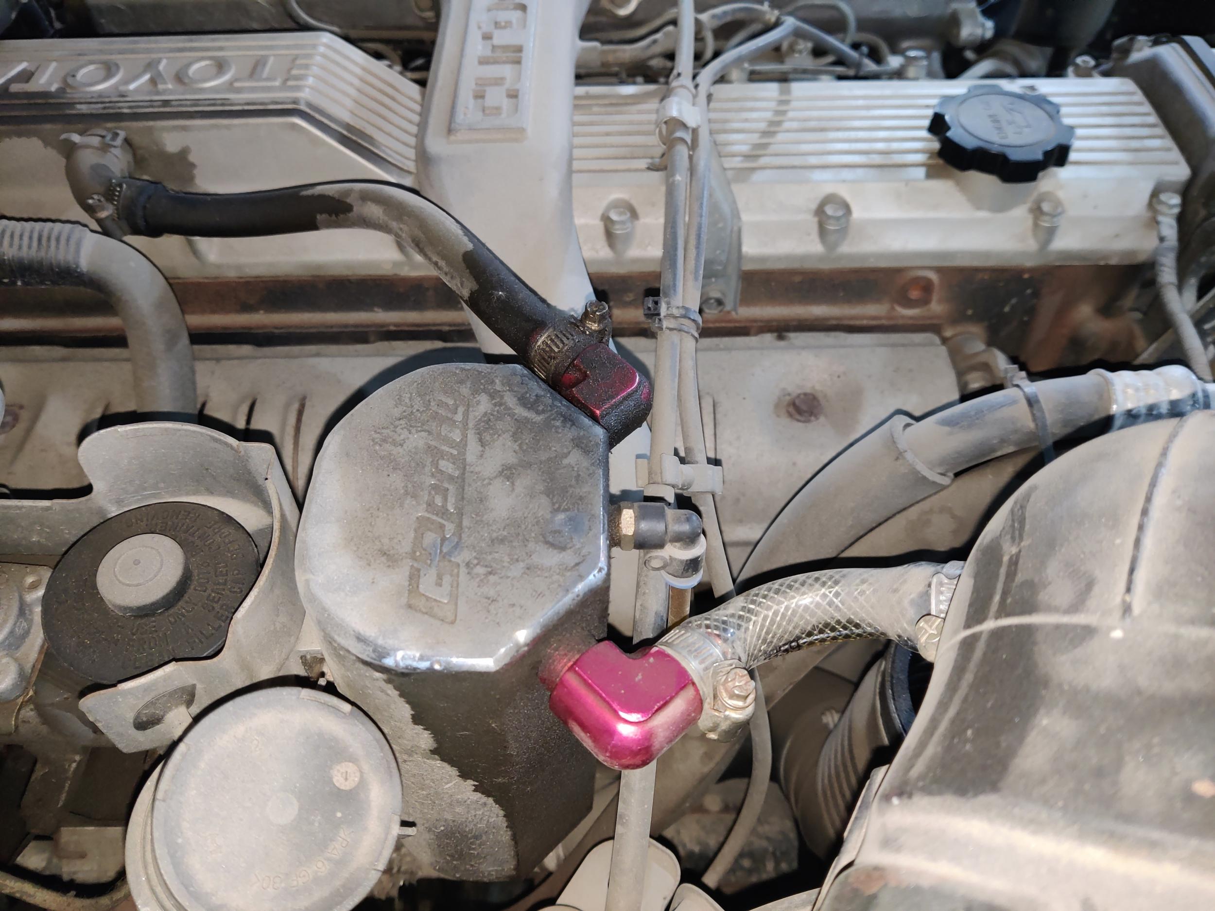

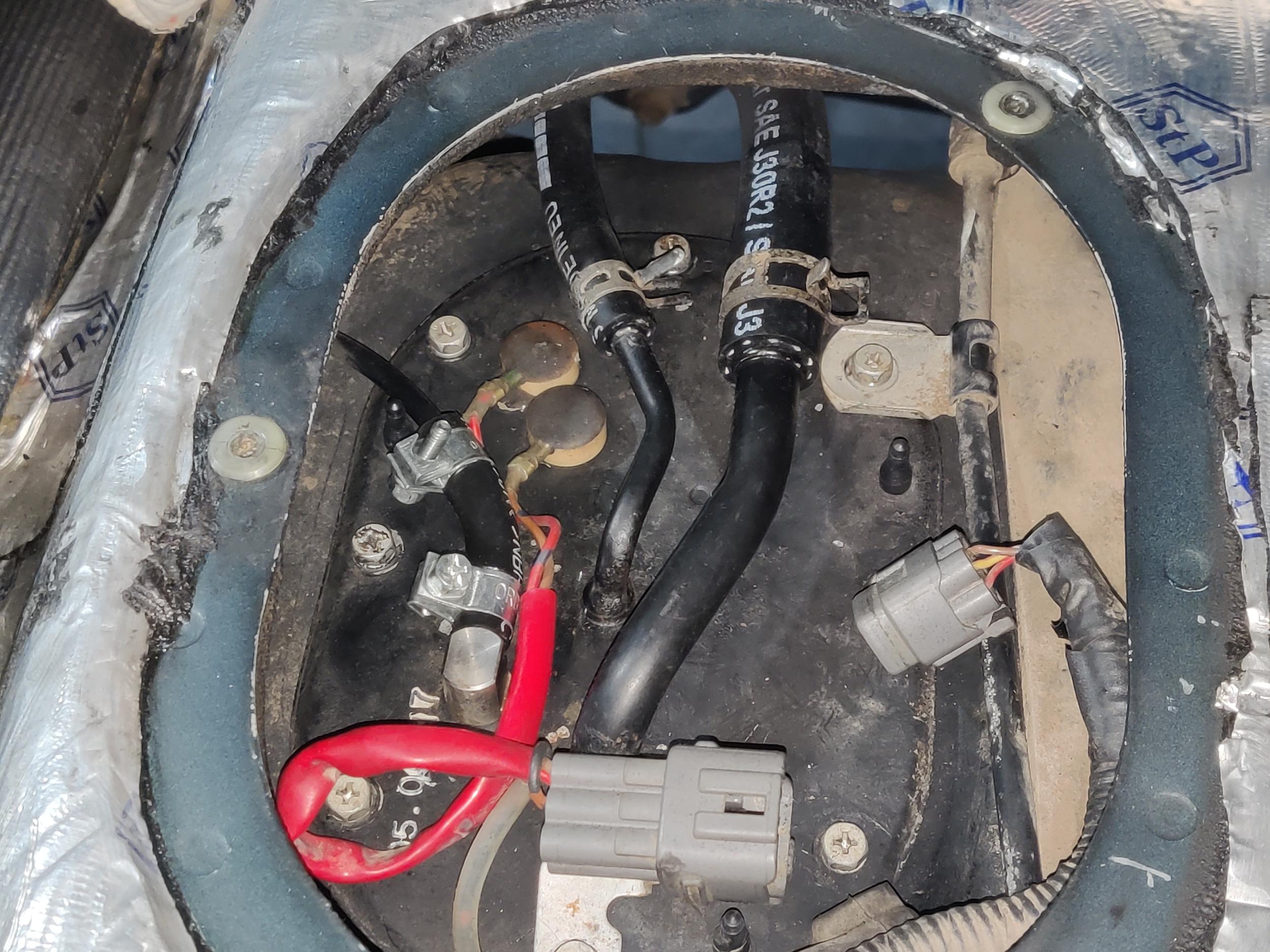

    Всех с Наступившем Новым годом и Рождеством. Дошли у меня наконец руки в этом году до авто. Заменил шланги, которые идут от бака до трубок, установил новую сетку в бак, установил редукционный клапан наместо и клапан отсечки. Думаю, накачаю топливо лягушкой и заведу...а не тут то было, лягушка не качает!!! Я на радостях, думаю, а чем черт не шутит, может проблема то была в лягушке, тем более, когда я после заправки заменил топливный фильтр на новый, думая, что он просто запарафинился, то также не мог лягушкой закачать топливо, но не придал этому значения. В, общем бегу в магазин, покупаю лягушку SAT, на всякий случай хомуты червячные. Всё собираю, за несколько секунд топливо закачено, ура! Включаю вебасто, прогреваю двигатель до 60 градусов. Завожу, даю газу руками и сначала газ подкидывается без проблем, но постепенно всё хуже и хуже. Вставляю головку, чтоб не держать рычаг руками и начинаю качать лягушкой и с каждым качком обороты всё выше и выше и обратно падают медленно. До 4000 поднимал за три-четыре качка. По итогу этих манипуляций теперь обороты не 1800, а уверенные 2000, если не качать лягушкой. Завтра буду мыть Винсом. А пока у меня несколько глупых вопросов: 1) Может быть всё таки где-то ещё подсос воздуха? Шланги исключаю, всё переделал и перепроверил. И вообще возможно из-за подсоса такое поведение? Выхлоп обычный, слегка сизый. 2) Может какие-то проблемы с турбиной? Я скинул воздухан, такое ощущение что турбина масло кидает, потому что между сапуном и патрубком стоит маслоуловитель и крышка с патрубком более менее сухие, а вот дальше резиновый патрубок весь покрыт масляной пленкой и сама турбина снизу в масле. Турбина китайская, поменяна около 40 тыс. назад, менял я не сам. Мастер сказал, что мол моя оригинальная кидает масло, надо заменить. По итогу свою оригинальную я забрал и положил на полку и состояние у неё на мой взгляд отличное, буду обратно ставить. 3) И ещё сильное отпотевание ГУРа, кольцо резиновое я уже менял, может откуда-то с другого места подтекает, а может этол вообще саляра быть, там же рядом всё?

    Подсос воздуха может быть и на сливном узле топливного фильтра.
    Я как то после замены фильтра долго не мог понять почему двигатель так х.. Во работает.
    Лягушкой накачивал до упора, потом давил и смотрел. Нашёл каплю на сливной пробке.
    Казалось бы, ничего не течёт, а подсос там есть.
    Винсом надо начать мыть, всё ясно станет.
