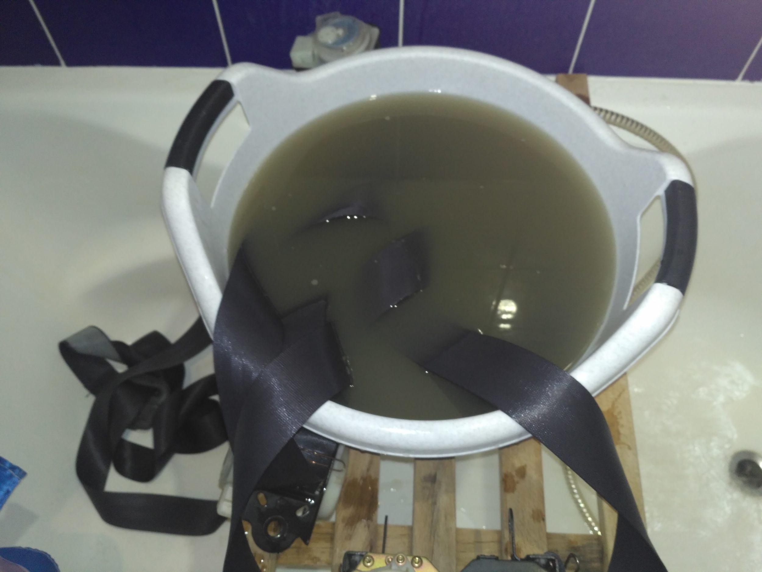

    Если у кого-то плохо двигаются ремни безопасности, то советую их снять и постирать. Главное не намочить катушки. Грязи дофига. Зато эффект потрясающий :)
    Сам не пробовал, но читал, что надо полностью вытащить ремни из катушек и захлопнуть дверь, чтобы ремни остались снаружи. Ну и стирать их любым удобным образом. Катушки точно не замокнут.
    Давно мучает эта проблема. Стирка ремней (2 раза) практически не помогла, "потрясающий" эффект не обнаружен. Пытался оживить катушки вэдэшкой - тоже не помогло.

    32 минуты назад, artalgrig сказал:
    Моим ремням 20 лет и ни разу их не стирали. Сейчас, после стирки работают замечательно. Стиральный порошок помог.

    У меня то же не возвращались ,постигал не снимая,засаливается в основном ,часть которая доступна. После стирки все заработало прекрасно.

    14 часов назад, Андрей-312 сказал:
    Да, таким способом удобно кёрхером стирать - растягиваешь по борту и хреначишь мойкой (товарищ подсказал). Как потеплеет, попробую.

    Кроме стирки ремней еще нужно почистить пластиковую направляющую (та, что по высоте регулируется, саму щель, через которую ремень проходит)- там тоже грязи дофига с ремня набивается.
