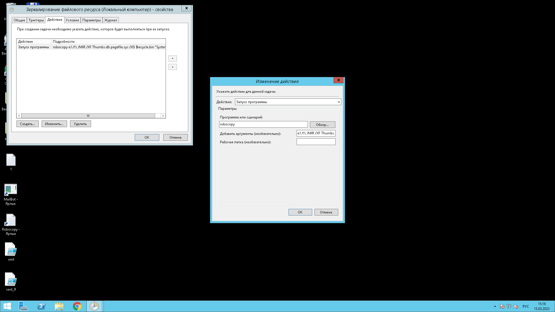

2 часа назад, Serenkiy сказал:
robocopy
По гуглил. Пишет что это для серверов. Чет сходу не нашел что надо скачивать . Есть ссылка , где это взять?
  • Откуда: Кострома
  • Машина: Toyota Hilux Surf LN130 2lte (мех. ТНВД), 33-е сафари
Она уже есть в виде.
В инете в поиске: robokopy зеркало планировщик задач
она уже есть в винде
аргументы: e:\ f:\ /MIR /XF Thumbs.db pagefile.sys /XD $recycle.bin "System Volume Information" /R:2 /W:2 /SEC /NS /NDL /NP /LOG:c:\BackupTask\Robocopy.log
где: Источник : e:\
Назначение : f:\
Изменено пользователем Serenkiy
  • Откуда: Кострома
аргумент /XF можно убрать. У меня просто весь раздел зеркалируется.
чтиво: https://pyatilistnik.org/robocopy-and-examples-of-use-with-parameters/

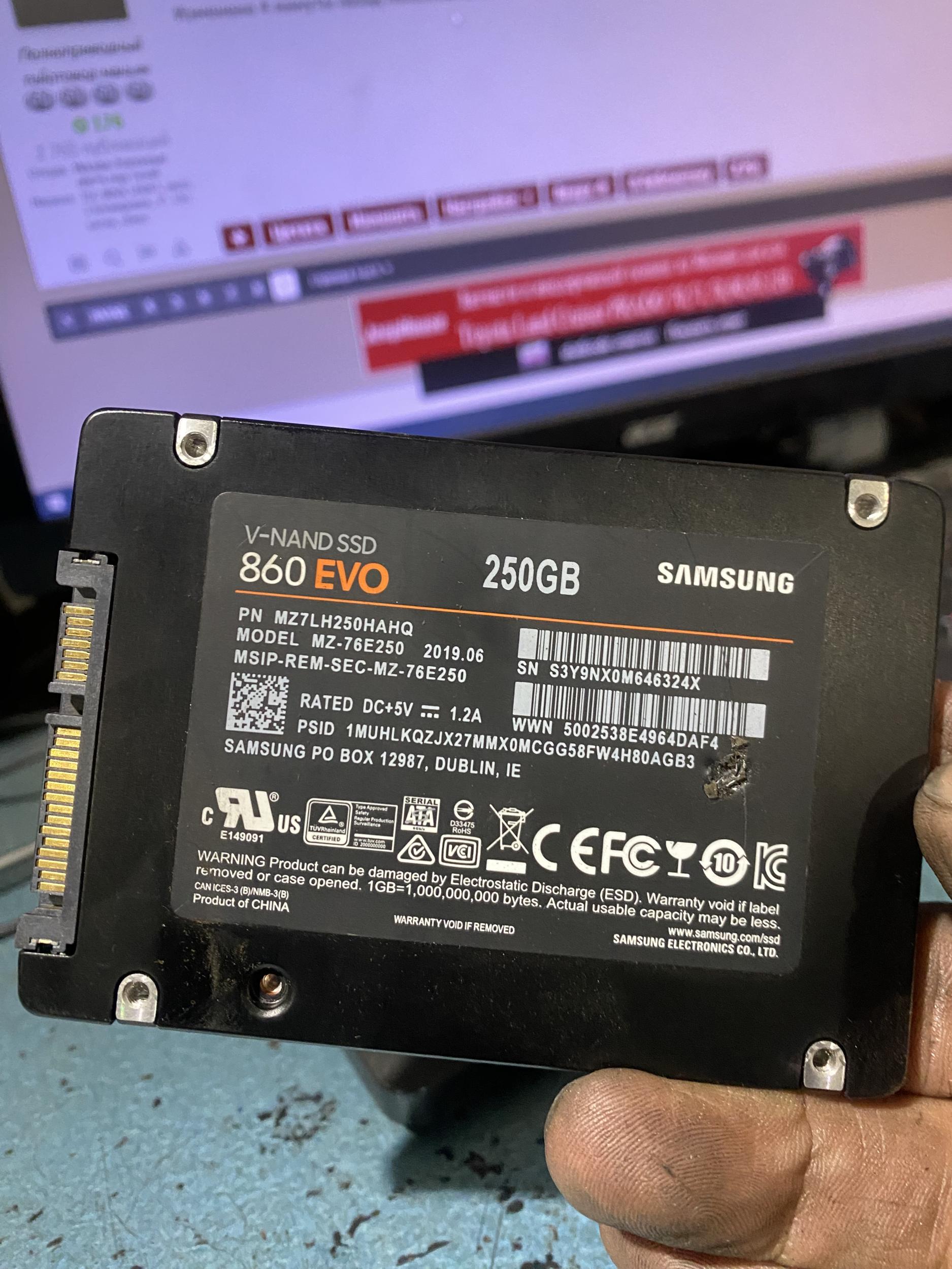

10 часов назад, AZIAT сказал:
У меня именно он и сдох без предупреждения проработав чуть более полугода.  На диске была записана только винда и мои файлы обьемом около гига. Умер просто - выключил комп и уехал в отпуск , через 10 дней приехал и комп не включился.
фирменную утилиту и драйвер поставил ? 10% места оставил на ремап как я писал ? или просто воткнул и поехал ?
и еще момент - NVME диски ощутимо греются, если он зарос пылью-грязью - он не жилец.
14 минут назад, shellcode сказал:
кто б знал что  надо что-то ставить.
диск на 250 г был из них чуть менее 100 было в работе.
8 минут назад, shellcode сказал:
он не жилец.
он был изначально не жилец. Мне парни прислали потом от самсунга рекомендацию о срочной проверке этих дисков и замену их по гарантии. Но было уже поздно.
без драйвера утилиты и настройки это гарантированная смерть. к сожалению вот такой нюанс.
3 минуты назад, shellcode сказал:
сейчас стоит Кингтон на 256г. Ничего не ставил . Сижу второй час черчу , диск холодный. Пыль присутствует , ее в мастерской не может не быть.
До этого в ноуте стоял самсунг и работал без проблем. В станках тоже стоят ссд и никаких утилит.
не стоит путать NVME диски и сата SSD. абсолютно разные накопители. с разными требованиями. обычный простой сата ссд диск действительно будет работать без драйверов и настройки, в сравнении с NVME. но и скорость у простого ссд сата диска существенно меньше.
Изменено пользователем shellcode
NVME накопители явно не для мастерской.
20 минут назад, shellcode сказал:
Зачем сразу матюкаться то?  Я вообще не в курсе что это такое. :Cherna-facepalm:
Вот этот диск у меня сдох . Наврал чуток 860й он.
