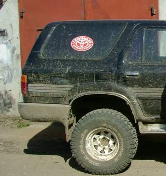

Рома 152 Откуда: Нижний Новгород Машина: 4 Раннер 3VZ-E 1993г.в МКПП Купер Дискавери СТТ 33" #64 Опубликовано: 19 марта 2009 Я ставил пружины от 80 ки Б/У ! А зачем искать новые ? Купил здесь на форуме за 1000р. пара Они конечно смотряться значительно больше чем 130 е , но когда вставил то оказалось то , что надо амортики сначала ставил от 130 го с наваренными кольцами ... Сняв стаб понял , жопу качает поставил самые мягкие от 80ки ... и наступило счастье Кстати стояли 2400р. за пару [attachmentid=50339] Стало так [attachmentid=50341] Было так Вверх Поделиться сообщением Ссылка на сообщение Поделиться на других сайтах
