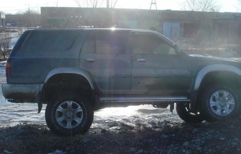

AZIAT 4 385 Откуда: Сочи Красная Поляна Машина: УАЗ Василий и LX570 #101 Опубликовано: 21 марта 2009 Стало 20.5 см! Пипец высота, неожидал! Aziat любезно предоставил данные от 80ки автомата кажись праворукого, а мне приехали от 80ки механики леворукой, дизеля тоже, во как бывает 600358[/snapback] А какой диаметр прутка пружины ? Так ты не резал пружины ? Целые поставил ? Вверх Поделиться сообщением Ссылка на сообщение Поделиться на других сайтах

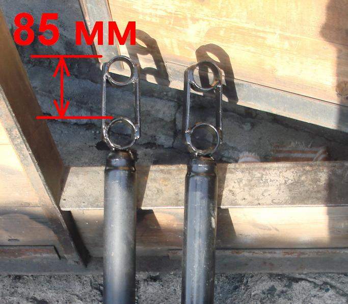

Sayan 27 Откуда: Саяногорск. Хакасия Машина: TLC 200 1UR 2013 white, TLC 100 2UZ 2000 black #112 Опубликовано: 22 марта 2009 (изменено) Вот и день не зря пролетел. Значит надыбал я один аморт УАЗ-ГАЗЕЛЬ, срезал с него два колечка и наварил на родные Раннера, удлиннив на 85мм Изменено 22 марта 2009 пользователем Sayan Вверх Поделиться сообщением Ссылка на сообщение Поделиться на других сайтах

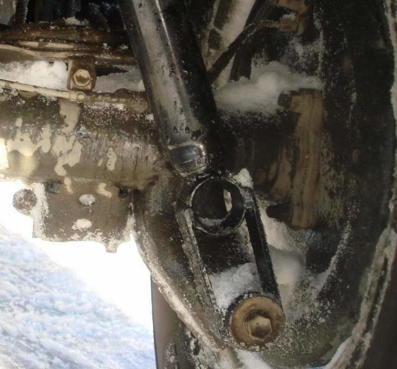

Sayan 27 Откуда: Саяногорск. Хакасия Машина: TLC 200 1UR 2013 white, TLC 100 2UZ 2000 black #113 Опубликовано: 22 марта 2009 (изменено) Затем установил.... Изменено 22 марта 2009 пользователем Sayan Вверх Поделиться сообщением Ссылка на сообщение Поделиться на других сайтах
Sayan 27 Откуда: Саяногорск. Хакасия Машина: TLC 200 1UR 2013 white, TLC 100 2UZ 2000 black #114 Опубликовано: 22 марта 2009 (изменено) Авто поднялся еще на 1.5 см! Изменено 22 марта 2009 пользователем Sayan Вверх Поделиться сообщением Ссылка на сообщение Поделиться на других сайтах

Андреев 10 Откуда: Самара Машина: Surf KZN185 раздатка super select #116 Опубликовано: 22 марта 2009 (изменено) ааа, ты наверно екак рас её менял, потомушто я пытался рассматреть амы стоявшие тихо-мирно у стеночки ))) чо с тягой панара сотворил: удлиннил или крепление опустил??? и пружины ты порезал иль нет??? а размер "85мм" откуда взял??? Изменено 22 марта 2009 пользователем Андреев Вверх Поделиться сообщением Ссылка на сообщение Поделиться на других сайтах

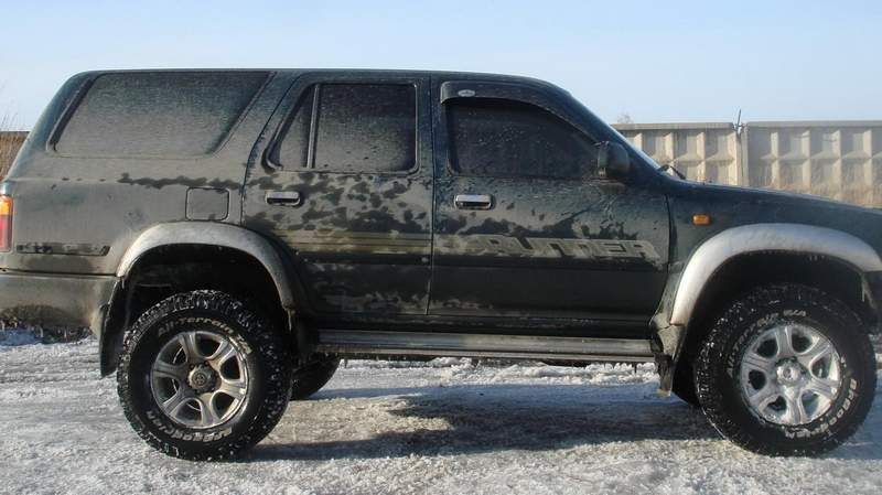

Sayan 27 Откуда: Саяногорск. Хакасия Машина: TLC 200 1UR 2013 white, TLC 100 2UZ 2000 black #118 Опубликовано: 22 марта 2009 Затем установил.... (попытка №2) Авто поднялось еще на 1.5см Вверх Поделиться сообщением Ссылка на сообщение Поделиться на других сайтах
Андреев 10 Откуда: Самара Машина: Surf KZN185 раздатка super select #119 Опубликовано: 22 марта 2009 тып квадратик штоль какойнить меш колец поставил для крепости конструкции Вверх Поделиться сообщением Ссылка на сообщение Поделиться на других сайтах

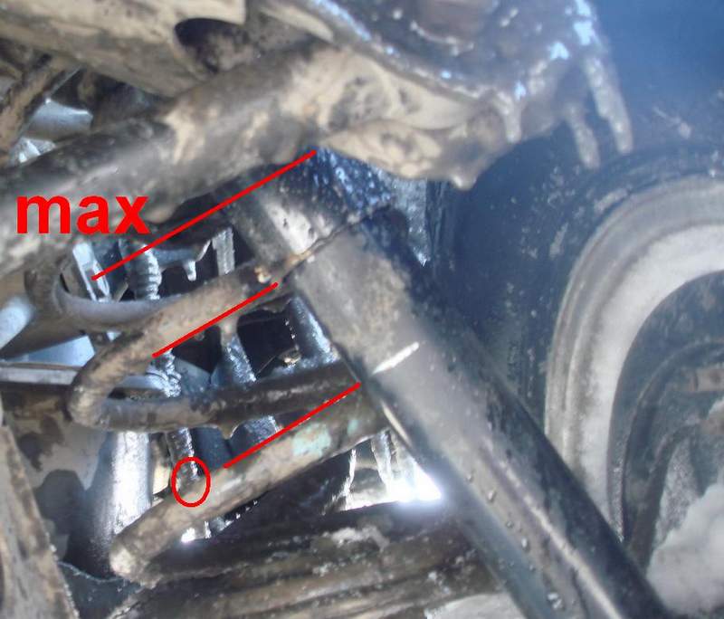

Sayan 27 Откуда: Саяногорск. Хакасия Машина: TLC 200 1UR 2013 white, TLC 100 2UZ 2000 black #120 Опубликовано: 22 марта 2009 Поехал на испыталовку.... Вывесил на кочке, которую искал минут 20! Ход моста КЛЕВЫЙ!!!!!!!!!! Прежде нарисовал линию на аморте, когда авто стояло в спокойствии в гараже - это "нуль" После вывиски аморт вышел не на всю катушку! Еще есть запас!!!!!! Вывод: Не режте пружинки от 80ки! Не надо!! Удлиняйте аморты и будете счастливы! Машинка стала просто прелесть!!!!!!!!!!!!!!!! А запаса хода моста полно!!! Задок проглатывает кочки, камни как никогда. Я аж решил отметить это дело Такой машинку я никогда не чувствовал. Короче я в восторге! Вверх Поделиться сообщением Ссылка на сообщение Поделиться на других сайтах
