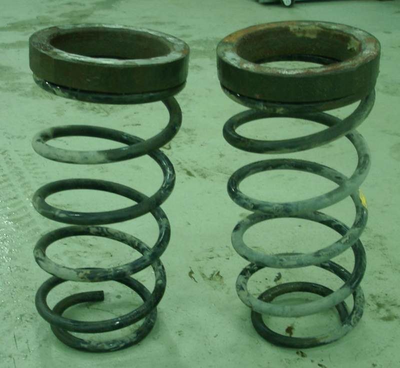

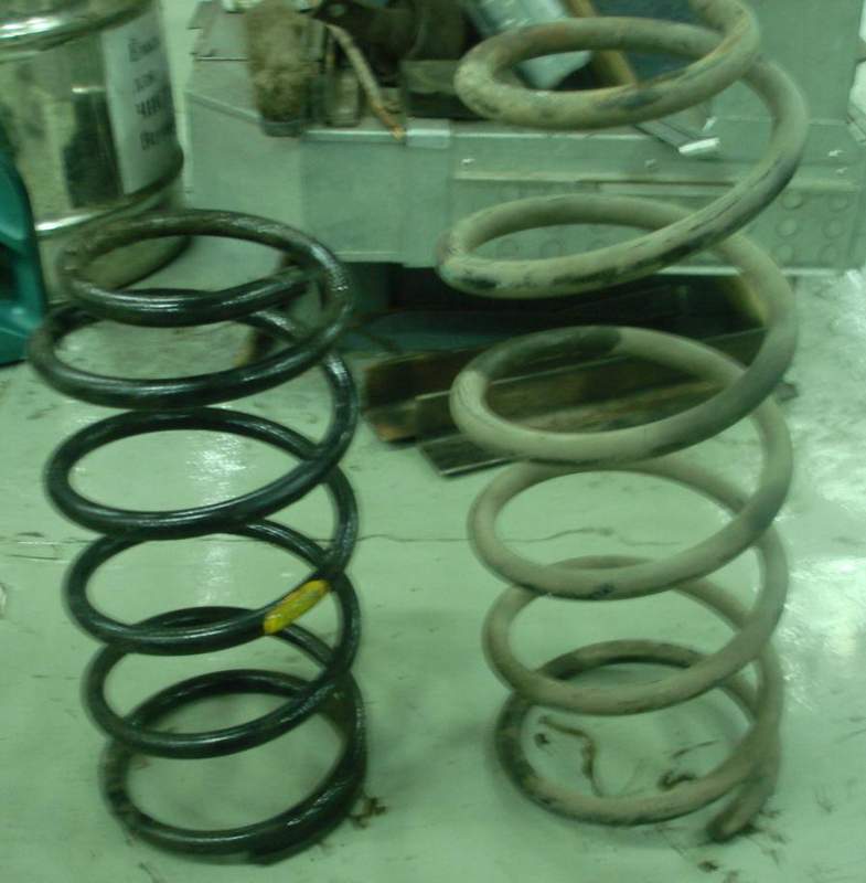

Sayan 27 Откуда: Саяногорск. Хакасия Машина: TLC 200 1UR 2013 white, TLC 100 2UZ 2000 black #97 Опубликовано: 21 марта 2009 Пришли пружинки от 80ки и началось: Снял старые, оказались с проставками 4см. Раньше думал что там их вообще нет, а так с завода Вверх Поделиться сообщением Ссылка на сообщение Поделиться на других сайтах

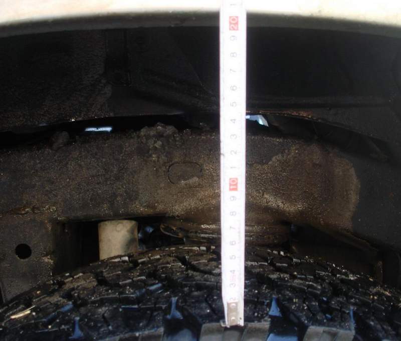

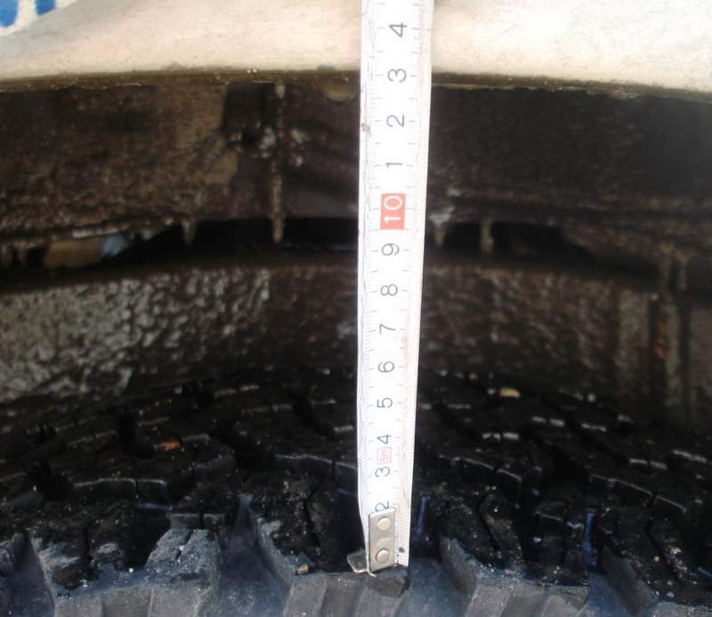

Sayan 27 Откуда: Саяногорск. Хакасия Машина: TLC 200 1UR 2013 white, TLC 100 2UZ 2000 black #98 Опубликовано: 21 марта 2009 (изменено) Был просажен зад (или нормальный, но после выкрутаса торсионов, перед упрыгал вверх и так получилось). От колеса 13 см (зад) Изменено 21 марта 2009 пользователем Sayan Вверх Поделиться сообщением Ссылка на сообщение Поделиться на других сайтах
Sayan 27 Откуда: Саяногорск. Хакасия Машина: TLC 200 1UR 2013 white, TLC 100 2UZ 2000 black #99 Опубликовано: 21 марта 2009 Стало 20.5 см! Пипец высота, неожидал! Aziat любезно предоставил данные от 80ки автомата кажись праворукого, а мне приехали от 80ки механики леворукой, дизеля тоже, во как бывает Вверх Поделиться сообщением Ссылка на сообщение Поделиться на других сайтах
