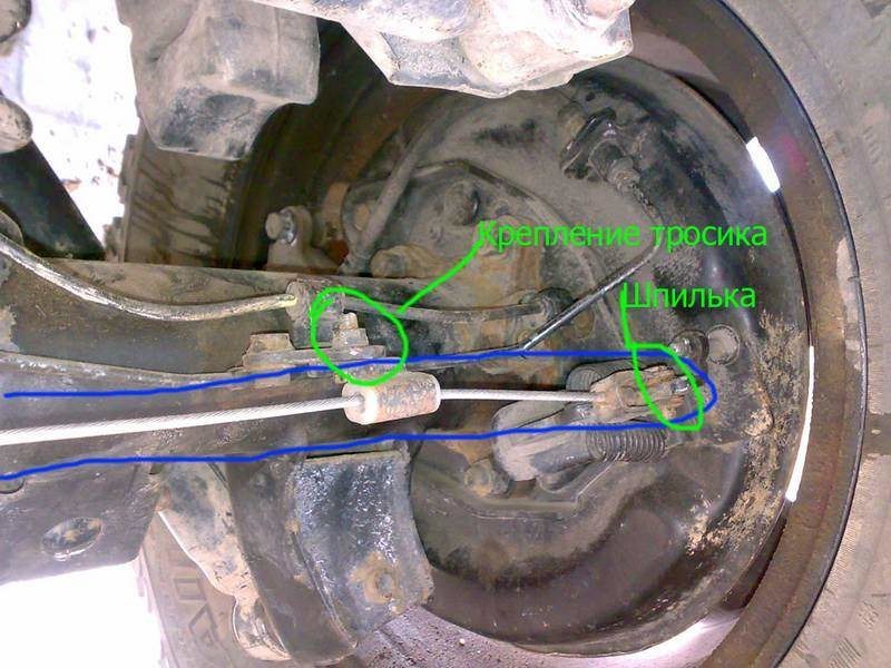

С правой стороны тоже на штатное крепление тросика шпилькой, и крепим фиксаторы тросика к мосту на штатные места[attachmentid=54184]

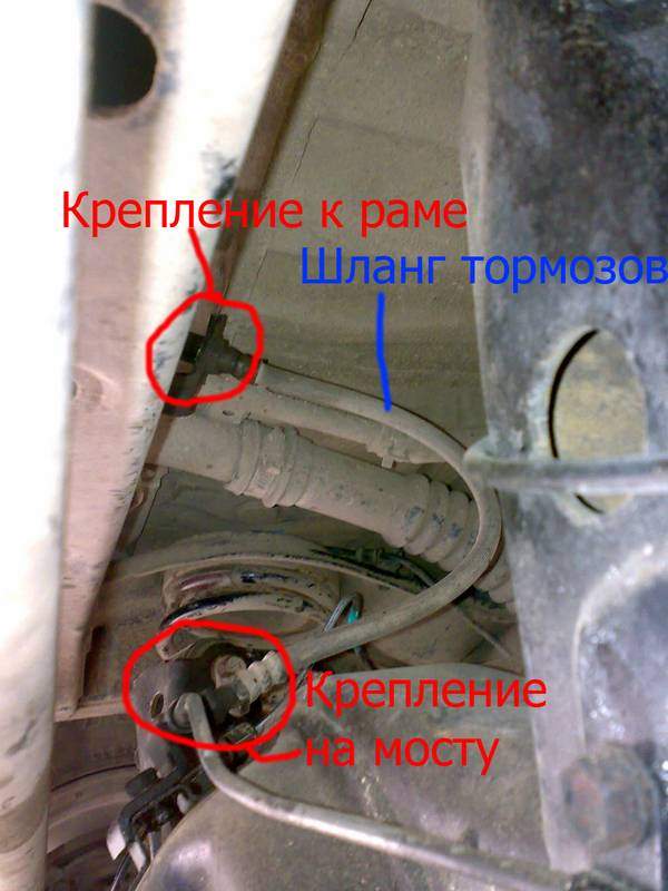

Крепление тормозной системы тоже не сильно мудренное! Сначало отсоединил шланг от трубки вместе крепления к раме, затем на мосту (иначе она проворачиваеться и можно порвать) шланг оставил родной, к трубопроводу на мосту он подошел без проблем![attachmentid=54185]

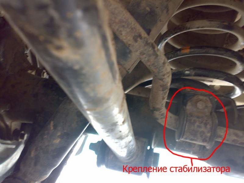

Стабилизатор откручивал тока от моста, потом легче его на место ставить)[attachmentid=54187]

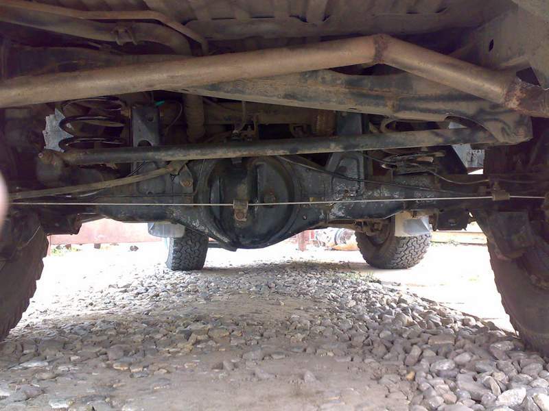

Мост в сборе)[attachmentid=54188]

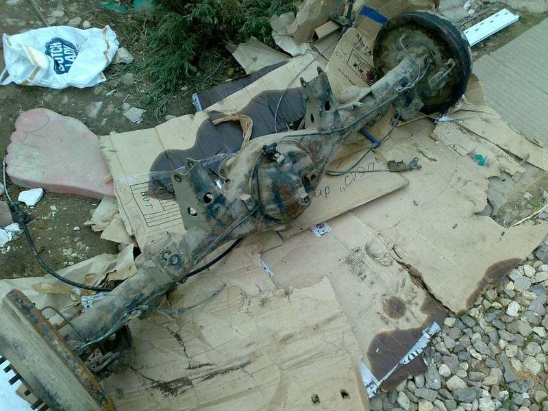

Старый мост от сурфа! кому что надо, могу поделиться;) пара 4,556[attachmentid=54189]
