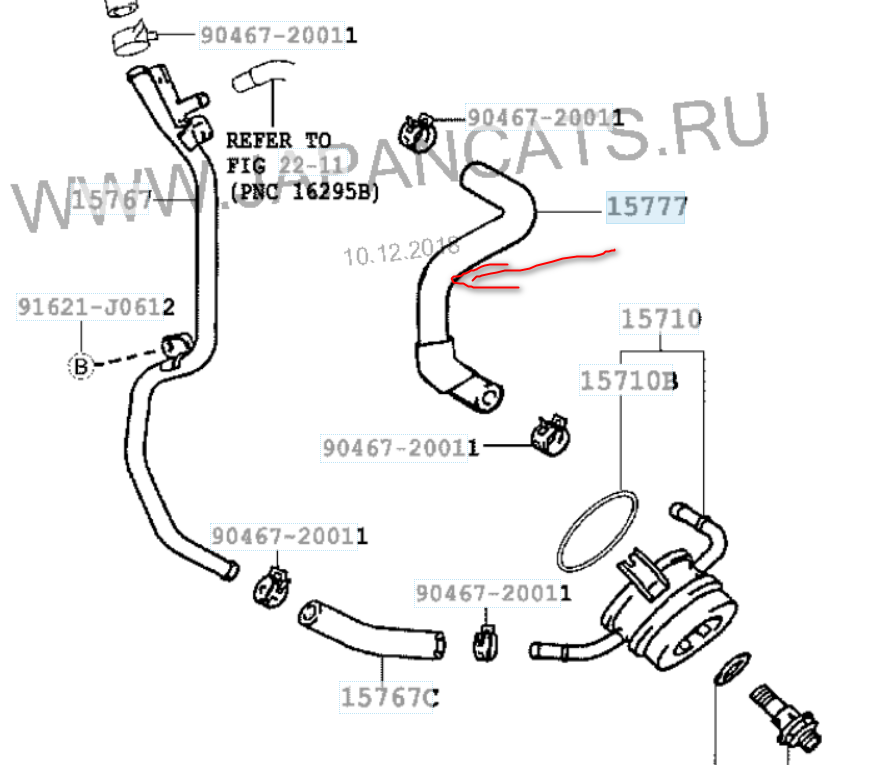

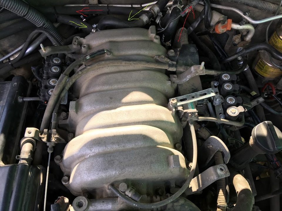

    • Откуда: Тюм.область
    Так, парни, имею вопрос по подключению подогрева редуктора ГБО.
    Вот фото штатной системы (до установки ГБО):
     Правильно ли я понимаю, что на печку уходят патрубки: справа - подача, слева - обратка?
    На фото ниже стрелками я указал направление циркуляции ОЖ:
    Красная - подача, зеленым - обратка? Правильно?
    (фото не моего авто, но движок такой же)
    • Машина: ТЛК 80, 4.5, АКПП
    Наверное, надо параллельно подключать тройник перед входом в печку, и на обратку, у меня так сделано.

    • Откуда: Набережные Челны
    • Машина: Ленд Крузер 100, 99г.в.
    В 09.12.2018 в 14:24, T_CRUZ сказал:
    Правильно
    • Откуда: novosib
    • Машина: z22a
    В 09.12.2018 в 18:24, T_CRUZ сказал:
    стрелки правильно, только есть более удобный и для северного варианта более комфортный по печке вариант подключения гбо, - в разрыв шланга подачи на масляный радиатор.
