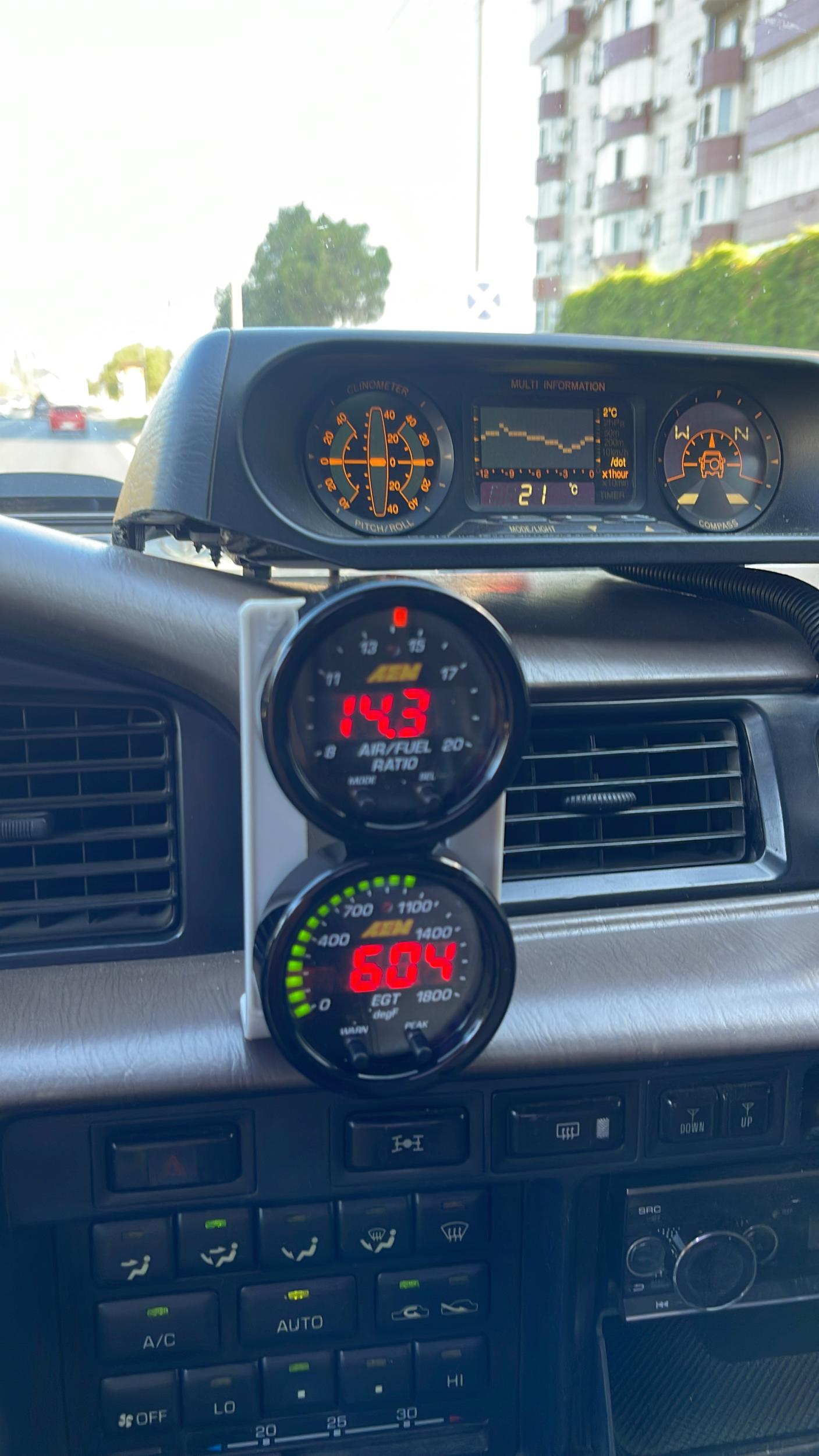

    15 часов назад, PilotKukuruznika сказал:
    Датчик AEM EGT - температура выхлопных газов, вварен и установлен по инструкции.
    Второй AEM широкополосный лямбда зонд
    Интересная штука... показалось мне... пока ценник не посмотрел
