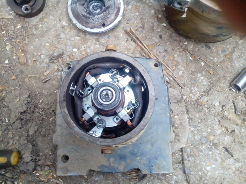

payc 241 Откуда: Краснодар Машина: TLC80L std 1HZ MKПП #949 Опубликовано: 18 марта 2018 В 28.03.2017 в 01:13, payc сказал: Вот мотор обычного Электрик Винч,через три года эксплуатации,лужи ,грязь,горы,пары машин тянул один раз,как собрали перед установкой ,так и осталась ни воды ,ни грязи.Ну не такой скоростной как Комап,ну я и не в спорте. 1 Вверх Поделиться сообщением Ссылка на сообщение Поделиться на других сайтах
