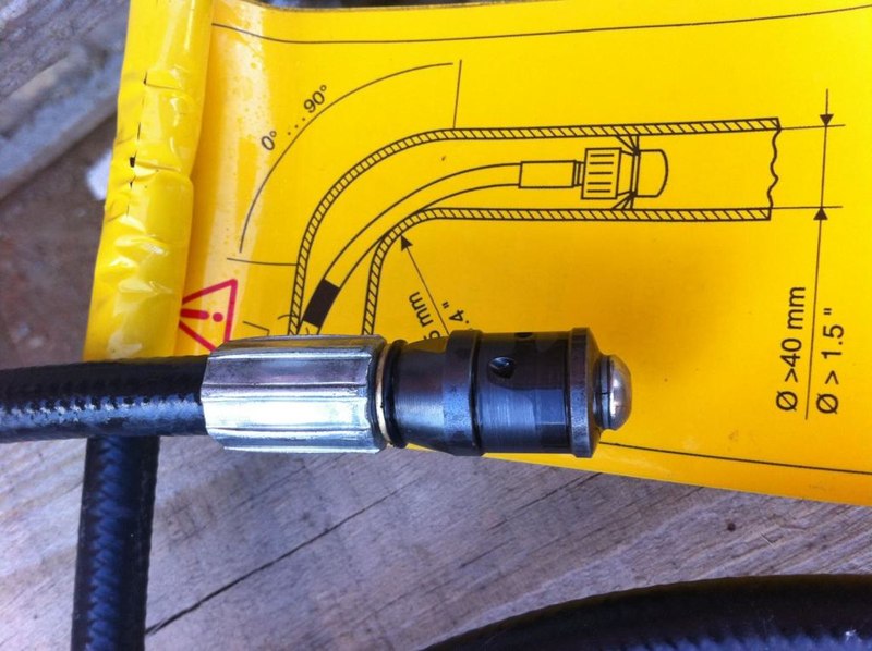

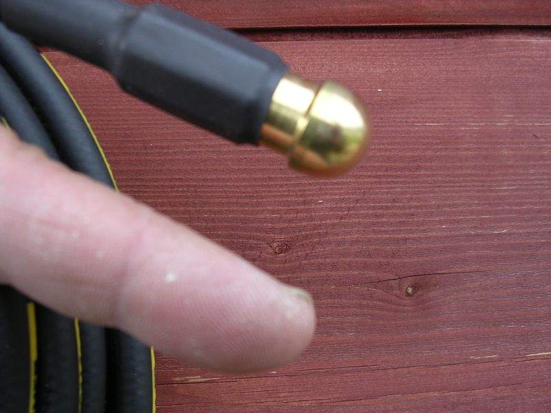

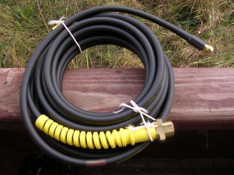

Bigpuzo 5 Откуда: Mосква Машина: TLC PZJ75 1PZ #4 Опубликовано: 16 октября 2009 [attachmentid=66183] [attachmentid=66184] [attachmentid=66185] Процесс туп добезобразия Всунул (пардон) в раму и пей пивко себе При сильно забитой раме-одна сторона около 2х часов. 1 Вверх Поделиться сообщением Ссылка на сообщение Поделиться на других сайтах
