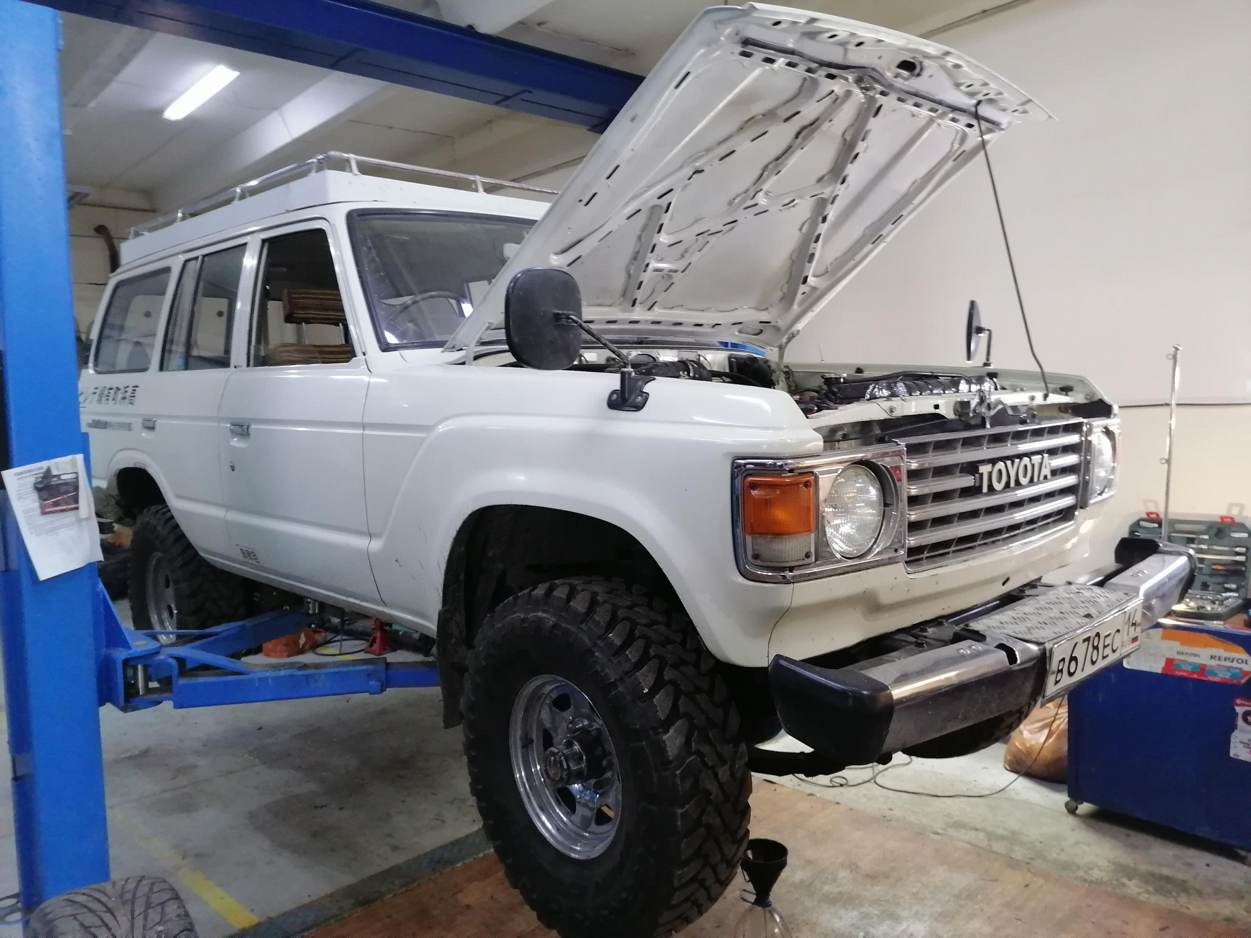

  • Откуда: г. Томск
  • Машина: Ленд Круизер 60 1983 года, дизель
Парни, вы тут я вижу крутые и опытные (без иронии). А я вот только взял ЛК60 1983 (!) года с дизелем 2Н, поставленным вместо родного бензинового 2F. Бензиновый в комплекте тоже достался, вместе с КПП,  лежит сейчас в гараже.  Дизель уставший от жизни, холодная компрессия 22. Знакомый мастер говорит, что капиталить этот дизель смысла нет, очень дорого выйдет, проще контрактый найти. Бензиновый ставить не хочу - хоть продавец и говорил, что он с небольшим пробегом 90 т. км. всего, выставлю на продажу, может кому надо. А вот какой дизель можно  ставить вместо устаревшего 2Н - мне, дилетанту, непонятно. Почитал тут у вас - что можно ставить 12Н-Т , и переделки вроде небольшие. Только не понял коробка 4-ступка у моего 2Н подойдет ли к 12Н-Т ? Или контрактый надо с коробкой искать?  А кто-то и про КЗет пишет, что его можно поставить.  Поясните пожалуйста!

  • Откуда: г. Томск
Ну, я не спец совсем. Не технарь, -  вузовский профессор... плюс возраст ... сам не могу ремонтировать к сожалению.  Мастер говорит, что компрессия 20 (после регулировки клапанов 22 стало) - это очень мало. Что сильно накручена аппаратура, износ клапанов, один вот-вот рассухарится, соляра вылетает несгоревшая - дымит-коптит сильно, расход большой и тяга плохая (по трассе 12 л на сотку, с прицепом все 20). Может и правда поискать того, кто капиталить возмьется (этот прямо сказал, что рядные дизеля не любит). Давление масла на малых оборотах не показывает.

7 часов назад, Владимир Блинов сказал:
12л на сотню, учитывая 4-ступку (она менее экономная) и скорее-всего оставшиеся в мостах бензиновые главные пары - вполне неплохой расход для этого двигателя.
20 с прицепом это уже перебор, конечно. Сцепление не пробуксовывает? А то я не представляю куда 2Н может тратить 20л на сотню.
Вот. Компрессия ВЕЗДЕ есть минимум 22! Это нижний порог! Значит горшки живые точно! Поршни вообще - хрен чего с ними будет, если еще мотор едет боль-мень и без стуков, значит кольца даже целые.
Здесь нужно кольца ремонтные подогнать только. Не номинал, а 2-ой ремонтный размер взять! Они есть в продаже в наличии. И их под минимальный тепловой зазор вручную подточить. Да, работа для мастера муторная, небыстрая (на каждом поршне по три кольца надо подгонять), часа четыре-пять займет, но результат получается отличный, если мастер не на отъе...сь сделает.
Сюда же шатунные вкладыши подкинуть новые (все равно поршневую вынимать), но вкладыши номинал, не ремонтные. Все. Давление масла сразу подпрыгнет до кучи. В коренные не лазить - пусть ездят.
Клапана ОТРЕГУЛИРОВАТЬ удалось! Это означает, что коромысла (самый верх по давлению и доступу масла) живые! Отсюда можно сделать вывод, что если коромысла еще живые, то давление масла вполне еще о-го-го, т.к. износа привалочной коромысел к клапанам нет. Толкатели не клинят, штанги ровные. Ведь мастер же как-то засунул щуп под коромысла, и отрегулировал их. Уже считай половиной двигателя живым располагаешь!
Скорее всего просто добавили топлива болтом регулировки количества топлива на ТНВД. Так многие делают, кому динамики не хватает. Там больше никаких регулировок-то и нет. Можно в обратном порядке поиграться, уменьшить. Отсюда и дымность снизится. Но и мощность тоже немного упадет, конечно.
7 часов назад, tlk-72 сказал:
Можно найти в нормальном состоянии клапаны. Это вообще не дефицит. Даже у меня штук 20 валяется вполне себе живых, не считая установленные на полусобранной донорской голове от моего двс.
Хм... Нормальный расход, в общем-то.:unsure2: По трассе высоковат, конечно. Но тут уже и из-за накрученного ТНВД может так быть, да еще и 4-хступка.
тяга плохая
Это если есть с чем сравнивать...так сказать "до" и "после" капиталки.:) Так-то, у 2Н у всех тяга "не очень". Даже не "тяга", а динамика, скорее. Но если хотя бы сотку едет по прямой, то это еще считай новый двигатель.:)
Но если на больших оборотах показывает, то оно точно есть. В остальном, как правило, это проблема с показометром или датчиком. Не, там есть еще насос конечно (лобовина), но это такое...я не слышал, чтобы вот прям ломалось у кого-то. В износе у многих - да. От него проблема с лампой давления масла и пуском зимой (глушит принудительно двигатель если система запуска штатная). Но это такое...:)
Я бы попробовал таким путем пойти для начала. Без всяких там загонов про эллипсность цилиндров, износ юбок поршней и тому подобных высоких технологий...А вдруг...:)

Спасибо друзья, за серьёзные аргументы в пользу ремонта и основательный разбор моего кейса. Буду думать и искать дальше. Вижу три альтертнативы:  Первая-  купить бу 2Н - есть в продаже два варианта  - в Люберцах (сильно ржавый и скорее всего с большим пробегом, раз машина сгнила в хлам) и в Иркутске (выглядит посвежее). С доставкой и установкой обойдется примерно в 90 т.р. Если найдется возможность проверить компрессию на месте, - это позволит минимизировать риск того, что купленный будет немногим лучше моего. Поищу через знакомых в Иркутске для начала, или м.б. на ДРОМе есть такая услуга. Вторая альтернатива - ремонтировать имеющийся 2Н, но тут пока неопределенность по затратам, хотя благодаря вашей экспертной помощи  начинает проясняться. Поищу другого мастера и покажу ему двс и эту переписку. Есть такой на примете - владеет такой же дизельной ТЛК60; Третья альтернатива - поискать контрактный 12НТ, но пока не понимаю, встанет ли на имеющуюся КПП (механика 4 ступка) и во что это выльется по деньгам. Нашелся вчера Костя из Новосибирска, который это делал, поговорю с ним. Общий принцип, - не знаешь что делать - ищи экспертов. Поэтому респект и огромная багодарность всем, кто откликнулся и написал своё мнение! Сам я эксперт в двух сферах - как полевой зоолог в прошлом (20 лет по экспедициям в Сибири, хобби - путешествия и фотоохота до сих пор остались ) и консультант по управлению организациями и территориями - в нынешнем, со всякими заслугами и званиями. Фейсбук - https://www.facebook.com/blinovvn  Если будут запросы - рад помочь.  Фото своей машины и предисторию покупки изложил на ДРАЙВе, фотку здесь размещаю тоже. В машинах и ремонтах - дилетант совсем, поэтому Ваша помощь советами для меня просто неоценима!
