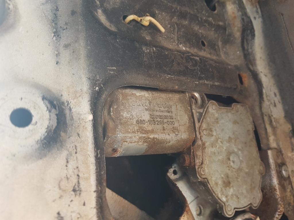

В Sun Apr 08 2018 в 18:43, AmoZ87 сказал:
Товарищи, кто может точно подсказать какой движок в задней двери стоит изначально? Каталожный номер.
В моем авто все переделано, но стоит Bosch 0130821220, Brose 680-16-9299-000.
Не могу понять оригинал это или нет. Раньше работал нормально, сейчас вообще еле пыхтит и не может даже с места сдвинуть стекло.

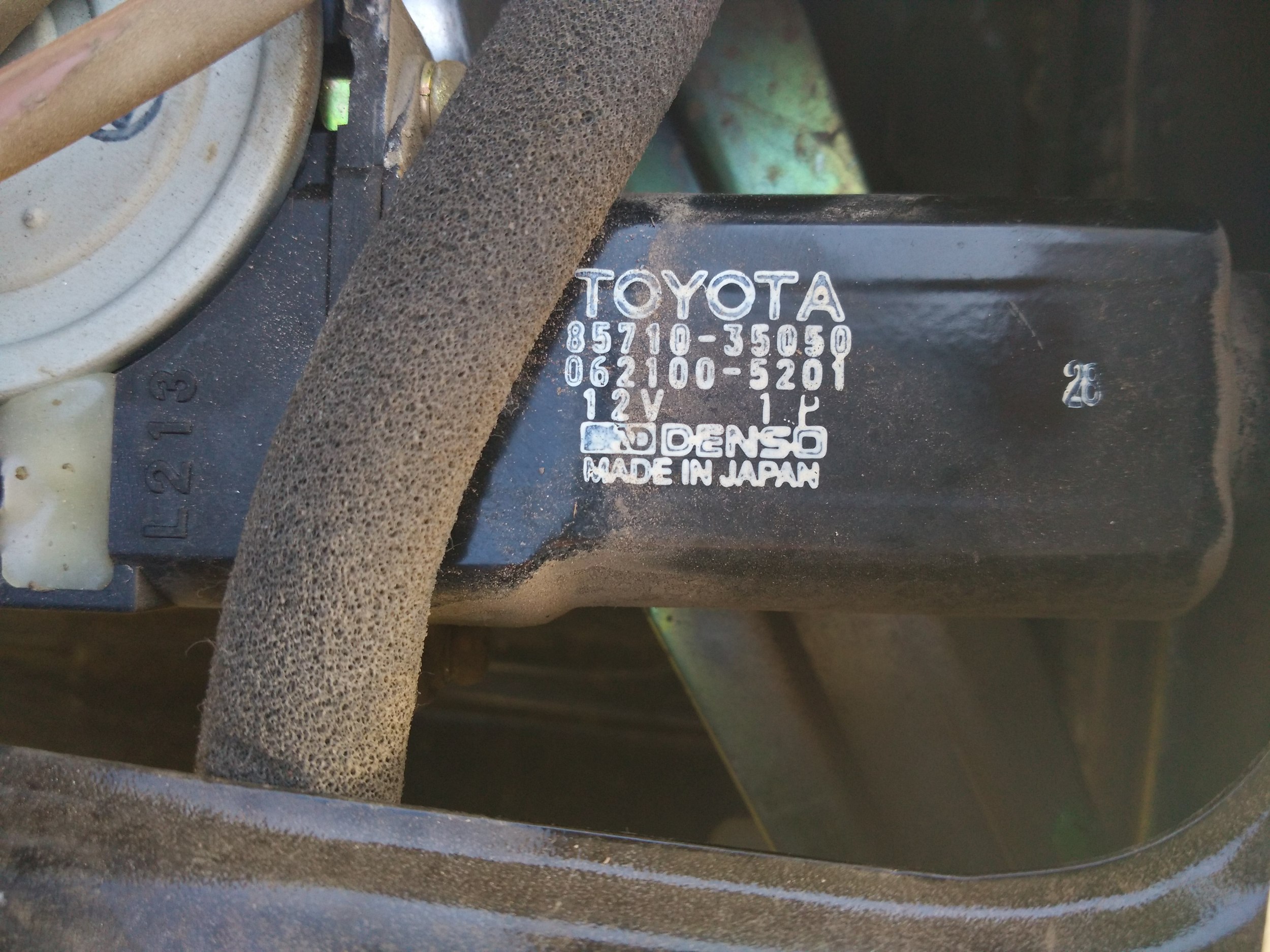

В Sun Apr 08 2018 в 19:43, white bird сказал:
85710-35050 по каталогу номер оригинала.Хотя если туда впендюрили боша то возможно наколхозили что ориг сейчас и не вставить;)
Похоже все моторчики одного каталожного номера идут.
Вот мой с заднего борта

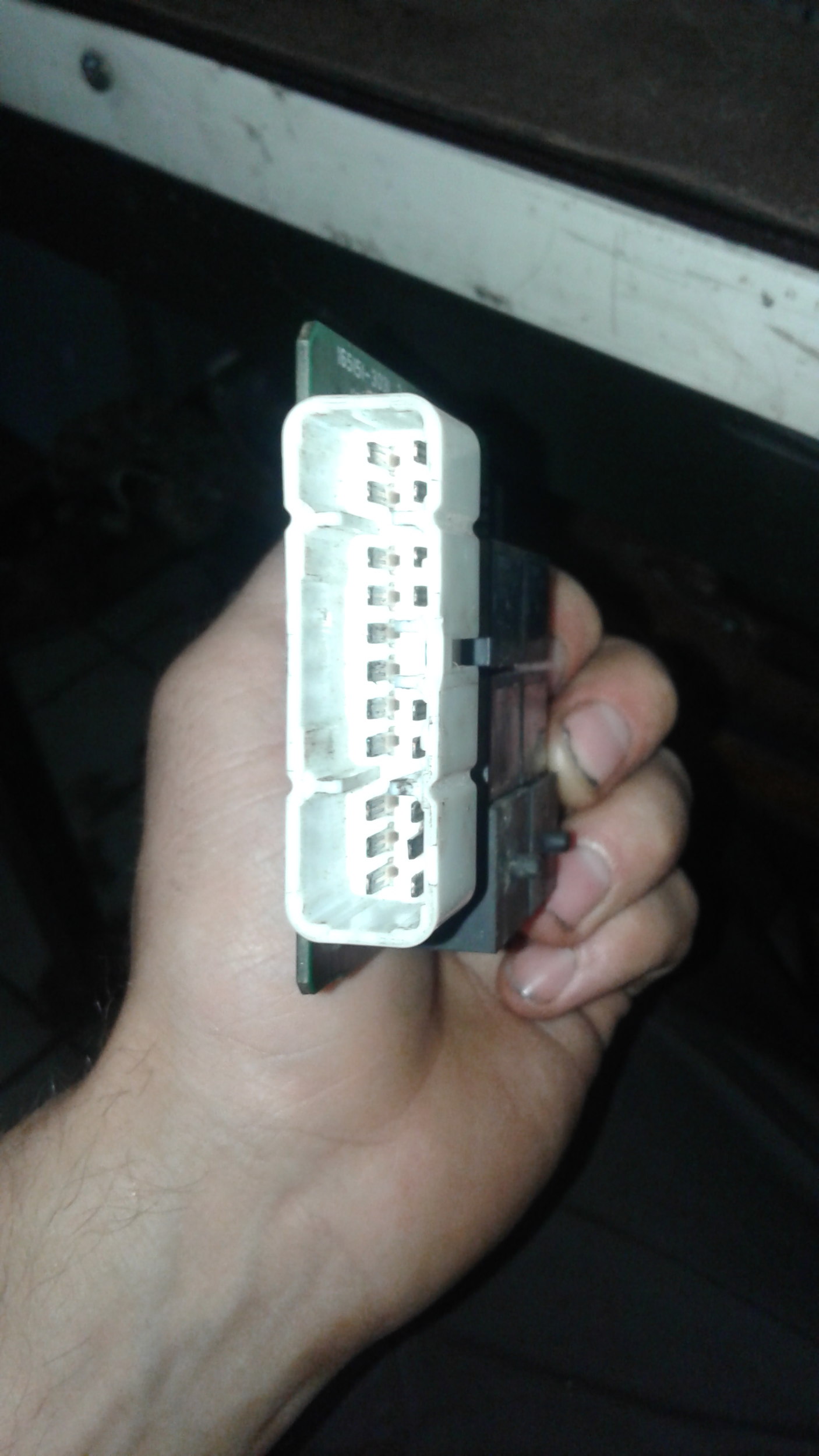

Всем привет! Проблема с опусканием стекла (не опускается ни с кнопки, ни ключем) поднимается нормально. То есть, стекло закрыто, я нажимаю кнопку на закрытие, напруга проседает(стеклу не куда подниматься) и щелкает реле в крыле. А вот на открытие вообще тишина. Где искать причину подскажите пожалуйста)

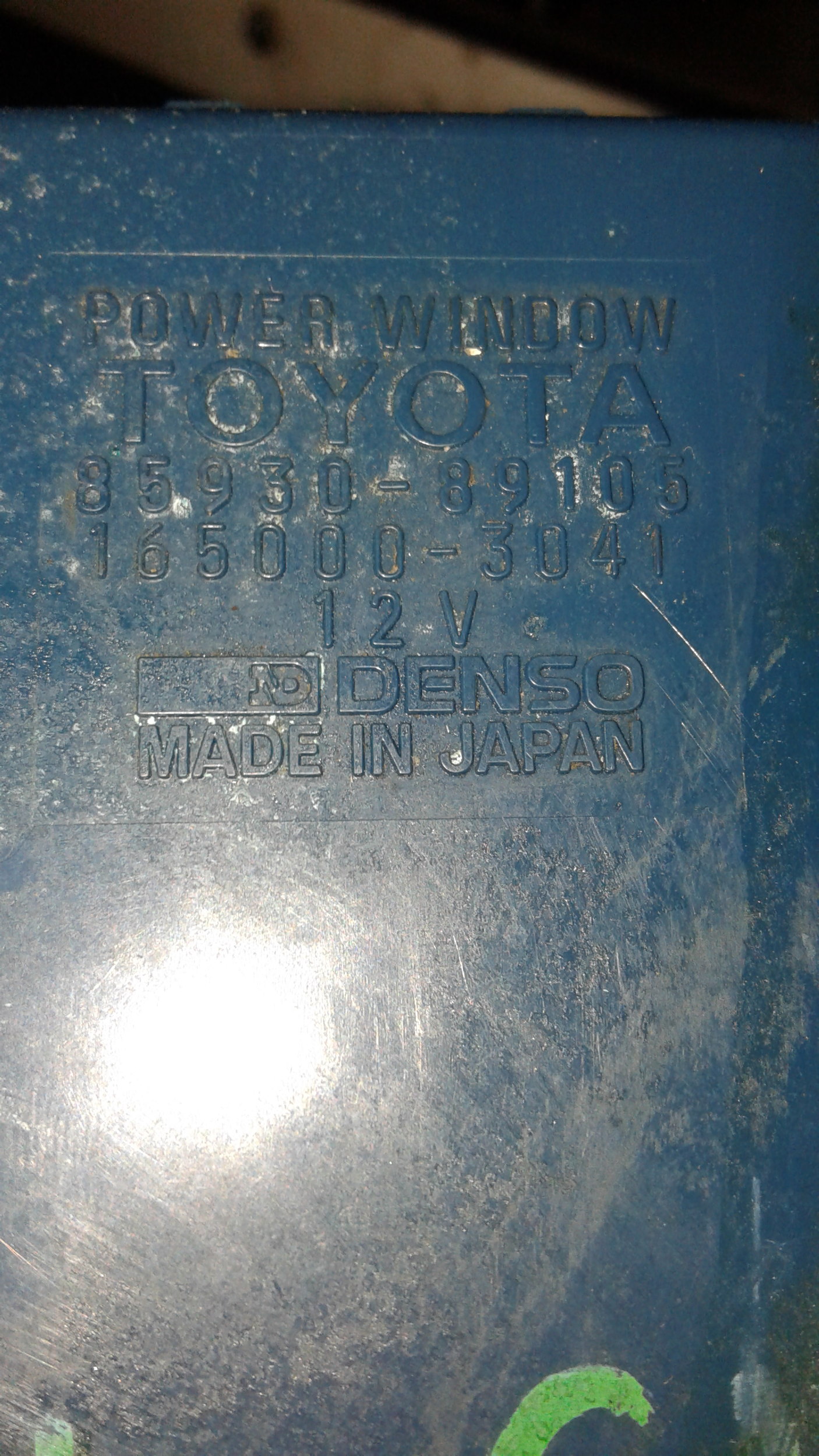

Здрасте. Дайте пожалуйста электросхему задней двери, для блока 85930-89105.
