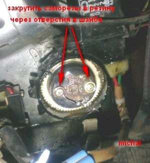

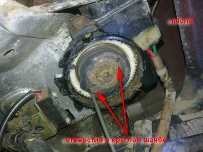

В 25.02.2012 в 00:03, michal сказал:
Если нажимаешь на кнопку опусканий/поднимания заднего стекла и слышишь как работает моторчик, а стекло не опускается и знаешь что механизм стеклоподъемника работает нормально есть еще два варианта гемороя:
1.Стекло примерзло к уплотнителю
2.Фрикцион в моторчике проскальзывает.
Греем машину при обоих включенных печках минут 30-40. При морозе -10 за это время обычно стекло отогревается и начинает двигаться. Если не помогло, можно еще малость погреть и если уж точно знаешь что все что можно отогрелось и все равно стекло не движется можно лезть в багажник.
Аккуратно срываем волосатую обшивку заднего борта, она на клипсах.Между волосатой обшивкой и механизмом двери есть еще какая-то железка типа крышки, ее тоже надо умудриться снять. У меня этой железки нет потому не знаю насколько геморно она снимается.
Отверткой поддеваем и снимаем крышку редуктора моторчика, она крепится на отгибаемых язычках.Видим большую пластиковую шестеренку, точнее шестеренка пластиковая внутри нее запресована в резине круглая шайба с двумя отверстиями 4мм. Вот со временем резина стареет и эта круглая шайба вместе с осью начинает проскальзывать. Если невидно под резиной отверстий, резинку надо поддеть ножем или отверткой и добраться до отверстий. Закручиваем в каждое отверстие по саморезу и радуемся, стекло теперь опустится/поднимется.
В нормальном редукторе моторчика шайбу может и невидно будет, а когда шестерня проворачиваться начнет верхний слой резины рвется, может провернуться и без разрыва верхнего слоя резины, он там около 1 мм.
У меня на морозе случилось такое. Весь ремонт, вместе с изучением конструкции занял минут сорок.
Спасибо! Очень пригодилось! Пойду саморезы крутить).

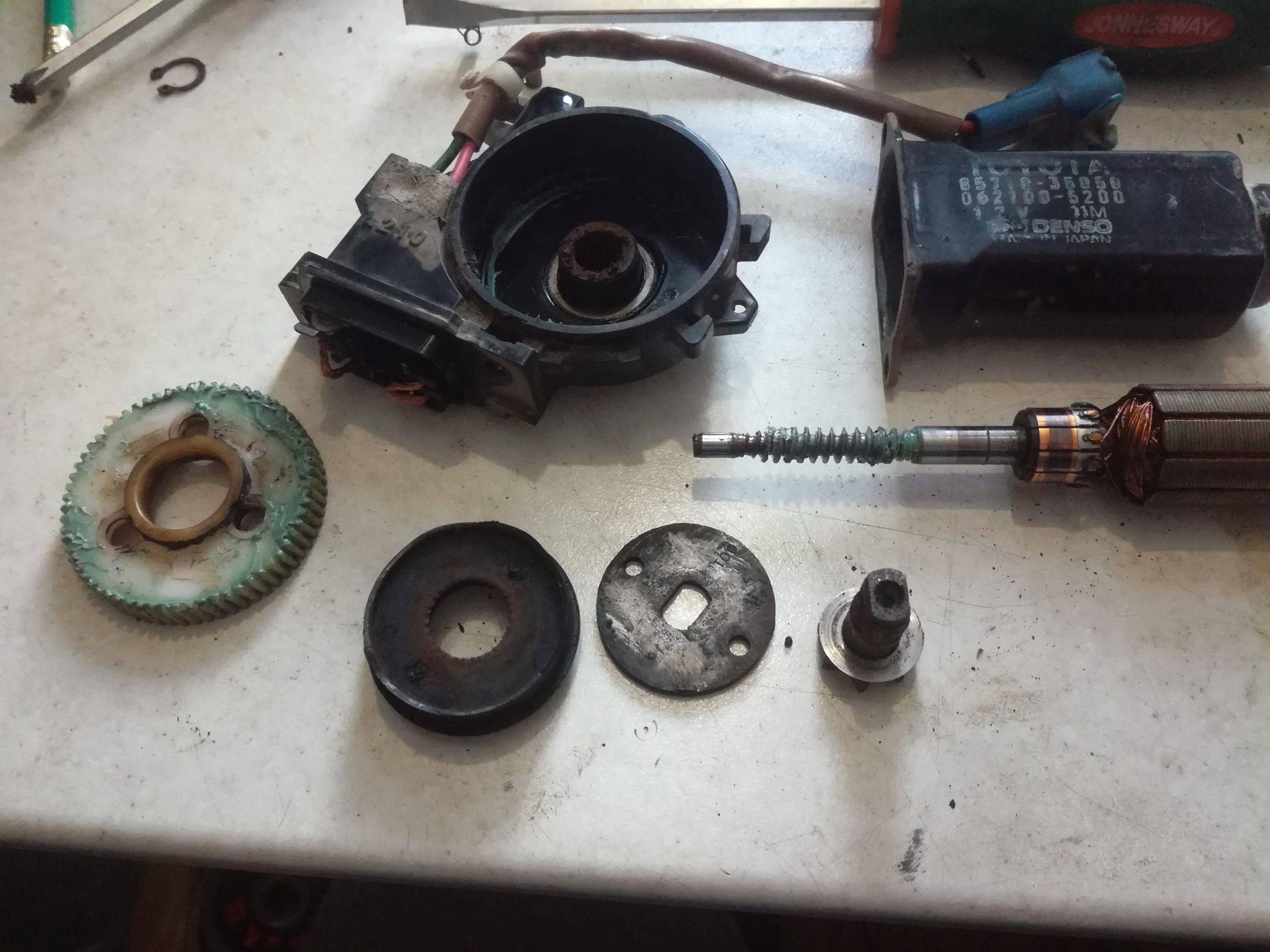

  • Откуда: Актюбинск, Казахстан
  • Машина: Toyota Hilux Surf 11/1992, vzn130, 3vz-e, АКПП
Так это выглядит в разобранном виде. Т.е. при затрате некоторого времени(у мну ушло часа три) можно оставить моторчик дверей в покое)

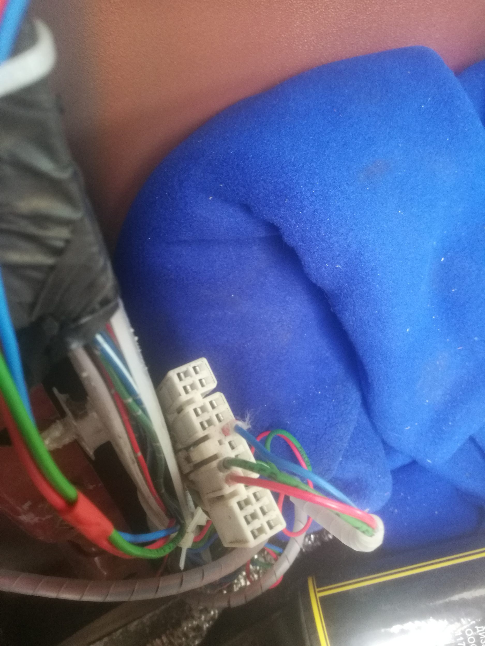

друзья мне тут подсказали что стекло может не ехать вниз если дворник до конца не уехал наверх, якобы есть какая-то защита на опускание. но есть думка что реле на дворник в блоке вышло из строя, кто-то знает какое реле отвечает за работу дворника? или может кто-то знает как обмануть эту защиту, мб замкнуть какие-то контакты в фишке дворника? симптомы у меня таки что стекло вверх едет а вниз нет, что с кнопки в салоне что с личинки замка на опускание ноль реакции.

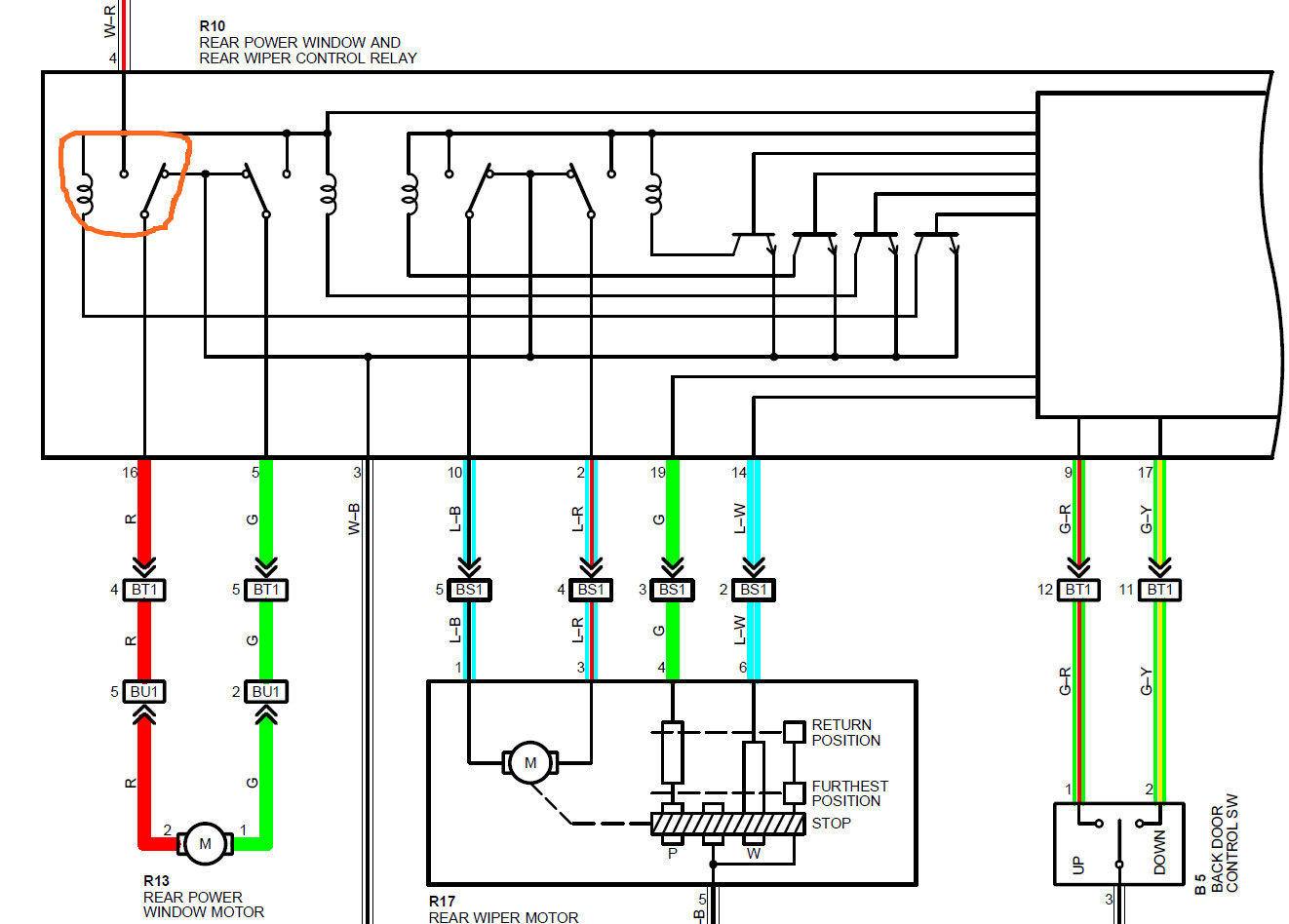

  • Машина: T4R(130) 3VZ-E, ручка, 95г., Simex extreme trekker; Opel Astra H 1.8, IDS+, 2007г.
8 минут назад, Komar71 сказал:
и вот что ему не дает ехать вниз не пойму. есть варианты?
Самое простое - кончилось реле в блоке реле заднего борта.
В принципе, лечится заменой самой релюхи в блоке. Кажется, в теме было про это.

Так, вроде, оно ни вверх, ни вниз не должно двигаться?
49 минут назад, Komar71 сказал:
Жаль я в схемах не силен от слова вообще, реле я перепаял, толку ноль.
На схеме один конец обмотки соединяется с коллектором какого-то транзистора. Мог и транзистор накрыться.

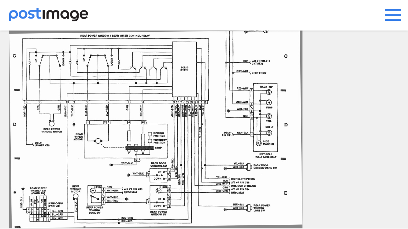

7 часов назад, Komar71 сказал:

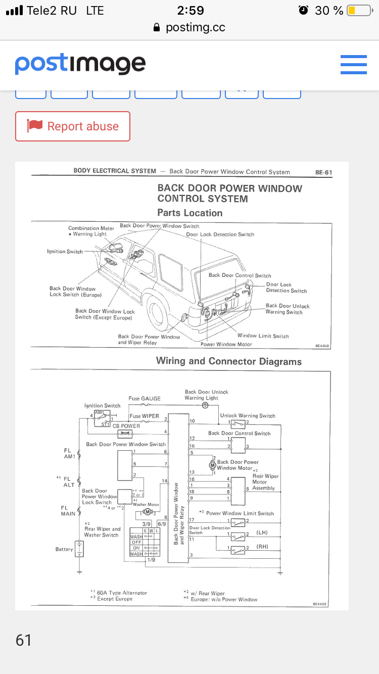

Скинь почту отправлю тебе пару дельных схем там как дважды два понятно
1 минуту назад, 229Andrew229 сказал:

  • Откуда: Тула
  • Машина: 4RUNNER 130 1995 3VZ-E MT
3 минуты назад, avals714 сказал:
Это я тоже нашёл, как писалось ранее реле на опускание я заменил. Результата не дало. Оно не щёлкает даже.
Я тебе написал выше, нужно проверить транзистор. При витковом замыкании в катушке реле он должен накрыться.
