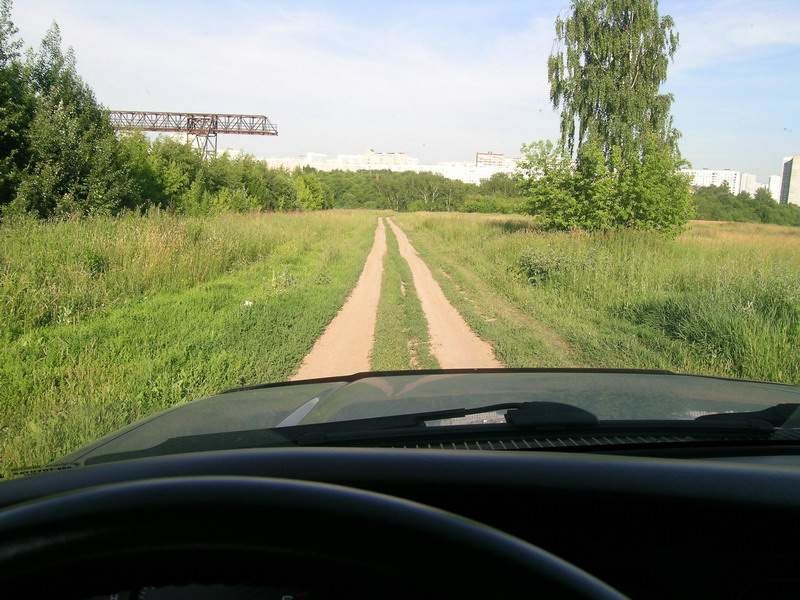

Собственно результаты ходовых испытаний тюнинговой и модернизированной подвесок + впечатления о конкуренте (Pajero 3 3,2 DI-D).
Заезд производился на грунтовой дороге идущей через поле. Дорогу никто и никогда не ровнял - т.е. просто накатанная колея.
[attachmentid=5916]
Нагрузка - 3 чел в салоне / около 250 кг.
Авто:
1. 4Runner VZN 185 / 5VZ-FE.
Подвеска: пружины Perfomance Products (прогрессивная навивка 1,5" лифт), аммортизаторы Billstein Heavy duty.
2. Hilux Surf KDN 185 / 1KD-FTV.
Подвеска: пружины Toyota от "араба" TLC 95, аммортизаторы Battlez с регулировкой жесткости (поставлены на самое жесткое положение). + Polyair Springs (Воздушные баллоны внутри задних пружин.)
3. Mitsubishi Pajero 3 / 3.2 DI-D.
Подвеска: пружины штатные, аммортизаторы штатные.
Критерии - максимальная комфортная скорость на дороге.
1. 4Runner - скорость порядка 90-110 км/ч довольно мягко, жестких замыканий нет. Трамплин-полёт на все 4 колеса без дифферента. Дальнейший набор скорости прекрашен в виду окончания тестовой трассы и соображений собственной безопасности, т.е. шасси выдержит и быстрее, а вот люди могут испугаться.
2. Mitsubishi Pajero 3 - скорость в районе 80. Подвеска работает довольно комфортно, но жестче, чем в 4Runner. Трамплин - полёт с дифферентом на нос. Пробоя не было. На скорости свыше 80 произойдёт замыкание задней подвески на отбойники. Курсовая устойчивость - выше чем у 4Runner (а может скорость не набрали).
3. Hilux Surf KDN 185 / 1KD-FTV. Подвеска работает довольно жестко. Стабилизаторы давят любой крен (возможно тюнинговые). Скорость - порядка 80-90. Трамплин-полёт без дифферента, на все 4 колеса. Замыкание задней подвески на отбойники не было. На приземлении сработали воздушные мешки в задних пружинах, т.е. пробой "голой" подвески (без Polyair Springs) возможен. Поскольку конусные отбойники, после установки Полиайров ликвидированы как класс, их работу проверить не удалось. Аммортизаторы однозначно заточены под асфальт, и на дороге с поворотами Surf однозначно уйдёт и от Раннера и от Паджеро.
3.1. После изменения регулировок на более мягкие поведение машины на грунтовке изменилось в лучшую сторону. Ушла тряска и жесткие удары. Комфортная скорость возросла.
