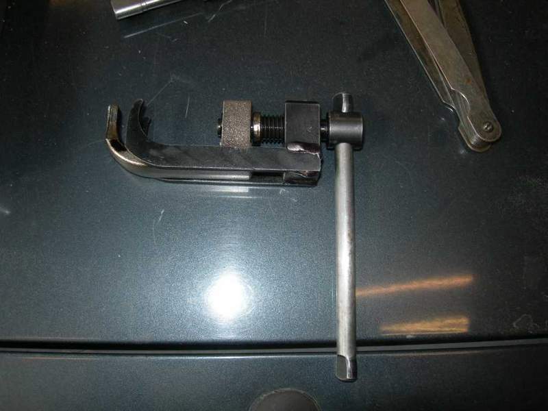

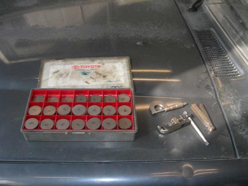

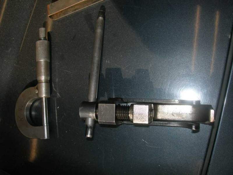

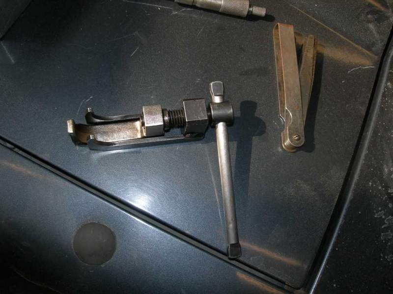

Отрегулировал вчера клапана. НИчего сложного в этом нет. Что касается моего вопроса про ВМТ в первом цилиндре, то да - при ВМТ клапана можно прожать только на половину, потом они касаются поршней. Но ничего не мешает немного проаернуть коленвал чтобы отвести поршень вниз, тогда всё ОК.
Пы.Сы. Все зазоры были от 0,01 до 0,07 - ЖУТЬ! Работа заняла 2 часа.
Вот те самые загадочные тойотовские приборы и сам процесс.

ВОт как это работает
  • Машина: camry (были HZJ76, сурф KZN185 и прадо LJ78)
смотрю на эту коробочку с шайбами и думаю, сколько же денег на это богатство было потрачено...
  • Откуда: Мск-Спб
  • Машина: HDJ80-GX, PartTime, МКПП, +3", 35х12.5
85944[/snapback]
нисколько - взял напрокат. Потом отдал свои старые шайбы, заплатил за новые, которые взял из коробки, по 2 евро за штуку. В общем, к реальной жизни случай отношения не имеет, но ты ведь спросил - я ответил cool.gif
