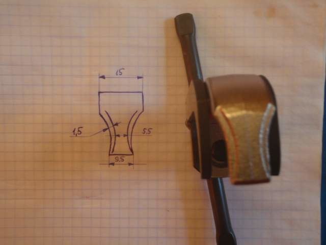

Братцы! Сделайте обмеры этой штуки и если можно чертёжик.
И партамбер коробки шайб, чтобы купить сразу весь набор.

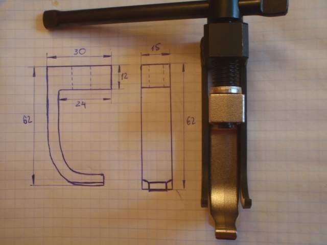

шайбы,если все,18000 выйдут,съемник я себе заказал,обещал уже,выложу,мало того,есть мысль к токарям обратиться с целью плагиата
Зачем к токарям. Да там работы сваркой и болгаркой на час. Главное дайте размер(ширину) нижней лапки - наружний и по проточкам под стаканы.

Вот здесь померь пожалуйста :

To Anry это равно 9,5 мм. Какие нужно будут размеры спрашивай.

Дима party.gif спасибо. В пондельник на работе попробую сварганить.

получил съемник.обещанный чертежик.может кому сгодится.[attachmentid=58997]

[attachmentid=58998]
  • Откуда: оттуда)
  • Машина: HDJ78L & LXH22L
[attachmentid=58999]
