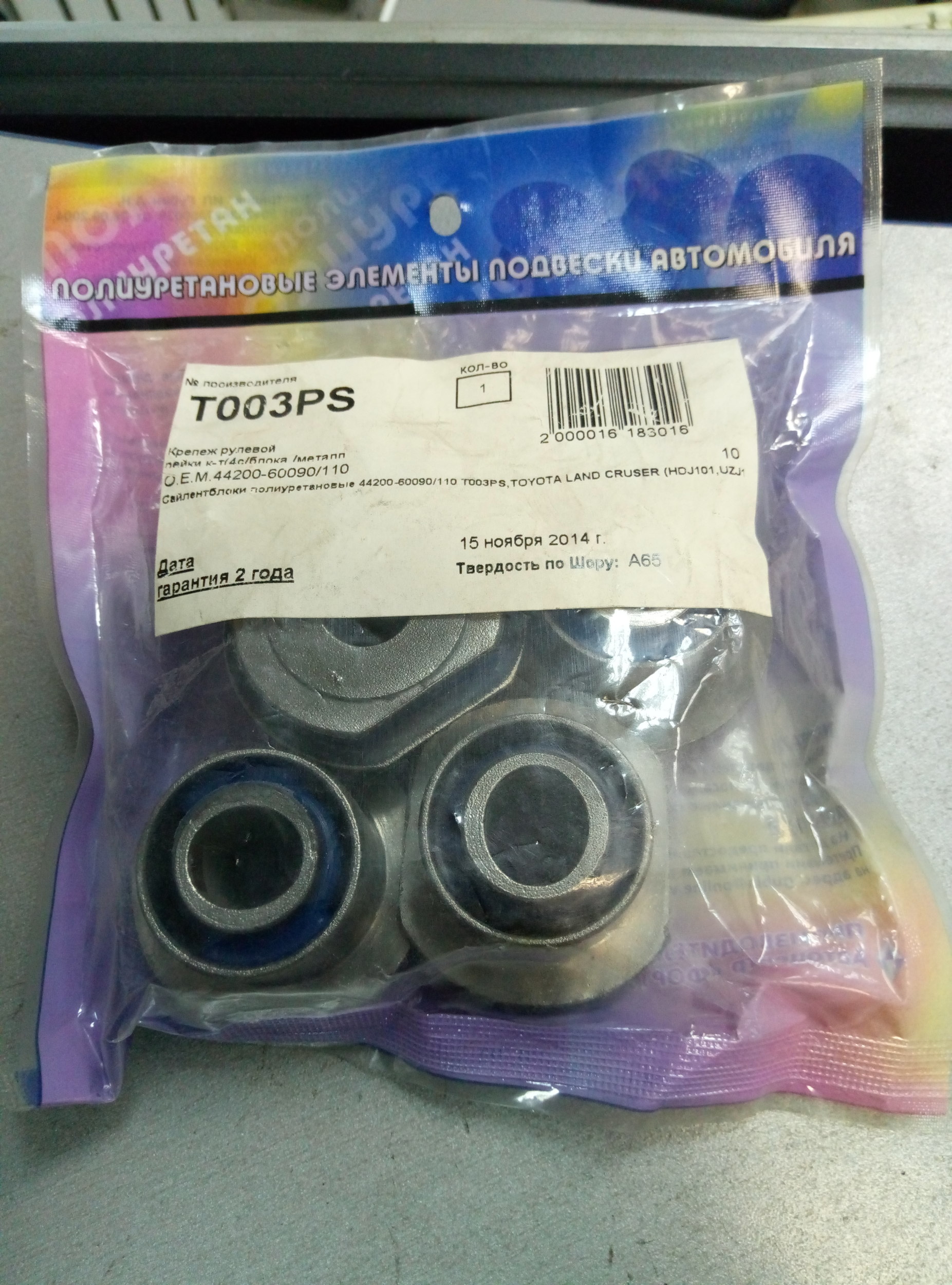

    Коллеги подскажите номерок, как правильно сказать, Сайлентблока рулевой рейки (или крепления рулевой рейки)? Сайленты треснутые напрочь.
    На авто 470 от 03 г. Там их 4. Что ещё надо поменять? На дизелях говорят другие Сайленты и на дорестайл !?

    Рассуждения о том какие сайлентблоки убъют рейку быстрее - вечные. Менять однозначно. По должному люфту нужно смотреть как на новых рейках или машинах. Я конкретно для себя держу в голове допуск в 1мм продольного хождения, дальше для меня критично. Определяться с выбором резинок только вам.
    Стоит поискать сервисы, где меняют сайлентблоки не вытаскивая рейки. Таких уже полно.
    Не подскажите в каком сервисе меняют без снятия? должно выйти значит раза в два дешевле, чем со снятием
    мужчины , так какие ставить то сайленты? артикула вроде нашел, осталось выбрать. ПУ или не ПУ =))

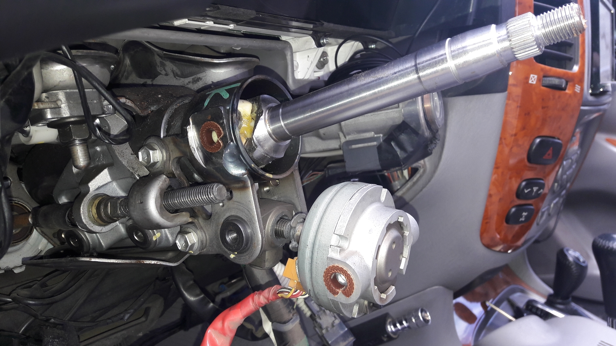

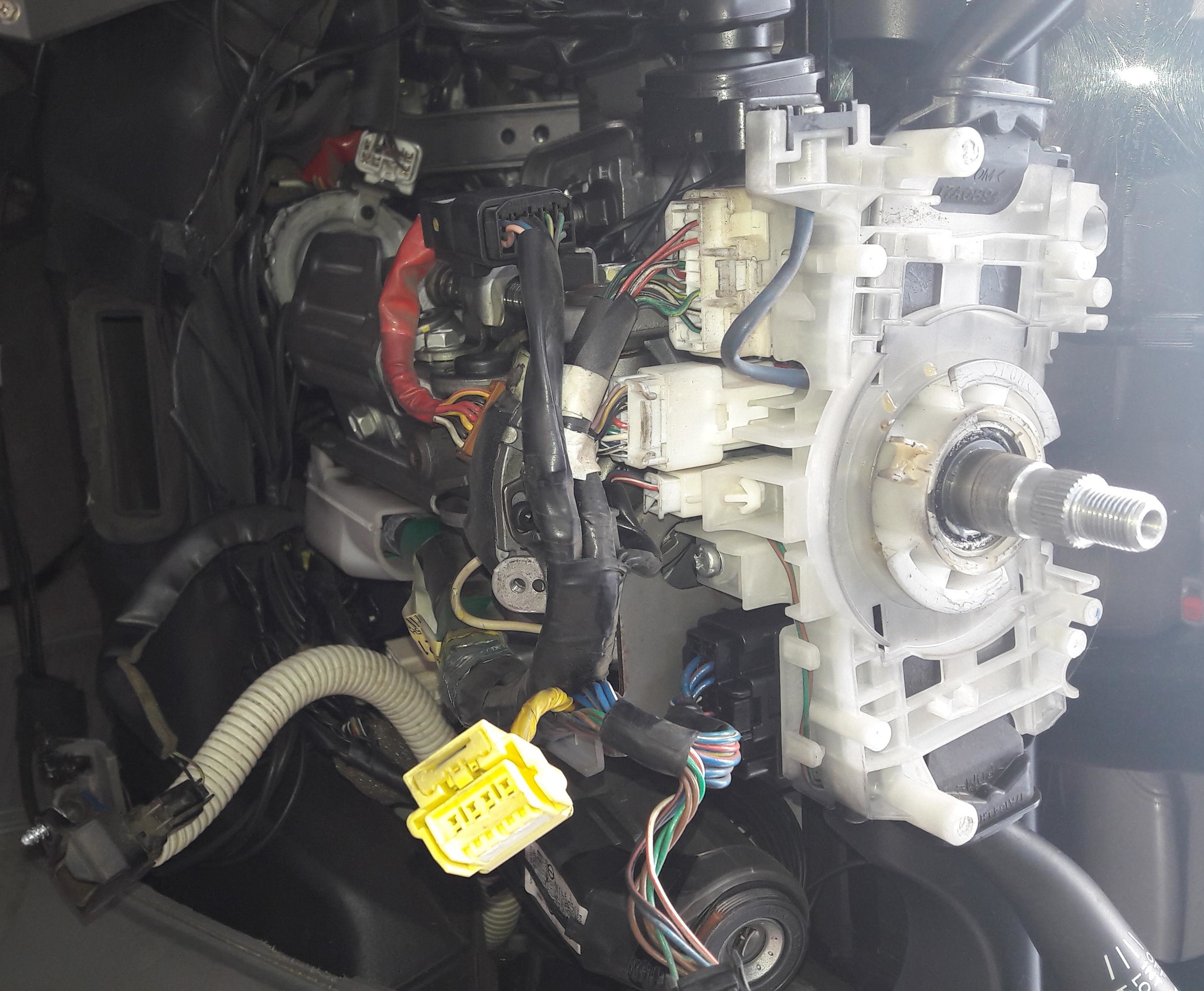

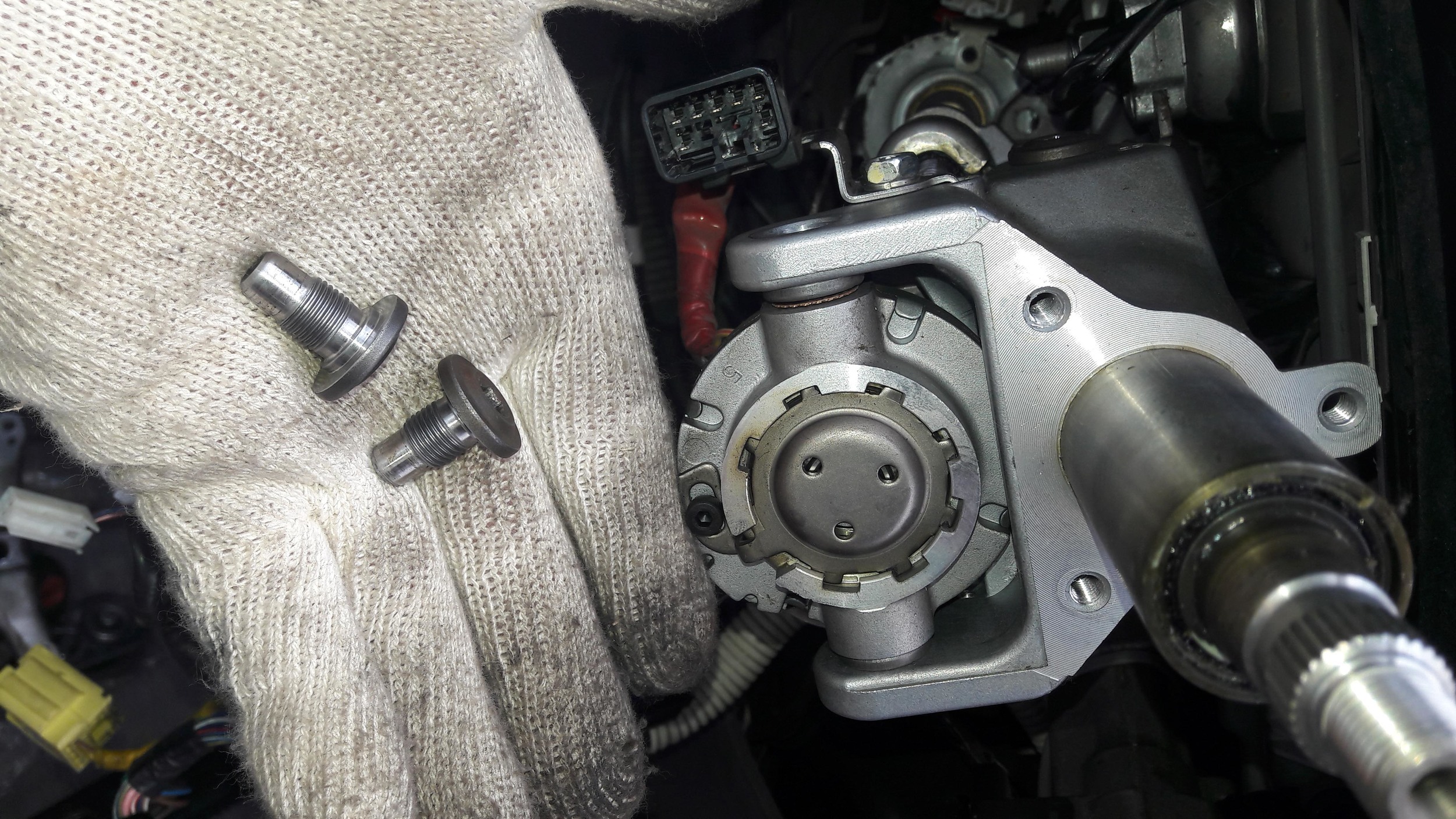

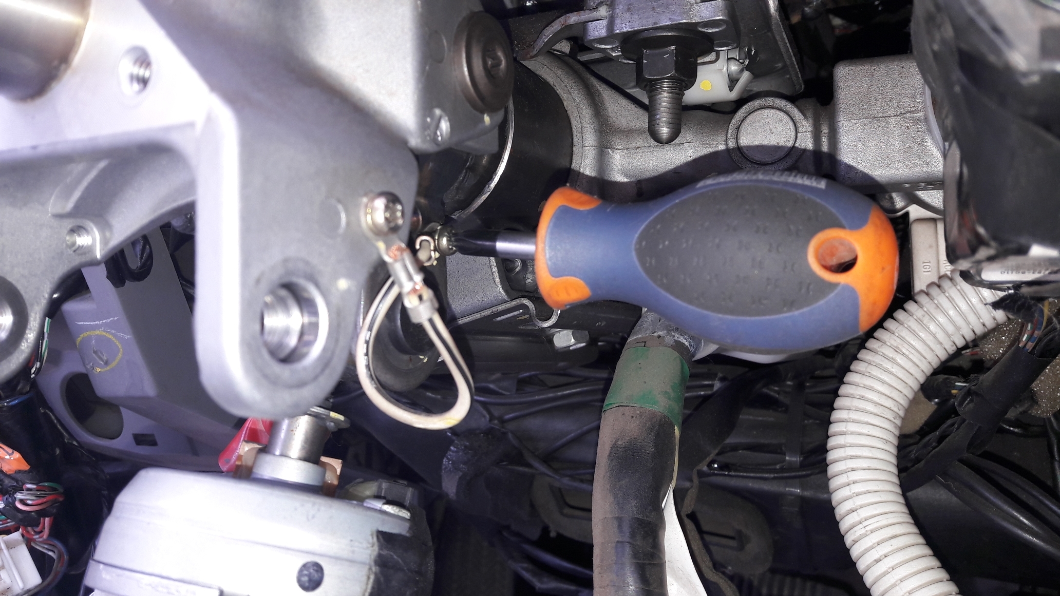

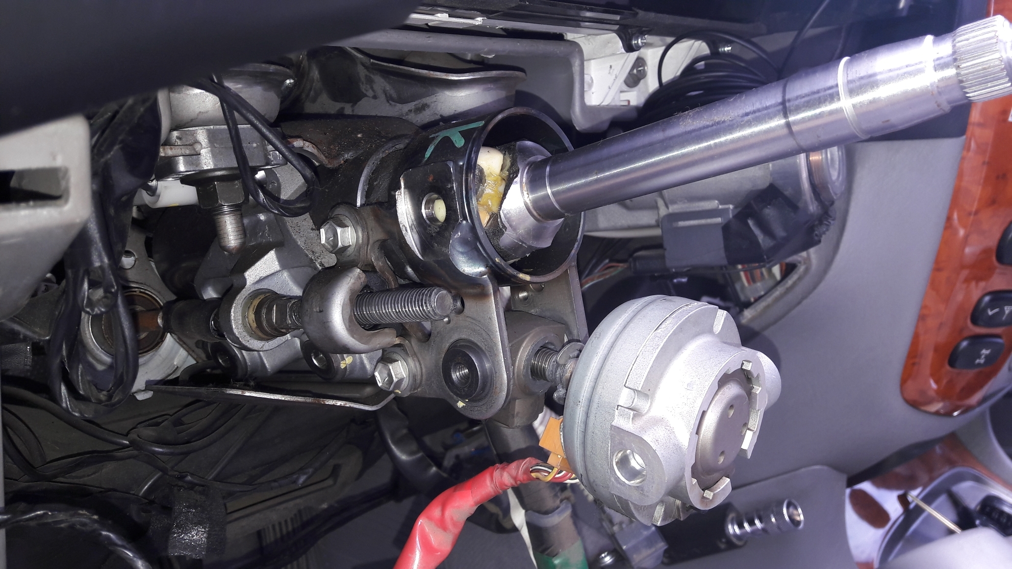

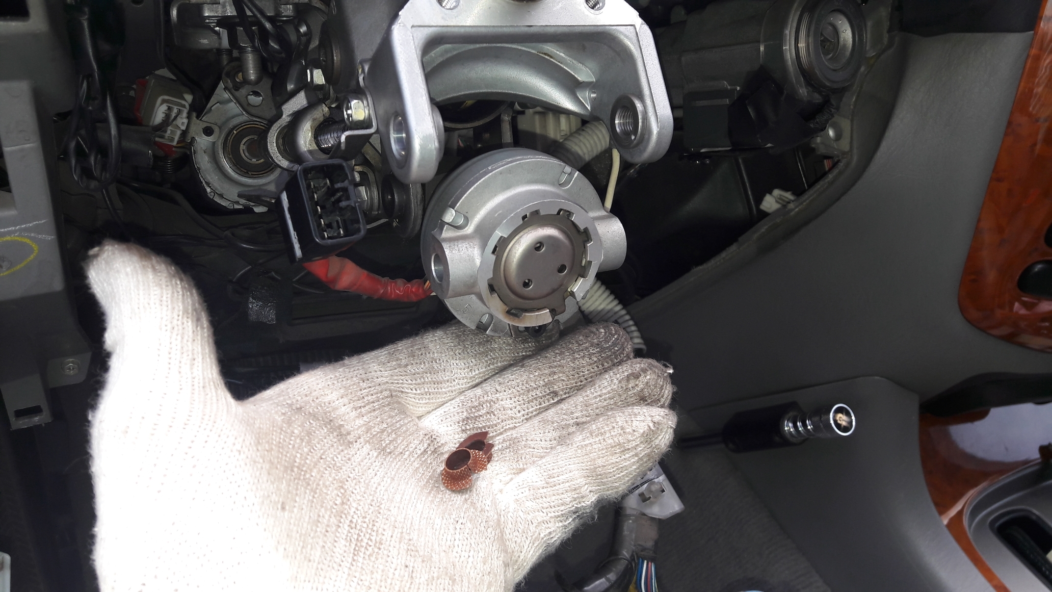

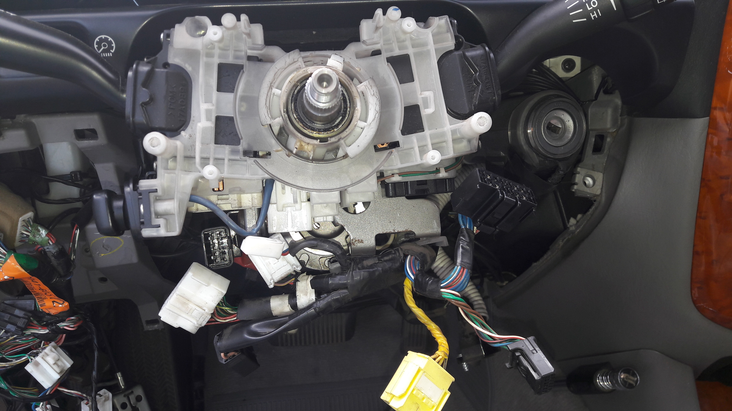

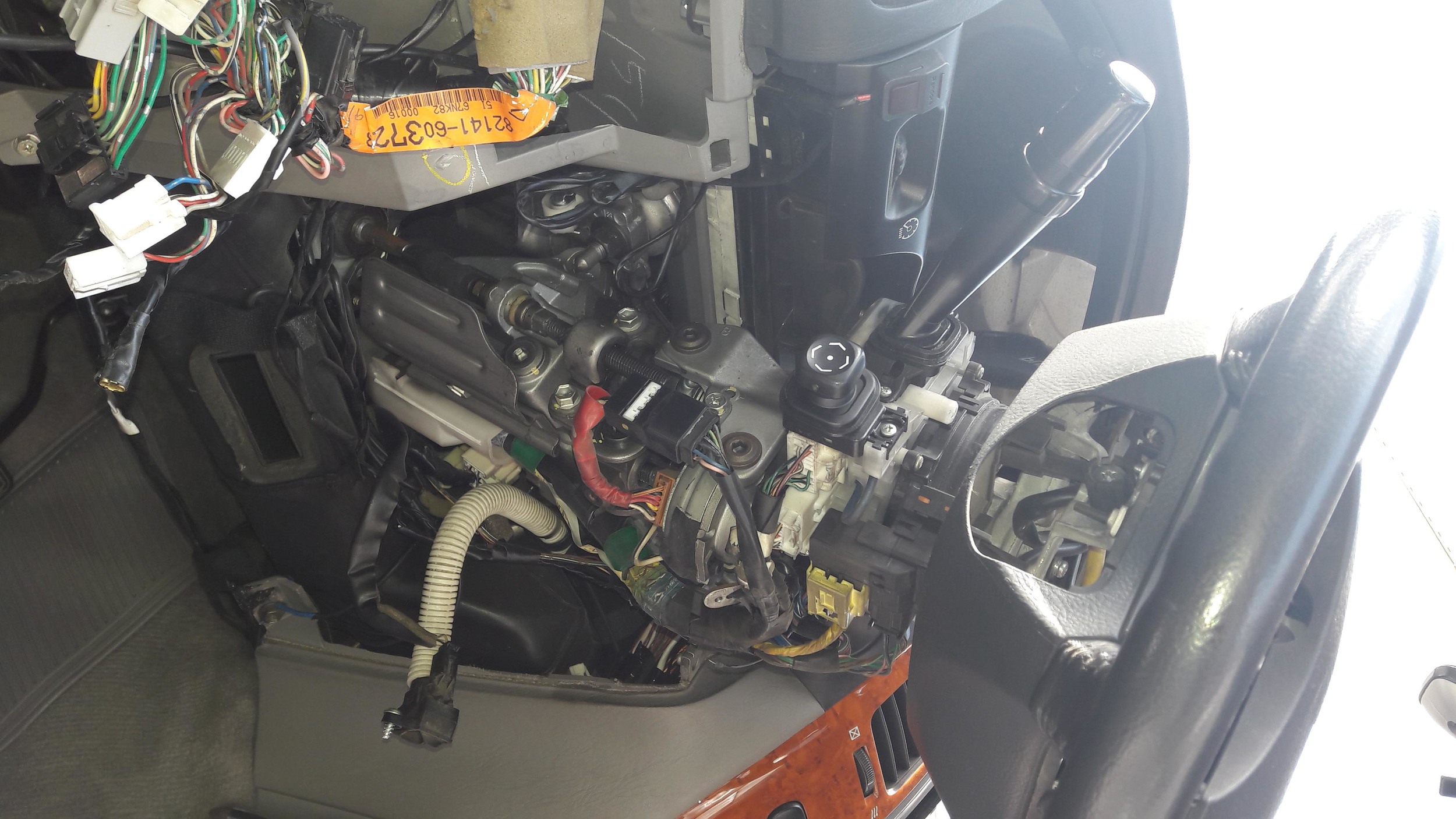

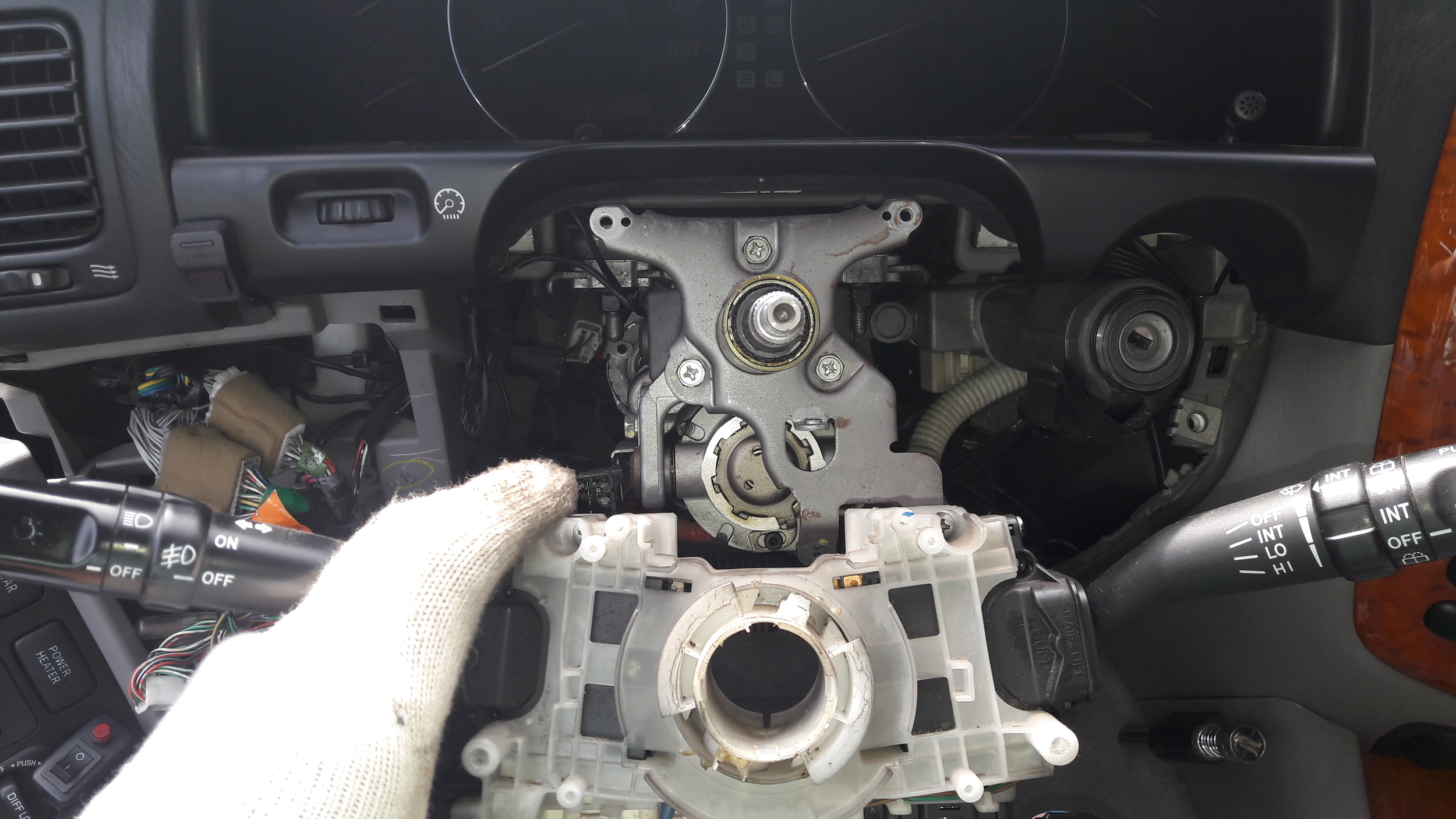

    вот мой фото отчет по замене вала рулевой колонки 4521060101 и четырех втулок 9038908124
    вся процедура заняла 1,5часа
    после замены вала и втулок рулевую колонку не узнать
    напрочь пропали все люфты
    на машине ХОЧЕТСЯ ездить и ездить не вылазия, теперь
    Изменено пользователем tornado-frost
    удаление лишнего фото

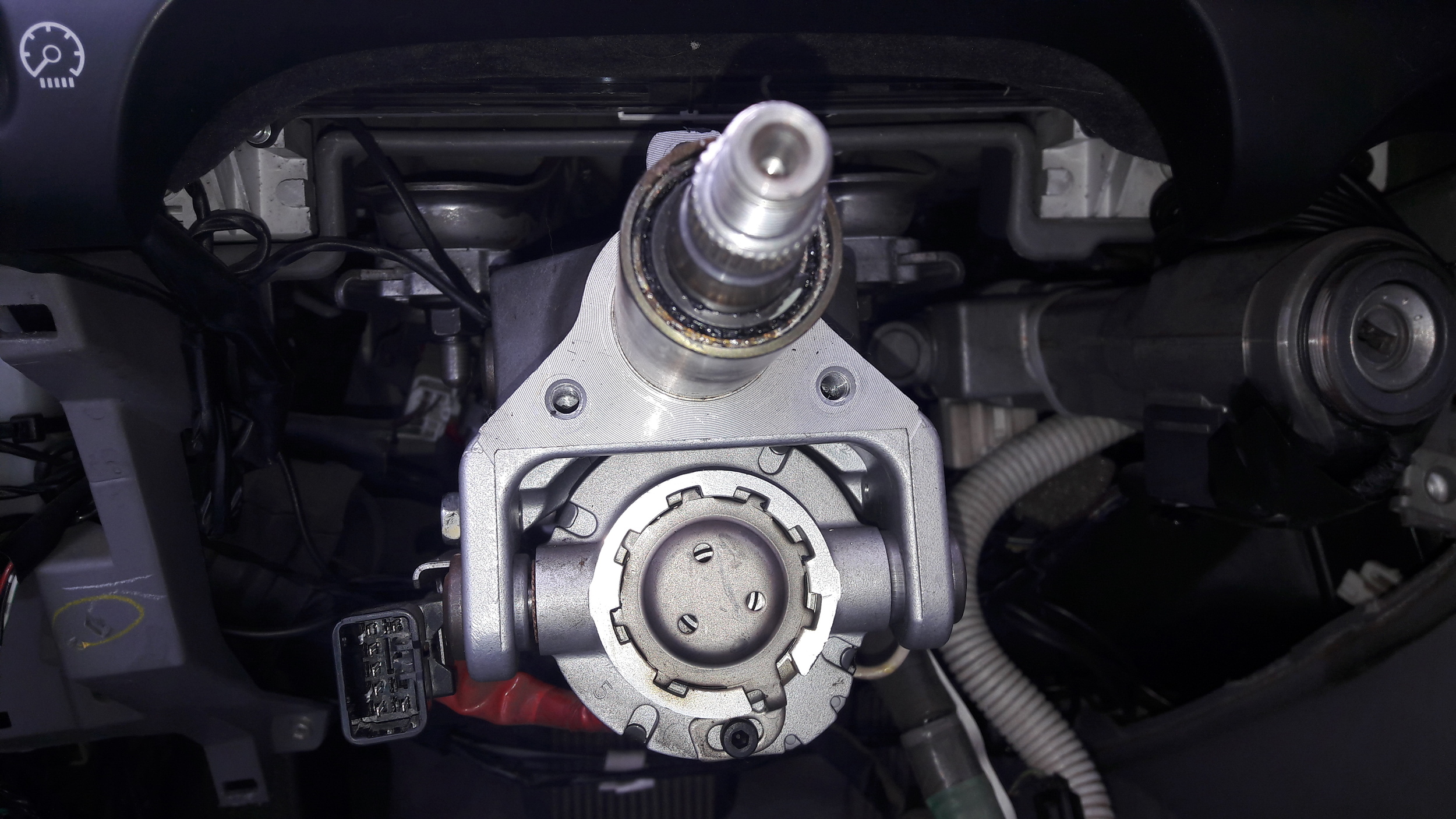

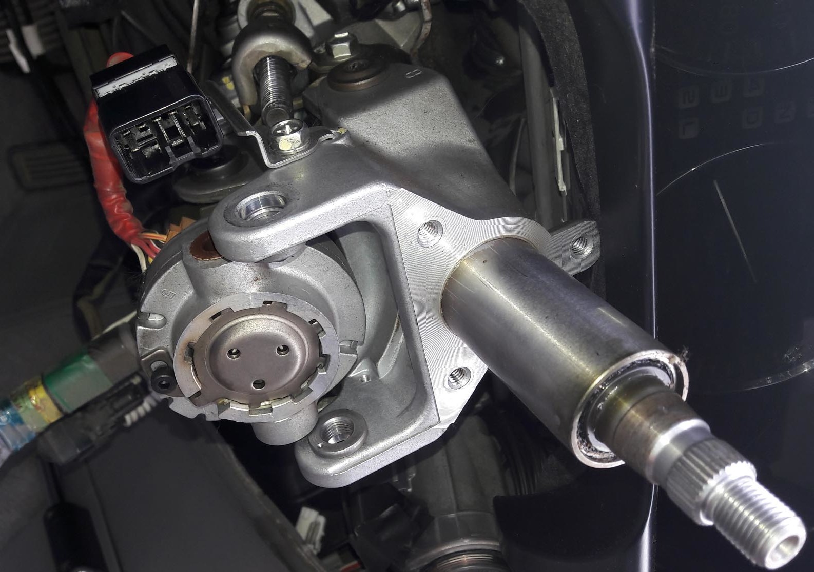

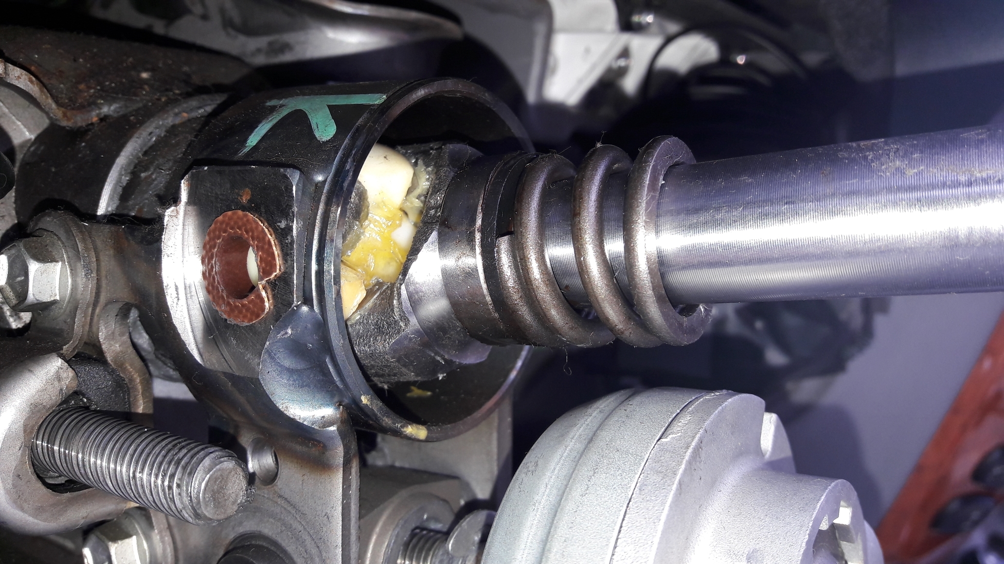

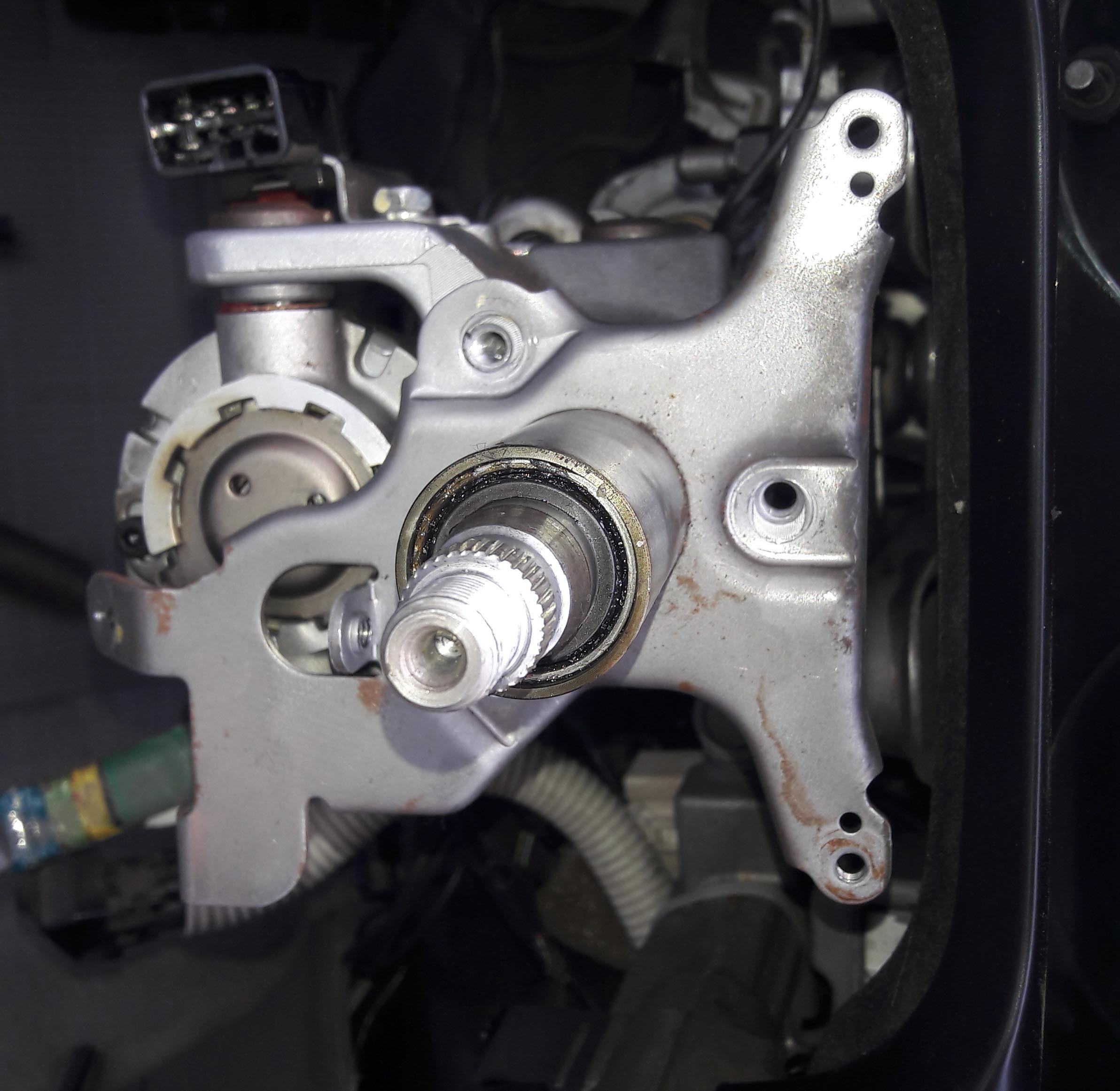

    есть один нюанс, который сразу не учёл при сборке:
    деталь сложной формы (что на фото), в которую вставлен вал рулевой колонки - я надевал (в процессе сборки) уже на вал, когда последний был внедрен в своё ложе

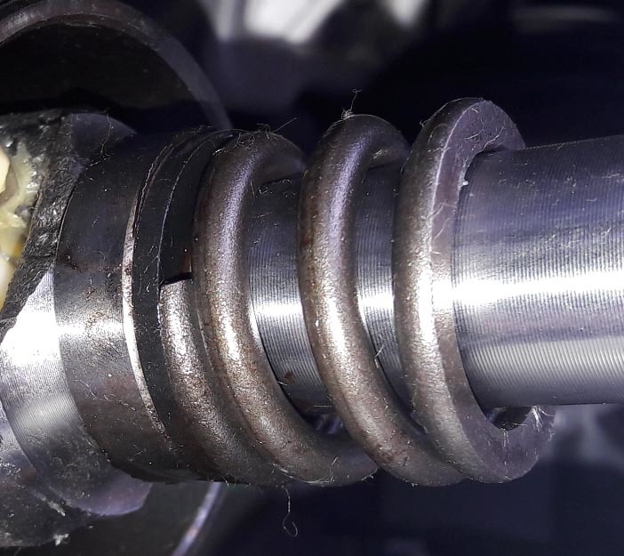

    в связи с этим мне пришлось прибегнуть к помощи еще одной пары рук, т.к. под этой железякой на валу довольно жёсткая пружина, сжать которую никак не выходило с помощью только одной руки, а  нужно было поставить стопорное кольцо на вал
    моих трудностей можно легко избежать, застопорив вал на вышеуказанной детали - например в тиссах

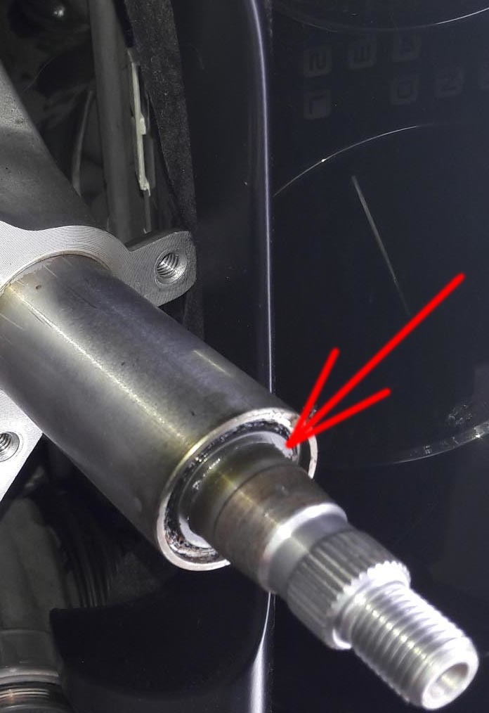

    стрелкой обозначил стопорное кольцо
    а пружина вот:

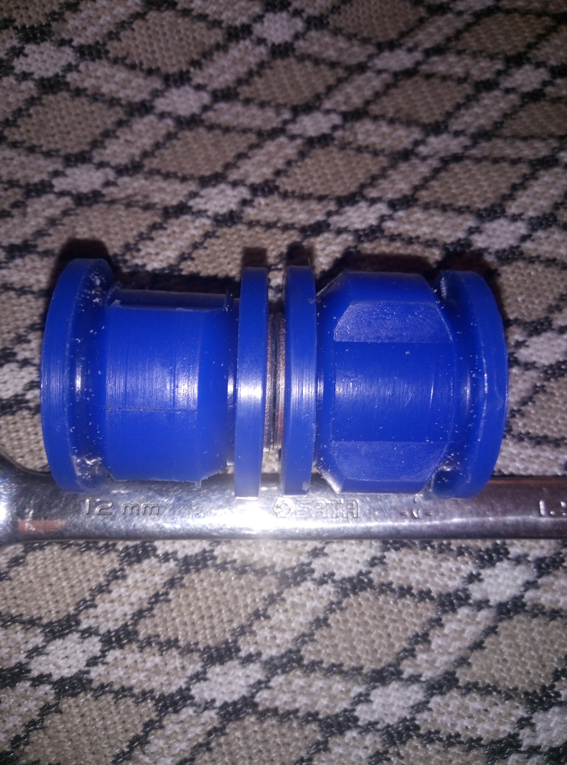

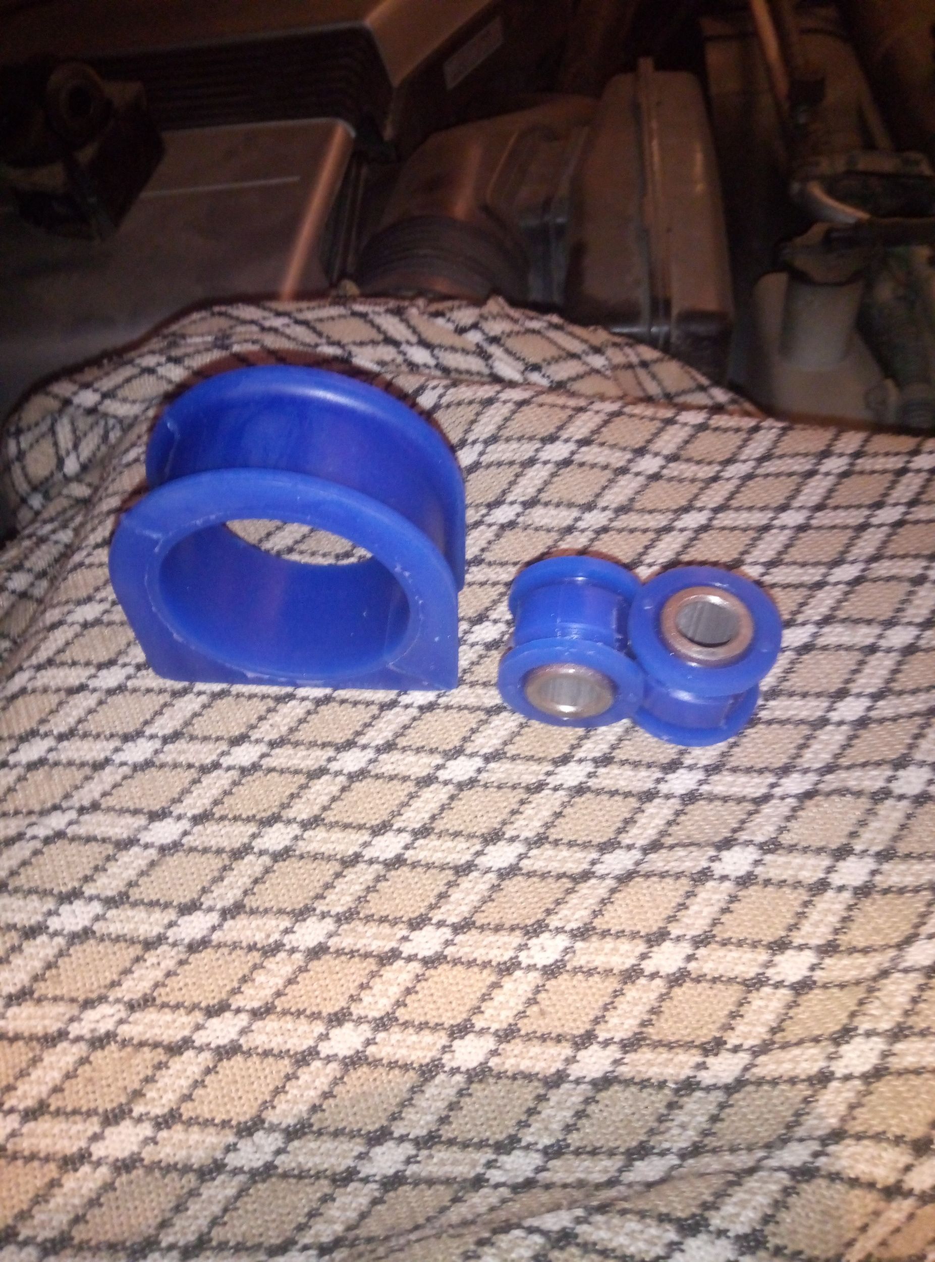

    Доброго всем!Поменял сегодня сайленты на рейке и решил отписать что-то вроде отчета, мож кому пригодится. Менял не снимая рейку, был высвобожден только правый наконечник, хотя можно и его не высвобождать. Сайленты купил фортуновские, идут комплектом (делают в Находке), цена 2500 р. Почему именно эти?Да потому что в нашем мухосранске больше ни чего не было, да и отзывы о Фортуне не плохие, точнее можно было еще "Точку опоры" ниссановскую взять и отпилить, получилось бы на рубель дешевле, но ну его нах. Ставил сайлентблоки минут 20, а вот подготовка, точнее откручивание рейки пару часов убило. Сайленты запресовывал болтом на 1.5 см длинее штатного, усилия вообще ни какого. Единственное их правильно поставить надо, форма у них не круглая, а как бы срезана с двух сторон, вот эти срезы должны смотреть вперед и назад по ходу машины. Для меня самой опой было открутить задний болт крепления хомута, снизу не получилось, ключи одеваются, а хода нет, упираются да и усилие не приложешь т.к. не удобно. Откручивал сверху, на головку одевал карданчик, потом короткий удлинитель, еще один карданчик, и два длинных удлинителя, последний из которых оказывался возле топливного фильтра, ну а дальше все понятно-крутим воротком. Передний болт тоже не айс, правда если снять масляный фильтр, то все будет просто , но я не снимал, подлез кривым накидным ключем. Сами сайленты откручиваются без заморочек. Рейка, соответственно после откручивания, имеет ход и в стороны, и в вверх, и чуток вперед. Мне повезло-старые сайленты выдавил практически пальцами и в посадочных ни чего не осталось, если резина прикипит, выковыривать ее наверно будет муторно. Не знаю на сколько мне это было полезно (или бесполезно), но у меня был немного опушен передний редуктор, думал сразу подушки поменять, но хрена там-нет в нашем городище подушек, а ждать времени нет, потом поменяю. Да, машина 100-тка праворульная, бенз, 2000 г.
    И сразу вопрос из-за этих сайлентов могло резину жрать?У меня правое снаружи чавкает, а левое внутри. Левое-то не сильно, а с правым беда, шибко жрет. Ходовку трусил, ни чего не нашел. Да и развальщики косяков не находят, делал и у себя в городе и в соседний ездил, на какой-то супер агрегат, там тоже подтвердили, что развал-схождение в норме.
    Кстати, чисто тактильно, резина этих сайлентов заметно мягче "Точки опоры".

    11 час назад, Сторож сказал:
    А с виду так и не скажешь…полиуретан-как полиуретан:laugh:
    • Откуда: Приморский край
    • Машина: TLC 80, 1FZ-FE, левый руль, 1996г.
    Не, 100 процентов мягче, это по-моему и в этой теме народ обсуждал, многие считают, что именно для рейки лучше эти мягкие, т.к. лучше вибрации гасят. Я конечно не уверен, но склонен согласиться, посмотрим как ходить будут.
    А, самое главное. Проехал сей час по трассе, вибрация пропала, раньше появлялась где-то после 110-120 км/ч. Ляпота ?

    В 07.03.2018 в 01:41, Сторож сказал:
    Привет. А у них в продаже нет случайно на рестайлинговые авто с 2003 г.? не узнаешь?

    В 15.05.2018 в 08:17, Правовик сказал:
    Доброго. Есть, ценник 2750.
