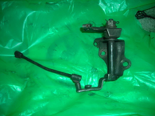

lelikvav 4 Откуда: Чита Машина: Surf 130, 3LT, АКПП. #21 Опубликовано: 11 февраля 2011 Все выше написано, но если у тебя удалены родные мозги двигателя ничего не выйдет. А если на месте то на провода которые шли на датчик положения вала ТНВД вешаешь датчик тахометра с механического насоса. Затем разбираешь приборную панель и на плате тахометра находишь подстроечный резистор, цепляешь тахометр на удлиняюшие проводки, подключаешь панель к жгутам, заводишь мотор и настраиваешь показания тахометра этим резистором. затем берешь два резистора на 1,5 кОм и 3кОм спаеваешь последовательно. обрезаешь провод который идет от датчика положения дроссельной заслонки (тот который VA на схеме). Среднюю точку резисторов соединяешь с обрезком который идет к мозгам, свободный конец резистора 1,5 кОм соединяешь с обрезком от датчика и свободный конец резистора 3кОм на массу (лучше всего ту которая идет на этот же датчик). Естественно чтоб все работало надо чтобы шло два троса от педали газа, одна на ТНВД, вторая на дроссельные заслонки. Вверх Поделиться сообщением Ссылка на сообщение Поделиться на других сайтах

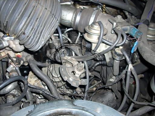

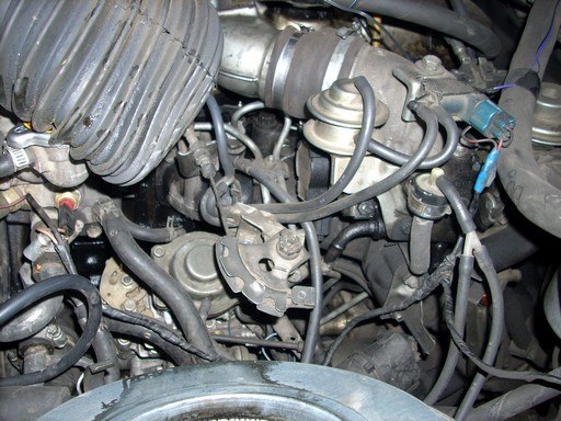

lelikvav 4 Откуда: Чита Машина: Surf 130, 3LT, АКПП. #22 Опубликовано: 11 февраля 2011 Собственно фото Вверх Поделиться сообщением Ссылка на сообщение Поделиться на других сайтах

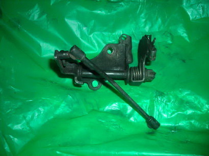

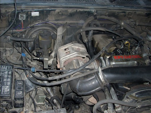

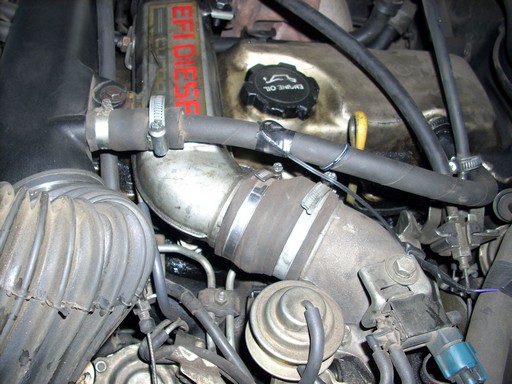

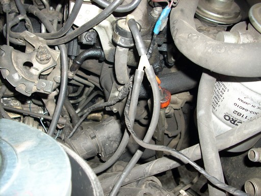

lelikvav 4 Откуда: Чита Машина: Surf 130, 3LT, АКПП. #23 Опубликовано: 11 февраля 2011 Продолжение Вверх Поделиться сообщением Ссылка на сообщение Поделиться на других сайтах

Vadimovich33 41 Откуда: д.Суздаль Машина: 130 сурф 2л-т(е) мех\тнвд, АКПП-продан. #31 Опубликовано: 11 февраля 2011 (изменено) -глянул и опупел-как же оно ездит-то . -нету половны того,что надо.. lelikvav-глянь пожалуйста-у меня отсутствует-то,что на фотке обведено-где взять такой тросик с таким механизмом-отчего он?-как и на чем он(механизм)крепится.? -откуда подходит вакуум\трубочка на тнвд-если можно-сфотай сверху-чтоб видно было(второе фото) сфотаю позже свое чудо-надо срочно лечить...-у меня там винигрет.. Изменено 11 февраля 2011 пользователем столяр Вверх Поделиться сообщением Ссылка на сообщение Поделиться на других сайтах
U96 0 Откуда: БИЙСК-НОВОСИБИРСК Машина: SURF 1KZTE KZN 185 SSX мультимод #32 Опубликовано: 11 февраля 2011 -глянул и опупел-как же оно ездит-то . -нету половны того,что надо.. lelikvav-глянь пожалуйста-у меня отсутствует-то,что на фотке обведено-где взять такой тросик с таким механизмом-отчего он?-как и на чем он(механизм)крепится.? -откуда подходит вакуум\трубочка на тнвд-если можно-сфотай сверху-чтоб видно было(второе фото) сфотаю позже свое чудо-надо срочно лечить...-у меня там винигрет.. 1284432[/snapback] у тебя и не должно этого быть у тебя 2ЛТЕ - электронный насос, а автор заменил электронный, механическим, от этого у него и появились лишние тросики Вверх Поделиться сообщением Ссылка на сообщение Поделиться на других сайтах
Vadimovich33 41 Откуда: д.Суздаль Машина: 130 сурф 2л-т(е) мех\тнвд, АКПП-продан. #33 Опубликовано: 11 февраля 2011 -нет. -у меня 2л-те и на нем кем-то установлен механический тнвд -но привод сколхожен так криво-что удивительно-как все работает-например-отсутствует доп\тросик с педали-а есть куча самопальных тяг и ычажков..вот и хочу разобраться-как должно быть. Вверх Поделиться сообщением Ссылка на сообщение Поделиться на других сайтах

lelikvav 4 Откуда: Чита Машина: Surf 130, 3LT, АКПП. #35 Опубликовано: 11 февраля 2011 -глянул и опупел-как же оно ездит-то . -нету половны того,что надо.. lelikvav-глянь пожалуйста-у меня отсутствует-то,что на фотке обведено-где взять такой тросик с таким механизмом-отчего он?-как и на чем он(механизм)крепится.? -откуда подходит вакуум\трубочка на тнвд-если можно-сфотай сверху-чтоб видно было(второе фото) сфотаю позже свое чудо-надо срочно лечить...-у меня там винигрет.. 1284432[/snapback] Это стандартный привод мех насоса с любого Л-лешнего мотора, я взял с хайса с 2Л. Оттудаже взял трос газа,укоротил его по месту и спарил оба троса прямо на педали. Поскольку в месте где предусмотрены отверстия для крепления этого механизма стоят вакуумные трубки я сделал проставки из трубок длиной сантиметра 3 и закрепил болтами подлиннее. Там на фото видно сразу после фильтрика на коллекторе тройничек от омывателя стекол, один шланжик идет на ТНВД, второй на штатный датчик давления натдува. У меня к стати индикатор натдува работает, а чек горит только пока машина после запуска работает на холостых, стоит газануть и гаснет (видимо комп думает что все у него в порядке и стоит штатный насос....) Вверх Поделиться сообщением Ссылка на сообщение Поделиться на других сайтах

Vadimovich33 41 Откуда: д.Суздаль Машина: 130 сурф 2л-т(е) мех\тнвд, АКПП-продан. #38 Опубликовано: 14 февраля 2011 (изменено) -не смог в электроннн\каталогах найти этот привод механ\тнвд=мож кто знает-ссылочку дайте.. -lelikvav-теперь еще вопросик-сфотай покрупнее крепление этого селектора или как его.. -на фото-то,что надо? -как в затяжной подъем с таким насосом идет-а то помню с электронным-разгон,-весело, потом где-то на середине подъема скорость тухнет-и более добавить прыти уже не получается,-удается ли с мех\тнвд исправлять такие ситуации Изменено 14 февраля 2011 пользователем столяр Вверх Поделиться сообщением Ссылка на сообщение Поделиться на других сайтах
lelikvav 4 Откуда: Чита Машина: Surf 130, 3LT, АКПП. #39 Опубликовано: 14 февраля 2011 Тойотовский номер 78100-26010 сам механизм 78472-26020 - крепление троса. На фото именно он. если конечно он от серии Л (2Л, 3Л). Когда возьмешь его в руки и примеришь по месту там и так все станет очевидно. Отверстия с резьбой на впускном коллекторе есть, только в одном из них закреплены трубки вакуумной системы,поэтому надо немного отодвинуть привод от коллектора. За те полгода что езжу на настроеном ТНВД еще из города далеко не выезжал, нужды не было. В конце февраля поеду за 250км к брату на юбилей. Там по затяжных подъемов хватает, да и поеду с полной загрузкой, потом отпишусь о впечатлениях. Вверх Поделиться сообщением Ссылка на сообщение Поделиться на других сайтах
Vadimovich33 41 Откуда: д.Суздаль Машина: 130 сурф 2л-т(е) мех\тнвд, АКПП-продан. #40 Опубликовано: 15 февраля 2011 -немного не вкурил-а номер тросика тогда какой? или вторая позиция-он и есть?? Вверх Поделиться сообщением Ссылка на сообщение Поделиться на других сайтах
