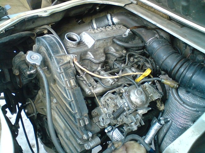

Vadimovich33 41 Откуда: д.Суздаль Машина: 130 сурф 2л-т(е) мех\тнвд, АКПП-продан. #74 Опубликовано: 31 марта 2011 камрады,кто знает-подскажите-на фото(мне прислали)-двигло на тойота лит айс -что за тнвд стои и подойдет ли он при установке на 2л-те в контексте данной темы-взамен электронного.. - Вверх Поделиться сообщением Ссылка на сообщение Поделиться на других сайтах
Vadimovich33 41 Откуда: д.Суздаль Машина: 130 сурф 2л-т(е) мех\тнвд, АКПП-продан. #75 Опубликовано: 31 марта 2011 еще фото Вверх Поделиться сообщением Ссылка на сообщение Поделиться на других сайтах
Vadimovich33 41 Откуда: д.Суздаль Машина: 130 сурф 2л-т(е) мех\тнвд, АКПП-продан. #76 Опубликовано: 31 марта 2011 .. Вверх Поделиться сообщением Ссылка на сообщение Поделиться на других сайтах
lelikvav 4 Откуда: Чита Машина: Surf 130, 3LT, АКПП. #77 Опубликовано: 31 марта 2011 Я ставил ТНВД с 2LT т.е. с такого же двигателя только не ЭФИ. Это как я понимаю 2СТ а у него значительно меньший объем, соответственно и подача меньше. Работать конечно будет но вот удастся ли отрегулировать такой насос так чтоб двигатель развивал все что ему положено сомневаюсь. Вверх Поделиться сообщением Ссылка на сообщение Поделиться на других сайтах
Vadimovich33 41 Откуда: д.Суздаль Машина: 130 сурф 2л-т(е) мех\тнвд, АКПП-продан. #78 Опубликовано: 1 апреля 2011 да,логично,будем искать насос мой сдох зараза.. Вверх Поделиться сообщением Ссылка на сообщение Поделиться на других сайтах
