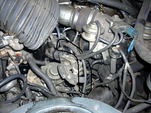

    lelikvav-не смог бы сфотать сверху все разъемы и трубки возле тндв..
    -какие датчики с тнвд подключены?- у меня только провод к клапану отсечки..
    -на фото-что за трубка-
    • Откуда: Чита
    • Машина: Surf 130, 3LT, АКПП.
    Это не трубка а провод массы на второй аккум. Теперь он в другом месте, я вчера провода заменил и трубки на место поставил. На ТНВД со стороны блока стоит датчик тахометра, разьем от него должен выходить сзади в районе клапана отсечки. вот его нужно подключить вместо штатного датчика положения вала ТНВД. Остальные разьемы ( спивальве, кор. резисторы и клапана опережения) не подключаются. Естественно что надо чтобы кроме насоса вся коса была подключена (датчик коленвала, температурные, давления во впуске). Про резисторный делитель не забудь а то короба гнать будет.

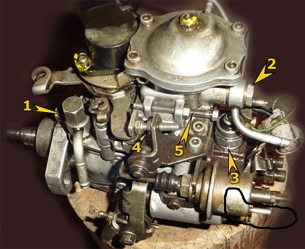

    lelikvav-плизз еще подскажи-вот сюда подключена трубочка и куда она вдальше подсоединена
    • Откуда: Чита
    Это вакуумный привод повышения оборотов при включении кондея, у меня кондей удален полностью поэтому ничего туда не подключено. Если не твоей машине кондей рабочий то нужно поставить еще один вакуумный клапан( или использовать кокой то из штатных но не нужных, например ЕГР) и подключить его паралельно электромуфте компрессора. Да еще шланги системы охлаждения которые шли на блок дросселей не забудь переставить на термостат прогрева на мех ТНВД.

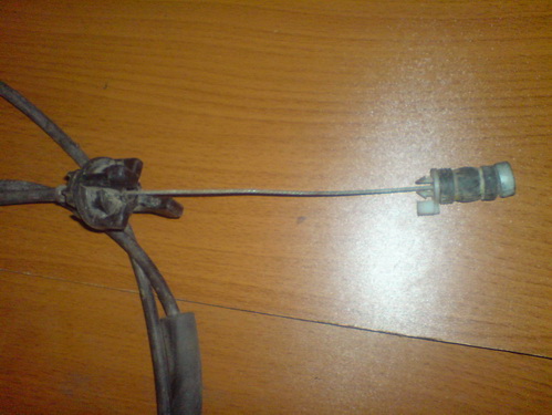

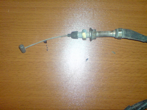

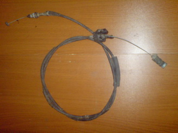

    -lelikvav-еще вопрос-как сращивать тросики-на фото плоховато видно-второй тросик=на привод тнвд-он куда закреплен? и каким образом..

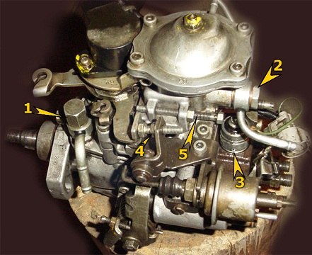

    прочитав топикстартера.решил сделать нечто подобное,но под рукой оказался тнвд от 2l не турбовый.поставил,работает,тахометр подключил к датчику на тнвд,все работает. есть вопрос. как регулировать холостой ход на мех.тнвд??? у меня после установки стало 150-200 оборотов в минуту,почти глохнет горит чек,но стоит чуть поддать газ и чек тухнет. ну и коробас ессесно запаздывает так что писец.пока с тапкой в пол несколько секунд не проедешь ...с первой на вторую не переключит(акпп).но вроде выше написано как это исправить. и еще! возможно ли такое,что при 90 км,т.е 102 фактических(по навигатору)на 33 катках ОБОРОТЫ НА 4 ПЕРЕДАЧЕ 1700 В МИНУТУ (тахометр) по звуку мотора максимум 1800в минуту не более,а на электронном тнвд на тойже скорости было в районе 2800. звук мотора абсолютно разный при одной и той же скорости но на разных тнвд.и еще видимо тнвд у меня такой,но машина более 105км по спидометру не едет вообще(хотя сам катаюсь максимум 85-90)ход педали кончается,но и тнвд надо мыть винсом, грязный очень.по реакции на педаль легко определить. smile.gif
    • Откуда: Питер
    • Машина: Lexus GX460 + УАЗ 315120, Irbis Virago 110cc
    Посмотри на рычаг управления газом. там есть 2 болта регулировочных - один для максимальных оборотов, второй - для ХХ.
    А с чего вдруг чек берется, если насос механический?
    А не смущает то, что нет коррекции подачи топлива по давлению турбины?
    • Откуда: Калуга
    • Машина: Временно пешеход.
    Почему чек загорается незнаю,но включается он только когда обороты до 150 в минуту опускаются. А корректор по наддуву нет,не смущает. заметил следующие отличия от электронного,дым пропал совсем(недогоревшей саляры)при заводе двигателя. т.е если на электронном заводил машину в гараже,возникала дымовая завеса,на механическом даже выхлопа не видно. мотор на холодную работает заметно жестче(пока не прогреется). на трассе поразили обороты(выше писал) 1700 при 90км . расход-пока не понятно,коробка не отстроена совсем.переключения с первыой на вторую полный писец,сегодня пойду отстраивать.
    PS
    на тнвд над клапаном подачи топлива стоит жиклер......что им регулируют???качество или каличество?? у дружбана такой же на 70ке стоит(тнвд от 2l),расход в городе 8,7литра.

    Трос с ТНВД я завел через отверстие болта который крепит радной тросик к кузову (там их 2, просто удалил один) и перед самой педалью соединил их вместе с помощью двух толстых металических обрезиненых пластин которыми крепятся трубки высокого давления к коллектору. Предварительно подрезав резину до образования ровной площадки. И стянул эти пластинки болтом на 6.

    lelikvav-такой тросик-?длина 1,75см-пойдет? отправитель пишет-он чуток потоньше нежели тросик акпп
