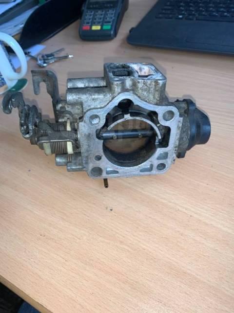

    ну и ещё назрел вопрос, подойдёт ли на мой ТНВД без датчика положения заслонки дроссель с датчиком от другой модели ?
    к примеру такой

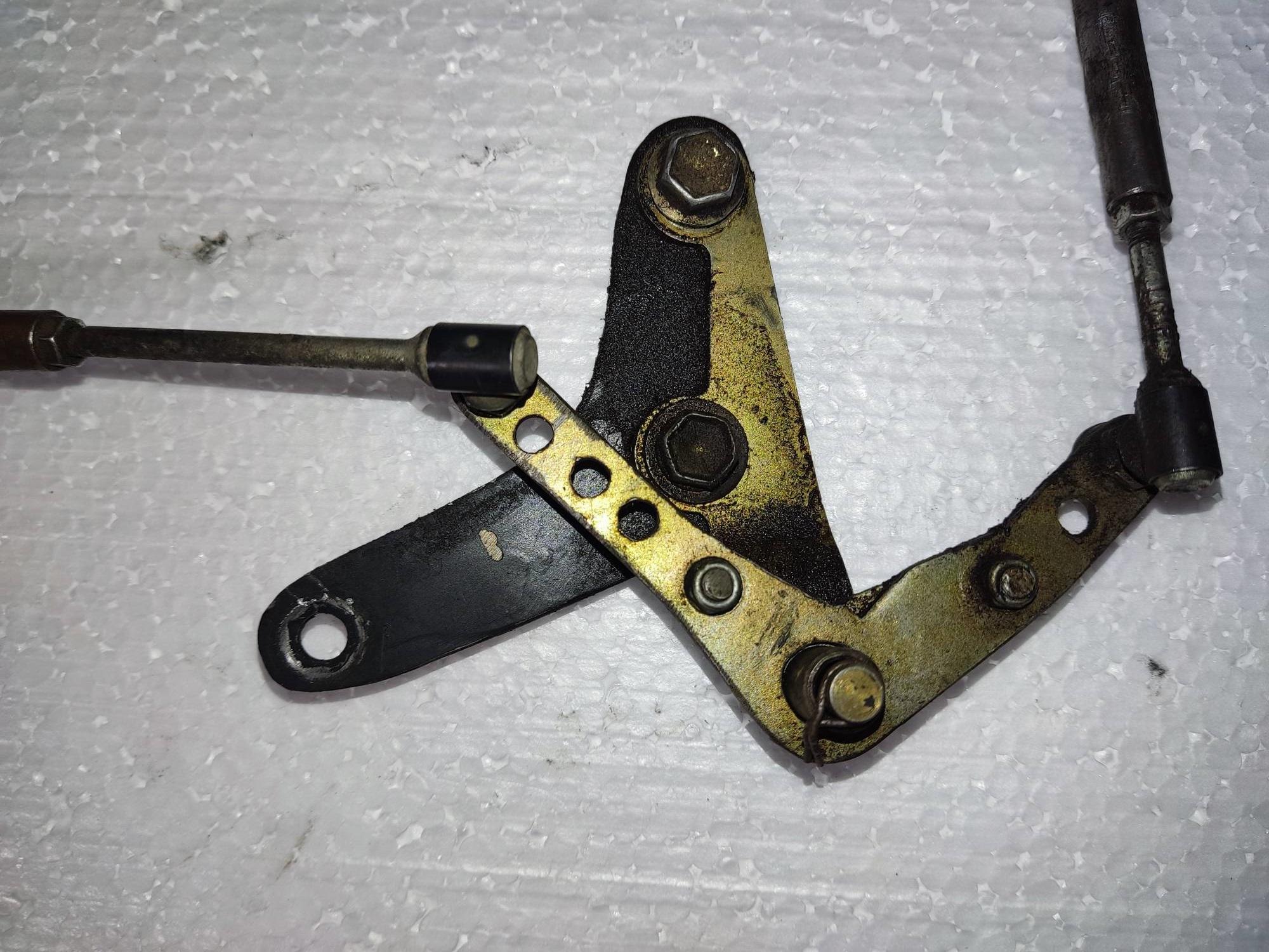

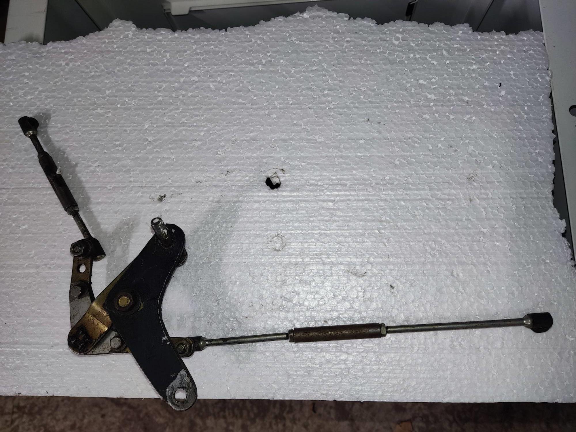

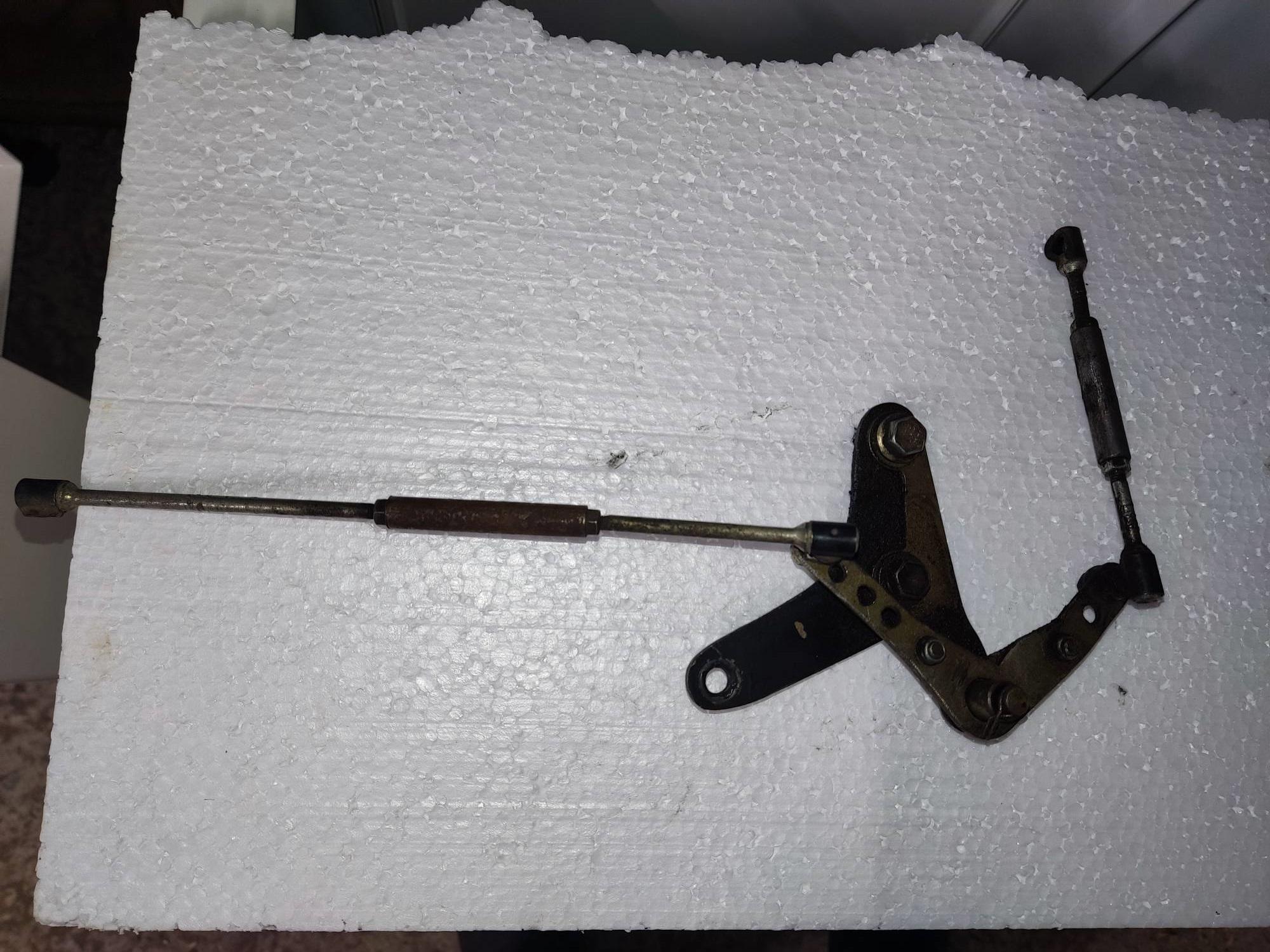

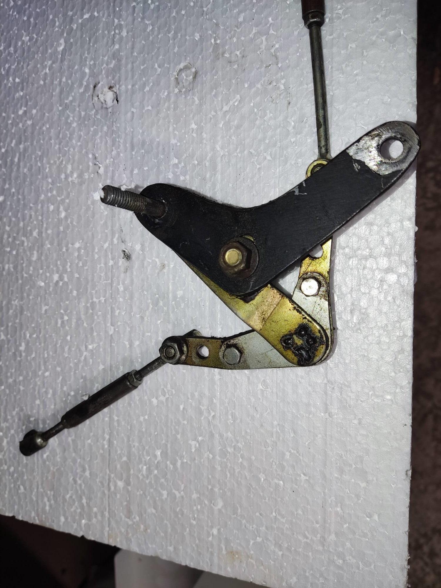

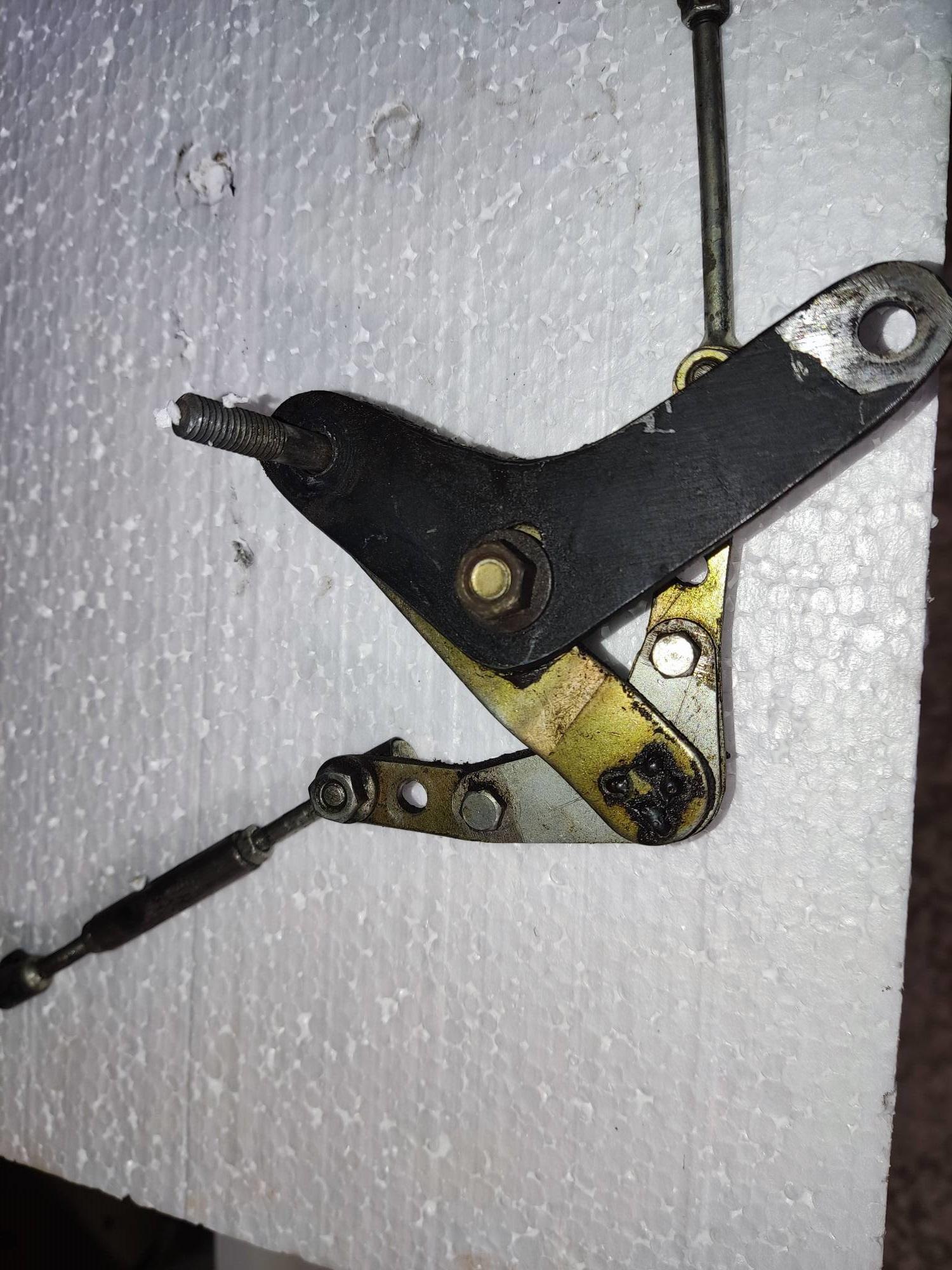

    Вопрос Вадимовичу. Какой номер ТНДВ  от 2ЛТ установлен у тебя, дело в том ,что привд газа бывает спереди или сзади. Если можно фото как выполнен рычажный привод вместо тростка. Спасибо.
    • Откуда: д.Суздаль
    • Машина: 130 сурф 2л-т(е) мех\тнвд, АКПП-продан.
    @slef -у меня был 22100-5b021. от Марк2. потом еще какой то, а последний был=22100-5b860 , Но в данное время, 3 месяца назад, я установил снова родной  электронный тнвд, потому фотать особо нечего, только снятый привод с тягами.
