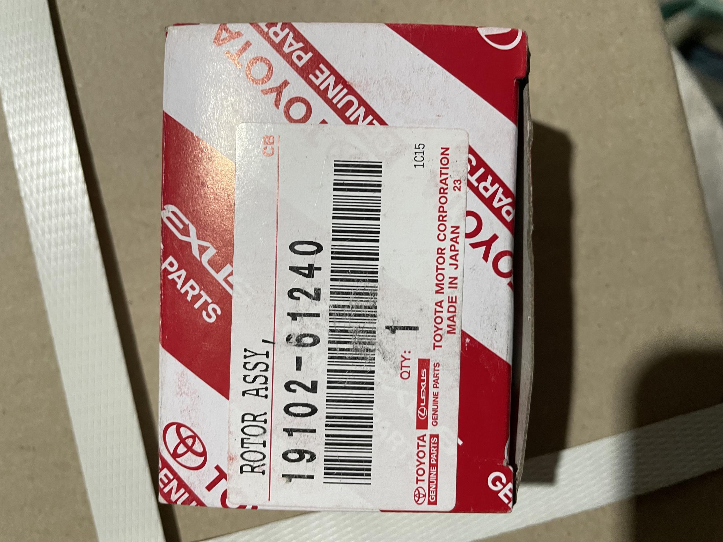

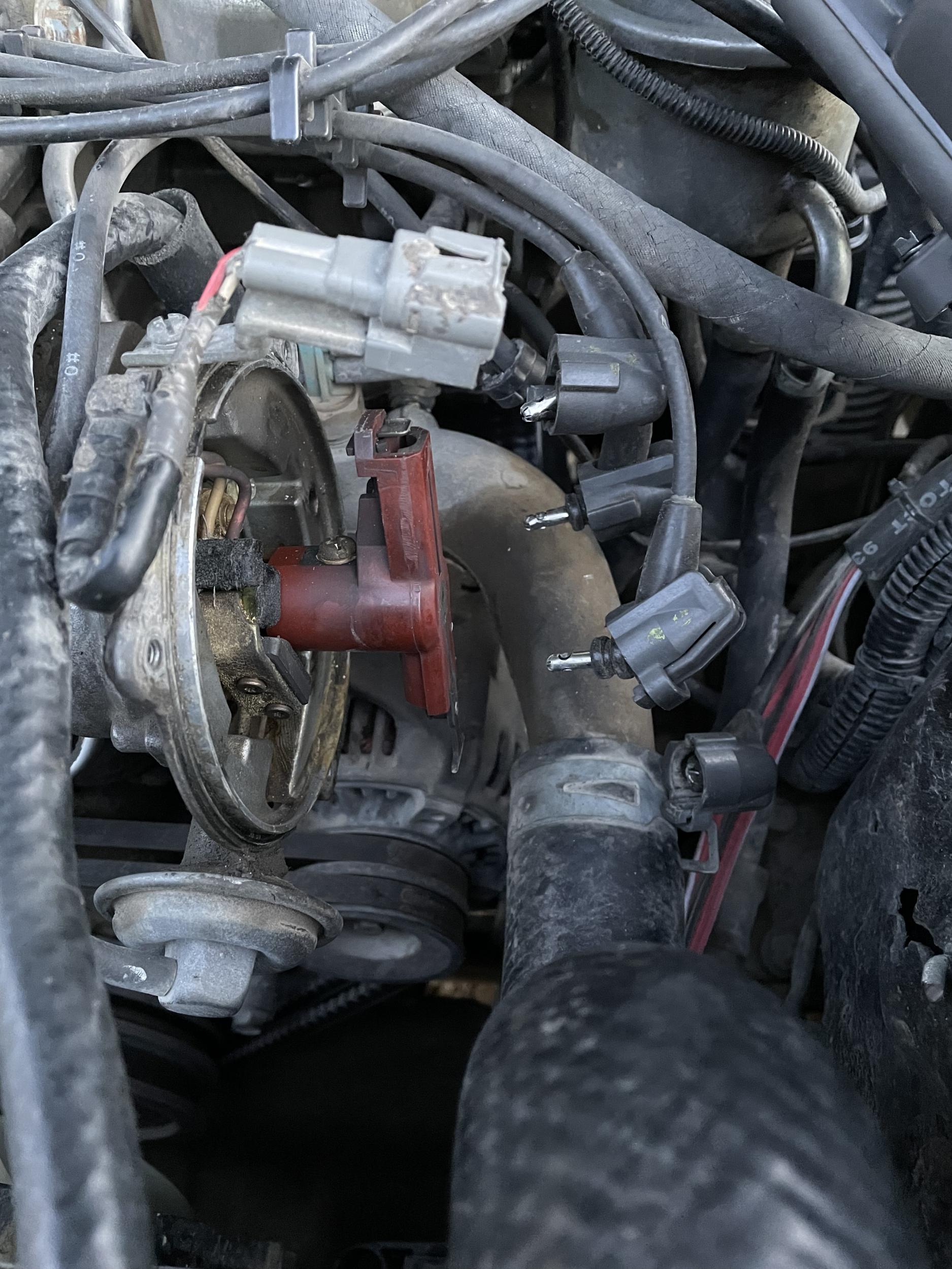

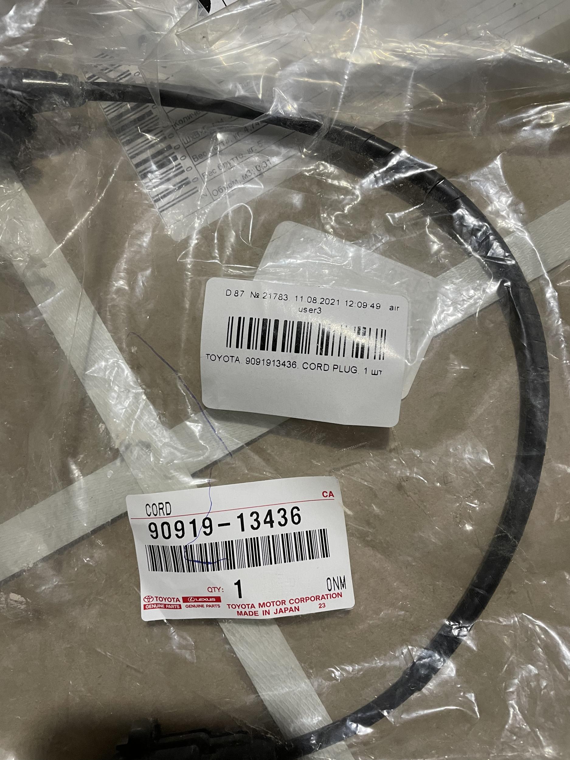

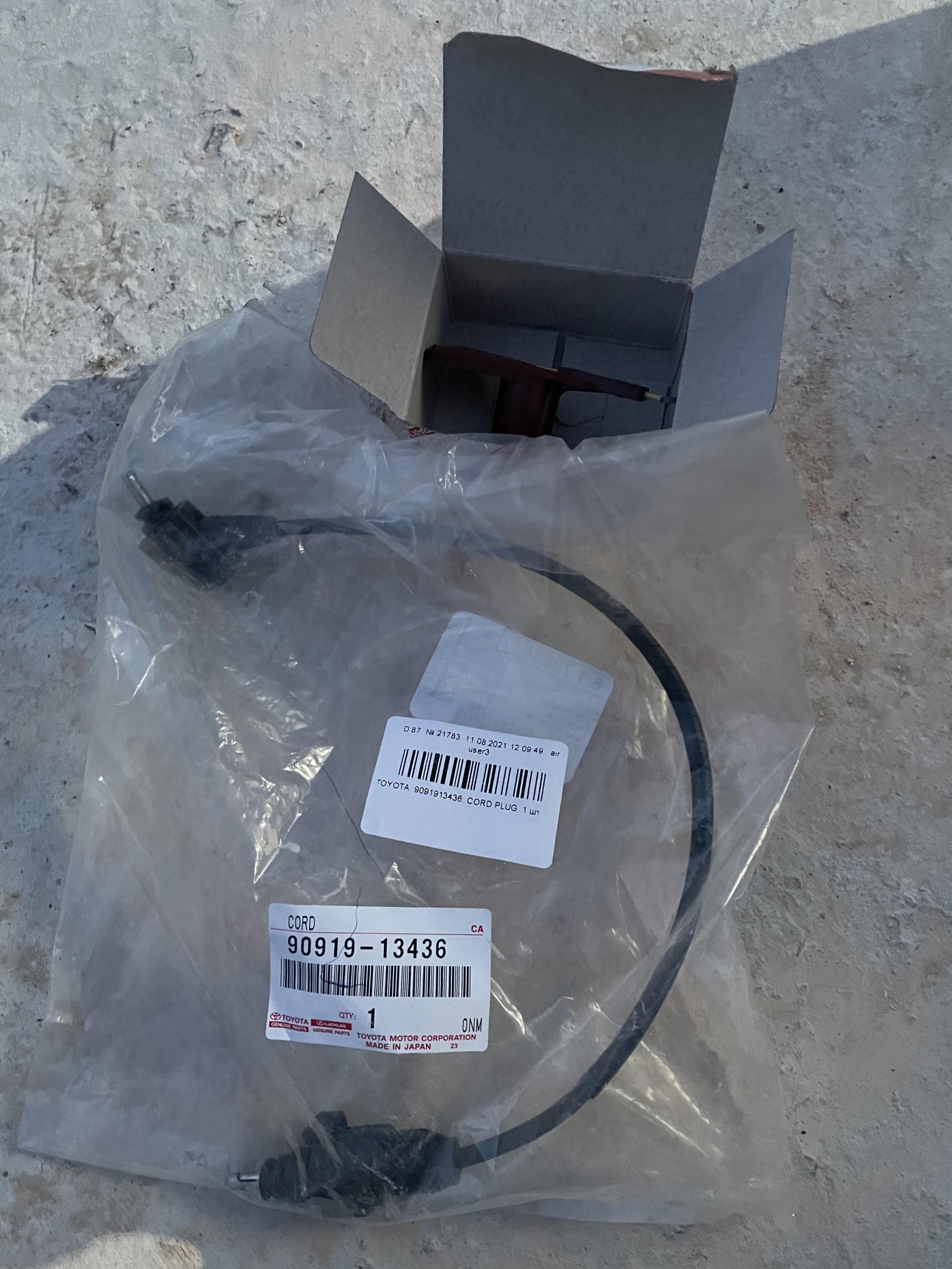

может кто подскажет? заказывал силовой кабель от катушки к трамблеру,пришел короткий 90919-13436 и бегунок не подошел 19102-61240,у меня 1FZ карбюратор.
какие номера провода и трамблера к карбюраторному походят ?

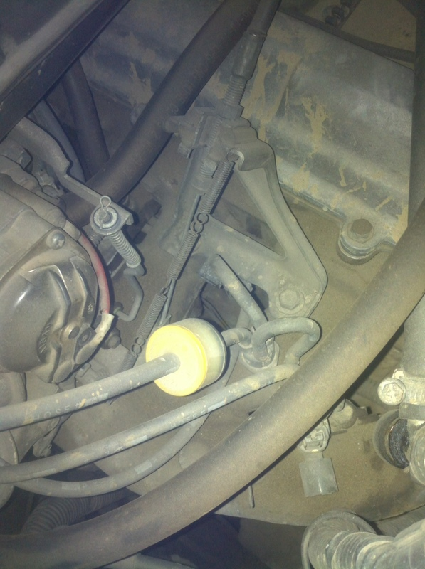

1 час назад, Kuznetsov.si сказал:
как излечить залипающие обороты (в районе 1800 и 1100) После подгазовки сбрасываются
все есть в теме и даже фото. Почистить и смазать привод заслонки. Прицепить к приводу возвратную пружину от нашепрома. Фото в теме есть
  • Машина: tlc80 1fzf GX парттайм, лифт +3, газ-бензин, 255*85*16 гудрич КМ2 выкатал(около 80т.км.)теперь км2 285/75/16COME-UP 9000,задний блок штатный с не штатным алгоритмом включения
28.02.2022 в 11:04, Anton70 сказал:
О это же мой авто!
21.03.2022 в 20:36, Колхозник80 сказал:
О это же мой авто!
Действительно😁. Твоя фотка из этой же темы. На моей машине , я по другому сделал
