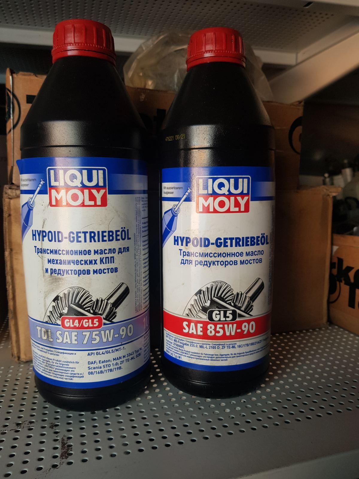

    11.04.2023 в 12:31, Arapov I сказал:
    а чем правая от левой принципиально отличаются (по-русски читать умею, синим по белому увидел:)), кроме вязкости?
    И в итоге, что конкретно будет, если в раздатку 100 залить GL5?
    14 минут назад, Presley сказал:
    Ничего не будет, там нет синхронизаторов. А вот вязкость 85в90 большая , насосу будет тяжело продавливать масло по каналам валов и загонять его в дифф.
    Изменено пользователем AZIAT

    2 минуты назад, AZIAT сказал:
    Ничего не будет, там нет синхронизаторов. А вот вязкость 85в90 большая , насосу будет тяжело продавливать масло по канал валом и загонять его в дифф.
    Андрей, спасибо)
    Короче, залью 2*4л 75w90 GL5 в редуктора и раздатку, как раз должно хватить вроде.
